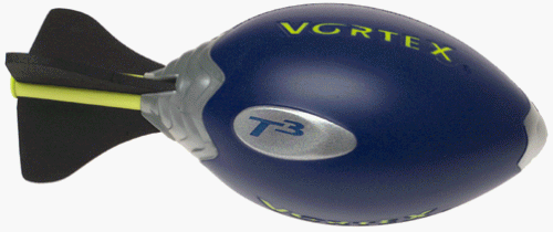

es gibt so ein Spielzeug, den "Vortex Ball" das ist ein verkleinerter American Football aus Schaumgummi mit einem Leitwerksträger und 3 Flossen. Die geben dem Ganzen beim werfen einen ordentlichen Drall. Am Ball selber sind kleine (20 Cent Stück) Plastikpfeifen aerodynamisch günstig angeklebt.
Klingt leider wie ein Artillerie-Angriff. Bei uns am Flugpaltz haben wir Abends mal mit so'm Ding rumgepfeffert. Ein paar von den Älteren sind dann doch jedesmal zusammen gezuckt. Zitat: "Saublödes Geräusch ... hab ich seinerzeit oft genug gehört!"
Das ist so ein hohles Pfeifen. Erstaunlich laut allerdings.
Aber wenn man sich aus Balsa kleine Kästen mit Stimmlippen baut, diese dann in das Körperohr versenkt. Müsste das wohl klappen.
Hubahopp
Boris
PS: Ich finde der Vortex Ball sieht gut aus. Mit dem richtigen Motor ...

Schöner Vortex! Kann ich leider nicht fliegen, habe keinen T3-Schein (steht ja drauf...) smile

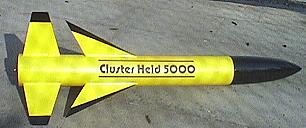

letztes Jahr hatte ich einen Flug auf der Cluster Held 5000.
Die hatte nach Brennschluss einen sirrenden Pfeifton von sich gegeben. Wir vermuten, dass dies zufällig durch die Geometrie der vorderen Leitflächen zu den hinteren zustande kam.
(scheint wohl ne aerodynamische Frechheit zu sein... sieht aber gut aus - und: sie pfeift tinysmile )

Fast genauso sehen die Flossen der von mir erwähnten "Matrix" (PML) aus. Deswegen kam ich ja auf die Idee der kammartigen Flügel.
