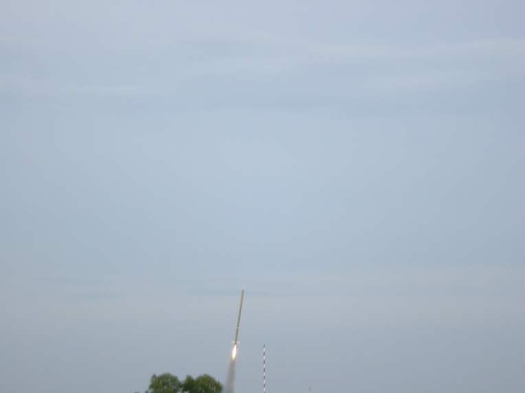

Beitrag 35366 , alles ok [Alter Beitrag08. September 2003 um 18:34]
hi @all
die sache ist nun kein problem mehr, wer am EAGLE I war hats höchstwahrscheinlich selber gesehen...
das die rak überstabil is hat man auch am flug gesehen:
fast genua dem winkel der rampe nach(hat sich n` bisschen in den wind gedreht aber nur leicht)auf ca.300m.
mfg roman
