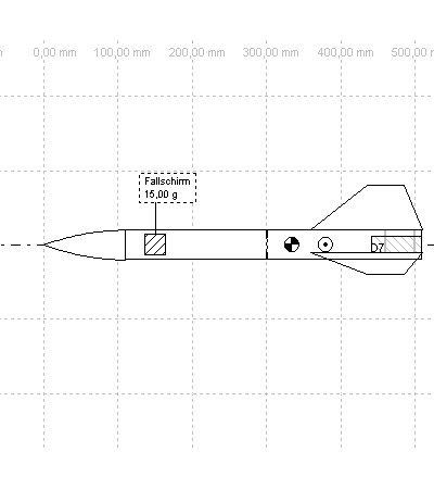

Ich habe ein paar Fragen bezüglich der Herstellung meiner eigenen Rakete. Ich habe sie mit SpaceCAD soweit geplant. (Länge: 510mm; Durchmesser: 40mm; Kaliber mit D7-3: 1,14; Vorrausberechnete Flughöhe: 210m) Nun die Fragen:
