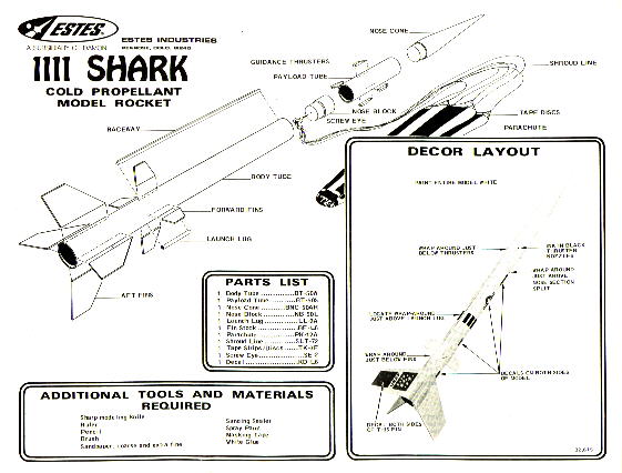

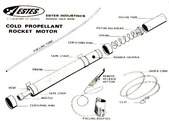

Beitrag 37779 , Bauskizze [Alter Beitrag19. Oktober 2003 um 13:43]
[Melden] Profil von Jörg Santel anzeigen    Jörg Santel eine private Nachricht schicken   Besuche Jörg Santel's Homepage    Mehr Beiträge von Jörg Santel finden
Wollte Euch nur noch kurz einen Teil der Bauanleitung zeigen:

Rainer
Registriert seit: Mär 2002
Beiträge: 2067
Beitrag 37781 [Alter Beitrag19. Oktober 2003 um 13:59]
@ Jörg
Das ist ja ein uriges Teilchen ! Eigentlich ein Sammlerstück
für´s Regal. Worin willst Du den Motor einbauen und
welche Flughöhe erwartest Du ?
wink
Rainer

Beitrag 37793 , Rakete [Alter Beitrag19. Oktober 2003 um 15:38]
Hallo Rainer,
tja, ich hoffe, dass das gute Stück ein oder zwei Flüge
übersteht und dann im Regal immer noch gut aussieht wink
Mehr werde ich dieser Antiquität auch nicht zumuten.
Aber ich möchte sie halt gerne mal in der Luft sehen.
Der Motor soll in eine Estes "Shark" eingebaut werden. Da die
Decals aber aufgeweicht sind, werde ich die Rakete anders
bemalen. Im Original hätte sie weiß aussehen sollen, mit typisch
patriotisch, amerikanischen Decals.
Von der Form her sieht sie eher aus wie eine Luft-Boden-Abwehr-
rakete. Deshalb soll sie jetzt einen matt-dunkelgrauen Anstrich
bekommen. Passend zum Namen werde ich der Rakete noch
"weiße Spitzen" verpassen. Ein paar andere Decals habe ich auch
noch da.
Zur erwarteten Flughöhe kann ich nur Vermutungen anstellen. Der
Motor soll einen Gesamtimpuls von 2,50 Ns produzieren. Leider kenne
ich das Gewicht des Modells noch nicht. Es wird wahrscheinlich so um
die 60g liegen. Die Verzögerung soll 2 Sekunden betragen.
Vorsichtig geschätzt würde ich mal so auf 50m Flughöhe tippen.
Ich wünsch Dir noch einen schönen Sonntag.
Gruß, Jörg
