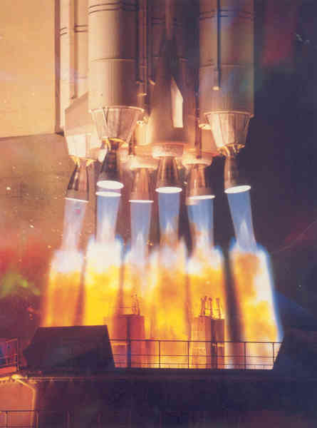

Beitrag 39799 [Alter Beitrag25. November 2003 um 10:17]
Also, die Düsen der Ariane 4 Triebwerke waren mit einer weißen Keramikschicht ausgekleidet. Das Zeug wurde irgendwie aufgesprüht, es hatte eine rauhe Oberfläche, in etwa so wie 300er Schmirgelpapier.

Beitrag 39804 [Alter Beitrag25. November 2003 um 12:48]
Das muss doch dann sicherlich einen neg. Tribut auf die Leistung haben, oder seh`ich das falsch ?

Beitrag 39805 [Alter Beitrag25. November 2003 um 13:01]
du meinst die Reibung? Das kann man so pauschal nicht sagen. Es gibt ja den Haifischeffekt, der da kleine Wirbel an der Oberfläche entstehen läst, woran dann die großen Gasmengen abrollen/gleiten können wie auf einem Kugellager.
Du mußt es aber auch anders betrachten. Dank dieser Schicht kann man höhere Temepraturen fahren, die bei gleicher Treibstoffmenge eine besseren Wirkungsgrad bringen. Wenn man dadurch z.B. 10% mehr leisten kann, dafür aber 2% in Reibung verliert, lohnt es sich immer noch.
Es weiß ja keiner von uns, wie weit den so eine Schicht abgeschliefen wird und dadurch evtl glatter werden könnte. Wenn man eine raue Oberfläche spührt, sind es kleine Erhebungen. Diese werden tehrmisch am höchsten beansprucht und nutzen sich auch am schnellsten ab.

Beitrag 39811 [Alter Beitrag25. November 2003 um 14:42]
Hi Michael
An der Keramik muß aber was dran sein. Flugzeugtrieberke werden auch damit
eingesprüht. Ich habe mal einen Bericht darüber mal gesehen.
Ist schon länger her !
Gruß: Hermann
