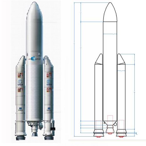

Das Modell soll nicht größer als einen Meter (wegen der Transportprobleme) und von drei BC125, also ein echter deutscher Cluster, was nicht heißen soll, dass es nicht auch mit einem AT funktionieren könnte, angetrieben werden.
Das Maximalgewicht sollte nicht mehr als 2,5 kg betragen.
So ganz scale werde ich das Modell nicht hinbekommen, da mein „Vulkantriebwerk“, der BC125, für diesen Maßstab zu dick ist. (Die Gegenüberstellung vom Original und meiner Konstruktionszeichnung macht es deutlich)
Aber da sehe ich mal ausnahmsweise drüber weg.

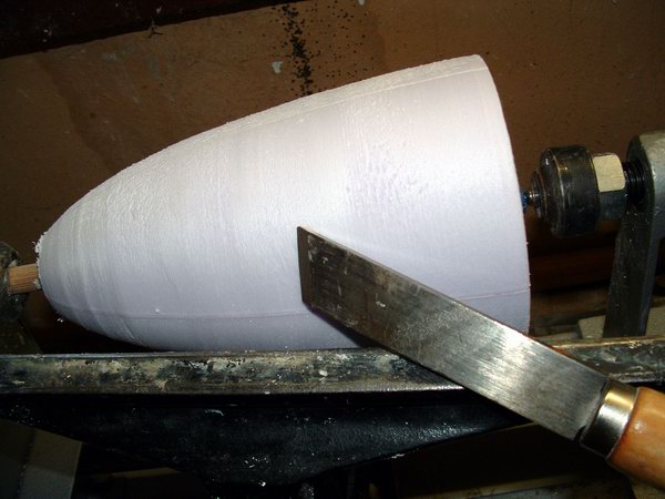

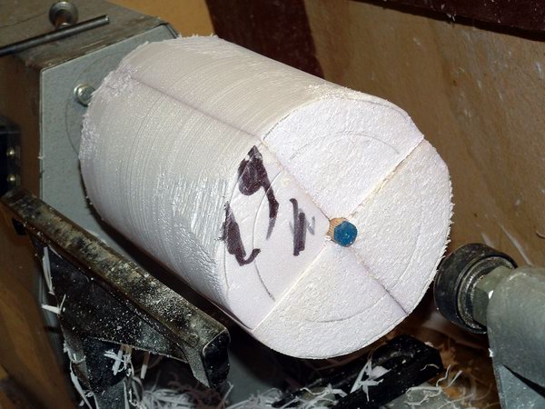

Als erstes fange ich mal oben an der Spitze an ;-) die Fotos habt ihr vielleicht schon bei der Spitzenherstellung gesehen.
Beiträge: 3077
Beitrag 42022 [Alter Beitrag05. Januar 2004 um 21:09]
dabei immer den Drechselmeißel schön im „Schneidwinkel“ zum Werkstück halten…

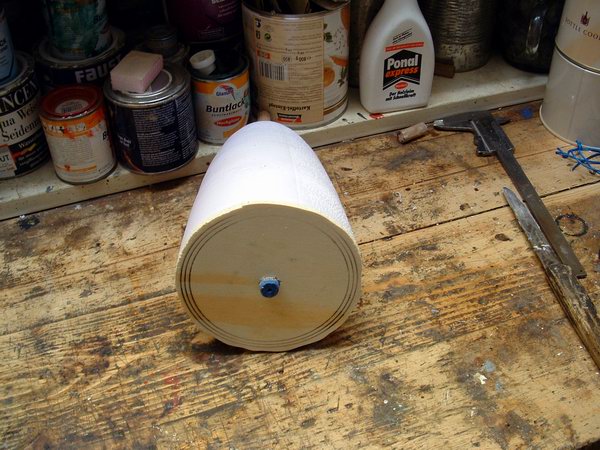

Beitrag 42023 [Alter Beitrag05. Januar 2004 um 21:10]
an der Grundfläche der Spitze wird ein Pappelsperrholzspant angebracht…
Beiträge: 3077

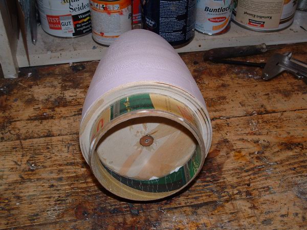

Beitrag 42025 [Alter Beitrag05. Januar 2004 um 21:11]
worauf der Kupplerring möglichst zentrisch aufgeleimt wird. Die Spitze bekommt erst dann die endgültige Form, wenn man den Kupplerring einspannen kann. Dann wird es auch schön rund.

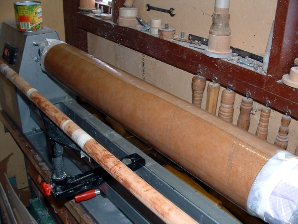

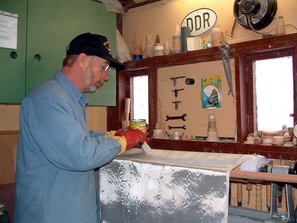

Jetzt wird erst mal das mittlere Körperrohr der Ariane (Pappe, 105 mm Durchmesser) zusätzlich mit zwei Lagen Glasgewebe versehen.
Beiträge: 3077

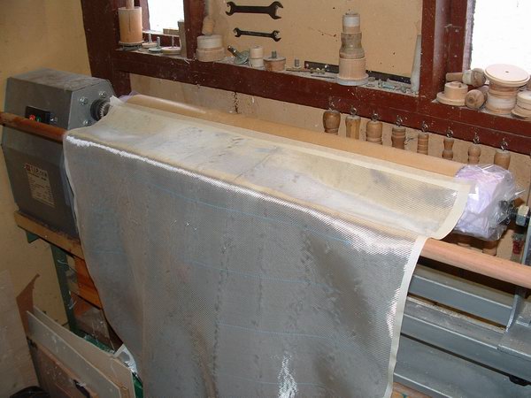

Beitrag 42027 [Alter Beitrag05. Januar 2004 um 21:13]
beim auftragen des Harzes verwende ich am liebsten ein kleines Schwämmchen

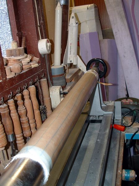

So, fertig ist der Haupttank…

Die Boosterrohre wickle ich über ein 58mm dickes Teppichrohr. Die Alufolie verhindert, dass es anklebt und ich das fertige Rohr wieder herunter bekomme.
