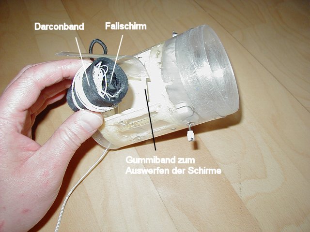

Beitrag 44481 [Alter Beitrag03. März 2004 um 18:04]
Äh, Moment!
Ich habe weder Ausstoßladung noch Druckkolben. Ne Ausstoßladung
könnte ich eh nicht zünden. Wäre schwer bei einer Wasserrakete. Die
Schirme stecken bei mir hinter Türen, die durch Tomy Timer geöffnet
werden (siehe Bild).
Der Auswurf der Schirme erfolgt dann durch ein Gummiband und zwar
quer zur Flugrichtung. Die Kraft der Gummibänder ist recht schwach im
Gegensatz zu einer Ausstoßladung, schätze ich mal.
Daher wickel ich die Schirme vorher in Darconband ein. Das gibt dann ein
lustiges "Fallschirm-Sushi-Röllchen", das die Reibung zwischen dem
gepackten Schirm und der Innenwand der Fallschirmkammer drastisch
verringert.
Trotzdem: die Fallschirmkammer (davon gibt´s zwei in der Rakete)
bringt´s mal gerade auf 2,5 mal 5 mal 3,5 cm. Verdammt klein! Und die
Rakete bringt´s auf knapp 400 Gramm. Verflixt!
Oder wäre ein Strömer vielleicht ne Alternative? confused
Robert
