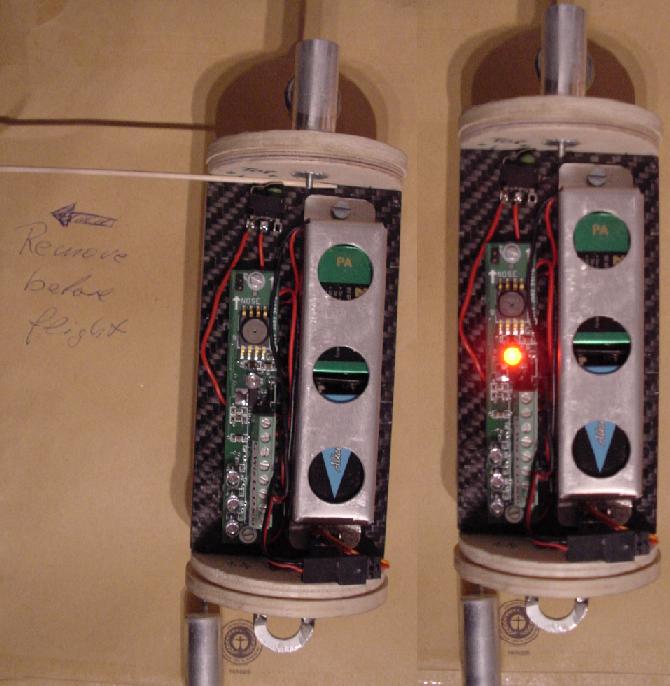

Beitrag 51398 [Alter Beitrag26. Juni 2004 um 17:26]
Moin zusammen,
hier noch das Bild vom "Innenleben".
Das ist ein G-Wiz Altimeter von Oli4 der nach "oben" den Hauptschirm auswirft und vorher nach "unten" den Bremsschirm. Nach unten heißt hierbei Mittentrennung wodurch das ganze Gebilde schon eine instabile Fluglage alá Taumelbergung einnimmt. Auf 200 meter über GND kommt dann der Hauptschirm.
Das Ganze sitz auf einen 8mm CFK Board und wird von einer M6er Gewindestange in form gehalten. Unten sitzt ein schlecht zuerkenneder kippschalter der den Strom schaltet und oben ist ein Sayftystick zum "Schärfen" suf der Rampe.
Ist schon lange fertig, ich habe es nur vergessen onlinezustellen (danke christian big grin )
Viel Spaß beim Staunen fg ...hehehe
Gruß Jens
