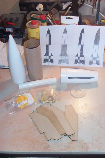

Nachdem mir im vorhergehenden Thread über die Bemalung so prima geholfen wurde, möchte ich Euch nun mit dem Baubericht der Caveman V2 2,6 inch "beglücken".
Zunächst mal die Übersicht über den Bausatzinhalt: Alles in ESTES / Cavemanqualität, also nix zu meckern. (Määääh (Für Insider))
Eine Spitze, ein BT-80 Rohr, eine Hecksektion, 4 Flossen aus 3mm Sperrholz, 24mm Motorrohr, 2 Zentrierringe aus Sperrholz, Kevlarschnur, 18" Fallschirm aus RipStop Nylon und ein Führungsröhrchen aus Messing.
Es kann also losgehen.
Ach ja, die Zeichnung im Hintergrund habe ich nach der von Tom geposteten Grafik in diesem Thread angefertigt.

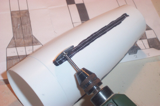

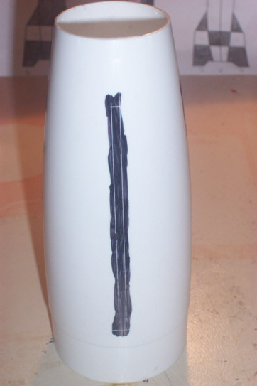

Da auf der Hecksektion keine Markierungen für die Flossen, die durch die Wand montiert werden, vorhanden sind, habe ich sie also mit in die Firma genommen und mit einem Teilkopf und einem Höhenreißer die Schlitze angerissen. So sieht's dann aus:
Beitrag 46904 [Alter Beitrag22. April 2004 um 00:34]
Nun fix den Dremel mit der kleinen Kreissäge drann und schwupp...
Beitrag 46905 [Alter Beitrag22. April 2004 um 00:35]

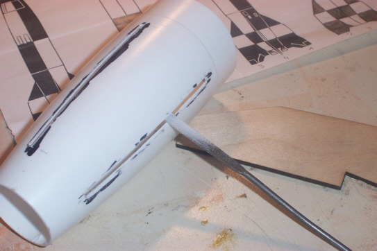

Eile mit Feile, Feile mit Weile, Eierfeile oder was?
Beitrag 46906 [Alter Beitrag22. April 2004 um 00:36]
Was nicht passt, wird passend gemacht...

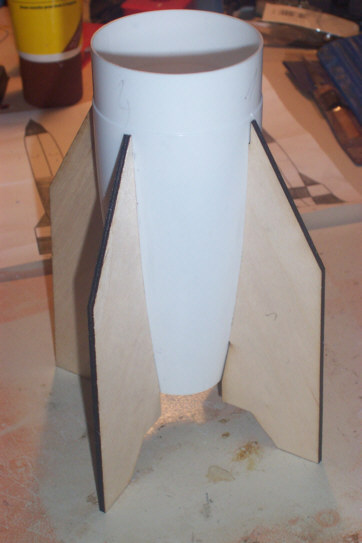

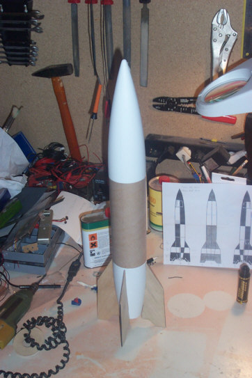

So, Ende Tag 1. Etwa drei Stunden hat es bis hier gedauert. Jetzt mache ich mir Gedanken ob ich erst lackiere oder erst klebe. Was meint Ihr?

Hi Michael,
Ich würde zuerst kleben, sonst hast du später unlackierte Klebestellen(evtl. in einer anderen Farbe, je nachdem welche Farbe dein Kleber hat) und die Gefahr mit Kleber zu schmieren und damit die fertig lackierten Teile zu versauen wär mir zu hoch.
Felix
btw: Schön sieht sie aus

Hallo MikeHB,
sieht schon mal nicht schlecht aus. Hab Lust bekommen mir morgen auf der Intermodellbau so einen Bausatz zu hohlen.
Zum Kleben, ich würde die Flossen mit Sekundenkleber erstmal fixieren und dann im Inneren mit einem geeigneten Kleber eine Wulst ziehen. Kannst du dann beim Anbrigen der Treibsatzhalterung auch machen.
Zu was anderem, der Lackierung. Ich würd die Rakete erst weiss lackieren und wenn nötig solange Schleifen, bis alle unebenheiten Weg sind. Übrigens, bei Conrad hab ich so eine bedruckbare ziemlich dünne transparente Folie bekommen, mit der könnstest du dann die Mondlady machen.

Beitrag 46941 [Alter Beitrag23. April 2004 um 08:29]
Ist Jan-Hein in Dortmund? Nicht das ich wüsste. Dieser Bausatz ist von Caveman
Das mit dem lackieren hatte ich mir auch schon so gedacht. Erst weis, dann schleifen, dann abkleben und die schwarzen Felder machen.
