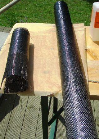

hier ein bild der rohre(carbon rulez...) und der anderen teilebig grin :

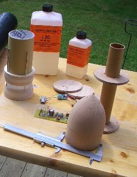

Beitrag 48864 [Alter Beitrag29. Mai 2004 um 15:13]

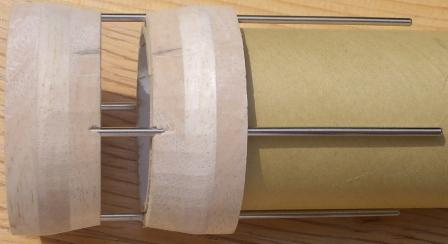

Beitrag 48865 [Alter Beitrag29. Mai 2004 um 15:16]
der verbinder für 1te u. 2te stufe...

Beitrag 48868 [Alter Beitrag29. Mai 2004 um 16:53]
mach mal eine Nahaufnahme von dem Carbon Gewebe. Das scheint Matte zu sein und kein Schlauch.
Die Kuppler gefallen mir, wie funktionieren die?

Beitrag 48875 [Alter Beitrag29. Mai 2004 um 21:24]
@neil:
die kuppler funzen ganz einfach, auf des linke teil(ohne stangen) kommt noch ne aluplatte mit anschlüßen für den SNO(zündung 2te stufe...), die motoren werden mit sp angefüttert und es kommt auch noch doppelklebeband drauf(mit sp...). wenn jez die 2te stufe zündet wird einfach die erste stufe über die stangen "abgeschoben"(erinnert mich grad an ne behördenpanne..... roll eyes (sarcastic) roll eyes (sarcastic) ...) und fällt runter....

Beitrag 48876 [Alter Beitrag29. Mai 2004 um 21:30]
ach ja neil, is ne matte(160gr/m²) von carbon-vertrieb
da kostet der m² um die 20€(is recht billig, und die qualität is auch noch sehr gut)....
die rohre sind jez ca. 10h. gehärtet, und sind schon steif genug, dass ich mich drauf abstüzen kann ohne das die sich im geringsten biegen...
die spitze is übrigens aus edelholz(kirschbaum, hat mir mein Opa gedrechselt.)
und die spanten sind aus irgendnem holz das mit jeweils 2 schichten mahagoni(so weit ich weiß) belegt is...
mfg roman

Beitrag 48878 [Alter Beitrag29. Mai 2004 um 21:47]
Welche Sachen hast du den zur verarbeitung der Carbonmatten genommen? Also die Harze etc. Hast du die auch vom Carbon-Vertrieb?
Und wie hast du die Röhre gefertigt?
