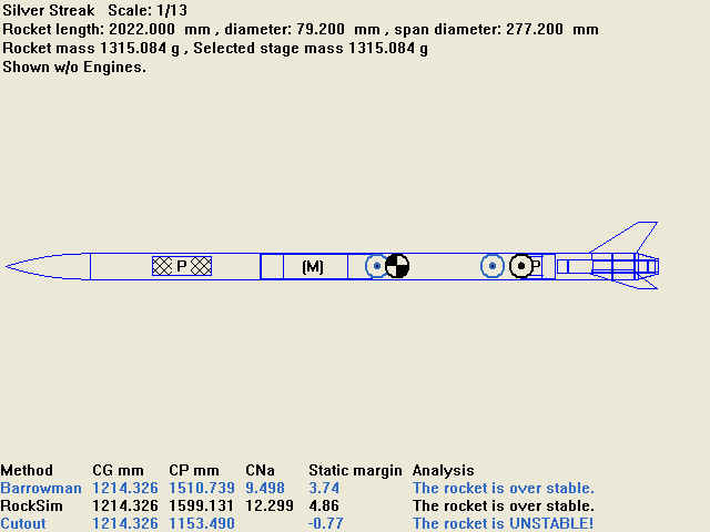

So, nach langer Bauabstinenz komme ich jetzt endlich dazu ein lange(Herbst 2003) geplantes Projekt in Angriff zu nehmen. Die lange Zeit zwischen Planung und Verwirklichung hatte aber auch ihre guten Seiten, so konnte ich mir in dieser Zeit noch einige Detaillösungen und Verbesserungen ausdenken und mir Tips und Anregungen holen.
Zur Rak:
Sie soll meine erste HPR-Rakete sein und auf H und I-Motoren fliegen.
Länge: ca 2.2m(hänt davon ab was für eine Spitze ich bekomme)
Gewicht: steht noch nicht fest, da ich das Gewicht der Rohre nach dem Verglasen noch nicht kenne, ich will aber unter/knapp bei 2 Kilo bleiben
Die Rohre sind PML Phenolic Rohre die noch verglast werden, das Besondere daran ist das laminieren mit Texalium, einem Alu-bedampften Glasgewebe das für einen g***** Effekt sorgt.
Nachdem das Gewebe auf das Rohr auflaminiert ist wird vorsichtig ein Schrumpfschlauch über das Rohr gezogen und geschrumpft, das ergibt eine schön glatte Oberfläche. Ein erster Test war bis auf en paar Bläschen erfolgreich, aber bläschenfrei werde ich es eh nicht hinkriegen wink
Die Flossen werden aus einem Flugzeugsperrholz-Kohle Sandwich gefertigt. Aufbau des Sandwiches ist Kohle-Sperrholz-Kohle-Sperrholz-Kohle, wobei die Flossen später noch mit einer Lage Glas von Flossenspitze übers Motorrohr zur Spitze der anderen Flosse verstärkt werden. Das Sperrholz ist 2mm dick, die Kohle wiegt 200g/m^2. Momentan überlege ich noch ob ich in der Mitte(also zwischen dem Sperrholz) noch 2 Lagen leichtes Glas mit einlaminieren soll... Was meint ihr?
Weitere "Features": Dual Deployment mit Motorausstoß als Backup für den Drogue, in selbst hergestellter Form laminierte Spitze (Danke an Andreas für die super Anleitung hier im Forum!! die Form muss ich aber erst noch machen), Shear Pins und eine Elektronik-Bay mit Klappe
Motorhalterung ist 38mm mit Adapter auf 29mm
Das Kupplerrohr in der E-Bay ist durchgehend und sorgt so für extra Stabilität, gleichzeitig habe ich so eine perfekt passende Auflage für die Tür
Evtl, werden die Kuppler innen noch mit 1-2 Lagen Kohle verstärkt.
Und so soll sie mal aussehen:
(das Rocksim-File wird fortwährend aktualisiert und mit den realen Gewichten der Bauteile gefüttert, darum werden die Flossen auch zuletzt gemacht)

Die Frage ist vielleicht etwas untergegangen...
Desweiteren würde ich mich natürlich über Anregungen/Kritik/Verbesserungsvorschläge etc freuen.
Felix
Sky´s not the limit! smile
Beitrag 50789 [Alter Beitrag20. Juni 2004 um 17:43]
schönes Projekt! Für die Flossen gilt das gleiche Prinzip der Sandwichbauweise wie für Rohre.
Neil hat das sehr schön unter diesem Thread beschrieben. Da in der Mitte des Biegebalkens keine Zug- oder Druckbelastungen auftreten, solltest Du ein 3lagiges Sandwich bauen, z.B. Kohle-Sperrholz-Kohle. Ich verwende für meine schraubbaren Flossen ein Sandwich aus Alu-Sperrholz-Alu und das wird bombenfest. Selbst bei meinen S1F-Sportraketen habe ich nur Glas-Balsa-Glas verwendet - hält einwandfrei.

Die 2 Lagen Sperrholz kommen daher, das es bei meiner Quelle kein Flugzeugsperrholz in 4mm Stärke gibt, außerdem sollen die Flossen sehr stabil werden(mehrer Schichten Kohle), da sie bei der Landung als erstes den Boden berühren werden.
Dein Alu-Sperrholz Sandwich kenne ich(hab deine Raks ja hier im Forum schon bewundert), aber ich wollte keine Druckereien wegen den Offsetplatten abklappern, und da ich bei meinem Praktikum mehrere Quadratmeter Kohlegewebe(Reststücke) geschenkt bekommen hab....wink

Es würde reichen mehrere Lagen Holz übereinander zu kleben und dann Kohle außenrum. Nur dort bringt sie wirklich etwas, in der Mitte wirken keine Spannungen, wie Andreas auch schon schrieb. Ich bin generell der Meinung dass das totaler Overkill ist was Du da baust, aber vielleicht willst Du ja mitm J570 Überschall fliegen ;-) Aber sieht vielversprechend aus und wird bestimmt eine schöne Rakete.

ich würde auch sagen das das sperrholz alleine reichen würde...
warum muss es denn unbedingt flugsperrholz sein???
nimm doch 4mm pappelsperrholz ausm baumarkt, dass is meiner meinung nach stabil genug...
