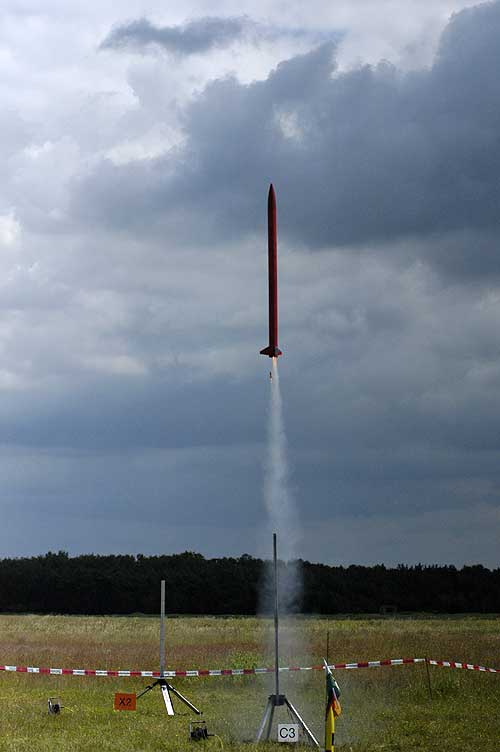

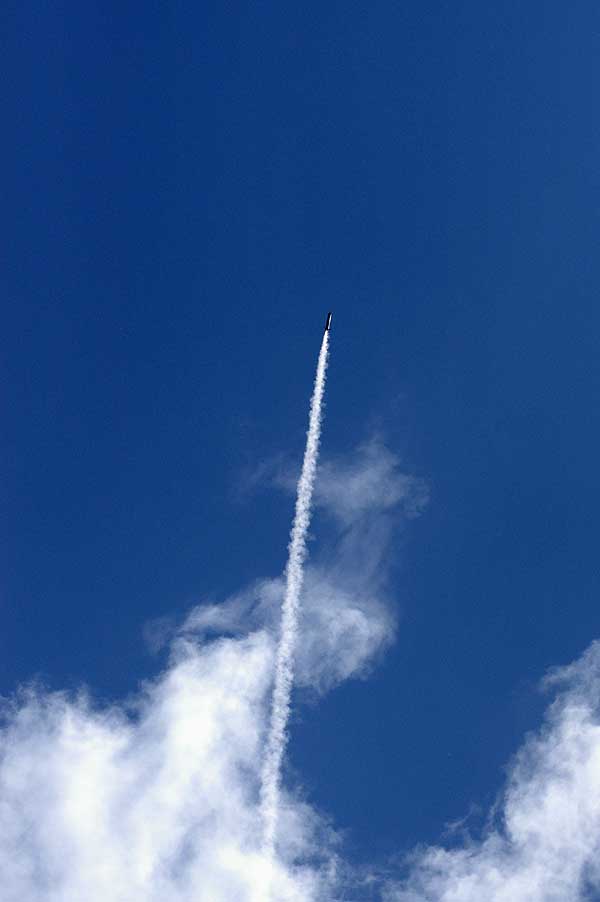

Es dauerte nicht lange und schon war Ralf soweit, das er D-Raketen baute und erfolgreich flog. Die Vorbereitungszeit pro Flug reduzierte sich auf 20 Minuten. Eine tolle Entwicklung meines erachtens. Und es war immer wieder schön zu sehen, wie Ralf sich freute, wenn er erfolgreich einen nächsten Schritt bewältigt hatte! Was kommt nach D, wenn die Sauer-Motoren durch Unzulänglichkeit glänzen und der Held5000 sich seiner Pappe entblößt? Der BC-125! Konsequent trafen Ralf und ich uns in Rheidt und checkten alle Bauphasen und Bauteile ab, bevor sie eingeharzt wurden! Also: Nun zu Ralfs Fortschritt: Beginn Mentorenprogramm August 2003: -T1-Bereich -1,5 Stunden Vorbereitung für den Flug einer C-Rakete -4 cm Durchmesser, 40 cm lang -noch nie zuvor wurde von ihm eine Rakete berechnet -keine Druckpunktberechnung, lediglich Schwingtests -40 cm Schweißdraht als Leitstab Ende Mentorenprogramm Juli 2004: -T2-Bereich -Normale Vorbereitungszeiten -10 cm Raketendurchmesser, 230 cm lang, 1,6 kg! -Rakete wurde von ihm mit Computer berechnet, Gipfelpunktzeit war exakt! -Flughöhe 380 m -Ein sehr schwieriger Cluster: BC-125 mit AP-Treibstoff und Sofort-Zündung + 3 SP-Motoren, ein Schwierigkeitsgrad, der selten geflogen wird! Hut ab! -Kolben-Fallschirmauswurf -TTW-Fins als Sperrholzlaminat -kein Leitstab mehr sondern Rail-Führung Alles in allem: Reif für einen T2-Lehrgang! und ich freue mich darüber! Folgende Datei wurde angehängt: SOL-2 Die Wissenschaft hat keine moralische Dimension. Sie ist wie ein Messer. Wenn man es einem Chirurgen und einem Mörder gibt, gebraucht es jeder auf seine Weise. Wernher von Braun (1912 - 1977), deutsch-US-amerikanischer Raketenforscher http://solaris.raketenmodellbau.org Solaris-RMBder Verein fürs Forum. |

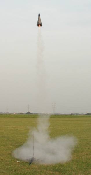

Toll finde ich die Resultate bei Ralfs schwierigem Cluster...
Der BC-125 zündete sofort, während ein SP-Motor noch aus dem Düsenkanal röchelte. Joht, hier war Ralfs Motorhaltetechnik nicht ausgereift und als Folge fiel ein SP-Motor unten aus dem Heck, dass durch den BC-125 nach oben beschleunigt wurde. Tolles Ergebniss, wie gesagt. Aus Ralfs Erfahrungen kann man lernen. Es zeigt sich, dass man bei einem solchen Cluster eine Zündzeitverzögerung zwischen den BC-Motoren und den SP-Motoren benötigt. Bei meiner BC-P545I habe ich dies realisiert. Erst werden die SP-Motoren gezündet. Sind deren Zünder alle durchgebrannt, gibt es einen Impuls in die Bordelektronik der BC-P. Diese registriert den Impuls und zündet erst dann autark den BC-360 als zentralen Booster. Unabhängig davon ist der Flug von Ralfs erster T2-Rakete ein großes Erfolgserlebnis! Folgende Datei wurde angehängt: SOL-2 Die Wissenschaft hat keine moralische Dimension. Sie ist wie ein Messer. Wenn man es einem Chirurgen und einem Mörder gibt, gebraucht es jeder auf seine Weise. Wernher von Braun (1912 - 1977), deutsch-US-amerikanischer Raketenforscher http://solaris.raketenmodellbau.org Solaris-RMBder Verein fürs Forum. |
