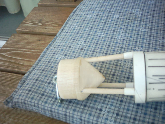

Hier der Interstage Kuppler:
(Dazu sei gesagt, dass es sich als jemand, welcher keine Bandschleifmaschine (ich hab´eine *g*) besitzt, wohl als sehr schwer darstellt, die in einer Gradzahl zum Sustainer- Kuppler Rohr stehenden 3* 7mm starken Holzrundstäben so anzuschleifen, dass sie in dieses Rohr 4cm tief (natürlich nicht spitz angeklebt ;-)) mit einem sauberen Sitz ragen.
Da hier so manche (!!) Kräfte wirken, sollte dies auch wirklich stabil sein.. das geht sicherlich nur dadurch, dass ihnen genau die richtige Materialmenge angeschliffen wurde!)
Dabei ist noch der einzige "Mangel" Cosmodromes zu bemerken.. ich bekam leider nur einen Kuppler geliefert (verwendete ihn für den Sustainer, da ich die Ausführung der Aerobee Hi NRL 42 bauen wollte) und ein Körperrohr (wohl versehentlich von Cosmodrome als Kupplerrohr angesehen). Jedoch machte dies gar nichts aus.
Ganz im Gegenteil.. ich machte mit gewohnter Manier daraus ein Kupllerrohr und verglaste es anschließend sauber !

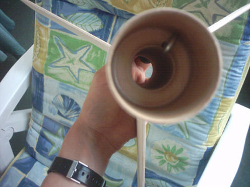

Soo.. nun, wie danach feststellen (bevor das geklebt wurde wohl gemerkt!!), ob der Interstage Kuppler auf dem Booster wirklich 100pro gerade draufsitzt ?
Dazu ist von Cosmodrome das Loch in der Mitte des abschließenden Spanten (s. Bild) angedacht worden, einen kurzen Rundstab gerade reinzudrücken, welcher dann genau die Spitze der Booster Spitze berühren soll.
Jedoch hier ein Tipp von mir !
An der Stelle war ich zufrieden, dass es passte.. mir fiel aber in einer meiner 10 konstrukitven Minuten big grin am Tag eine weit bessere Idee ein.. so ließ ich eine Steh Lampe genau im 180° Winkel (sprich: gerade runter) ihr Licht durch dieses Loch werfen und *zack*.. das Pünktchen der Spitze wurde beleuchtet ! cool
Noch besser ausgereift hatte ich die Idee dann 5min. später, als mir einfiel dass man gleiches mit einem Laserpointer machen kann und der nen kleineren Punkt anstrahlt..
Top, nech ? stick out tongue
(Hier ein Bild zum besseren Verständnis mit einem eingezeichneten Lichtstrahl ;-))

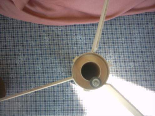

Hier noch ein Bild vom Bosster nach innen hinein.. ja ha, wirklich nicht viel Platz für den Fallschirm später !
Das war´s mit dem Booster.. jetz geht´s zum Primern und Spachteln!
