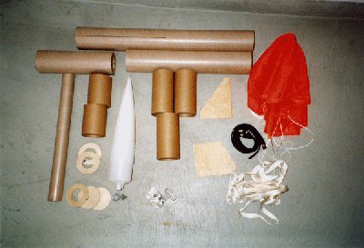

Im Juni wurde ich von meinem Arbeitgeber auf Dienstreise in die USA geschickt.
Nachdem ich bisher mehrere Modelle in Do it yourself gemacht habe konnte ich der
Versuchung in den USA nicht widerstehen und habe mir einen Bausatz mitgebracht.
Die BSD THOR in 3"!!!
Bei uns auch bei t-rocketry zu bekommen.
Beim begutachten des Bausatzes konnte ich nur sagen "Alles dabei" und schöne passgenaue Rohre.

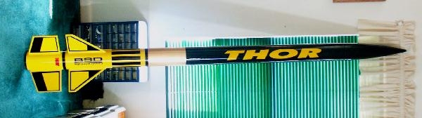

So soll Sie mal aussehen!Nur ein bischen kürzer. Oder vielleicht doch mit einer anderen Lackierung?

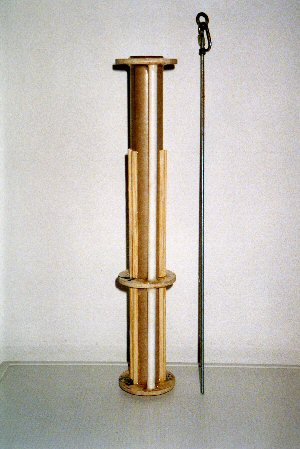

Laut der ausführlichen Bauanleitung wird das mitgelieferte Fangband der Boostersektion
zusammen mit dem vorderen Motorrohrzentrierring im Raketenrohr eingeharzt.
Ein Wechsel des Bandes ist dadurch nur mit großem Aufwand möglich.
Die TTW- Flossen sollen nur stumpf auf das Motorrohr geklebt werden.
Beides war für mich nicht Ideal.
Deshalb habe ich die Zentrierringe durchgebohrt und zwischen den Ringen mit einem Röhrchen versehen.
In dem Röhrchen wird dann eine M 5 Gewindestange mit verschweisster Öse am vorderen und hinteren Zentrierring verschraubt.
Für jedes Flossenpaar habe ich beidseitig Kiefernleisten (Dreieck 5 x 5 mm)
passgenau auf das Motorrohr geharzt.
Maximum stabil!?
