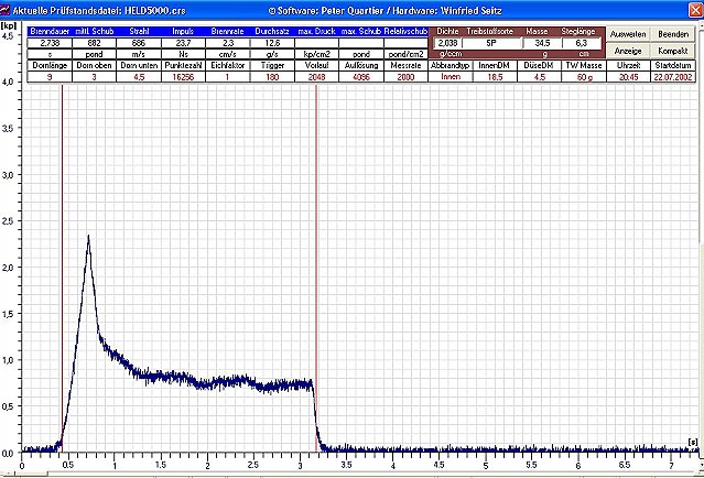

Fehlt euch eigentlich auch der Held 5000 oder ist der Motor nicht mehr in eurer Liga ?
Für alle die den Motor nicht (mehr) kennen hier noch mal das Schubdiagramm:
Der H5K war der Einstieg in die T2 Klasse. Ein recht schöner Schwarzpulvermotor.
Leider fielen immer mehr von diesen Antrieben aus, schlugen durch, etc. Vor allem nach längerer Lagerung.
Ich für meinen Teil (als Clusterflieger und SP-Fan) denke, es wäre eine Bereicherung wenn wir wieder den Held 5000 als Motor zur Verfügung hätten. Alternativen wie der D12 von Estes sind mir persönlich viel zu teuer...
