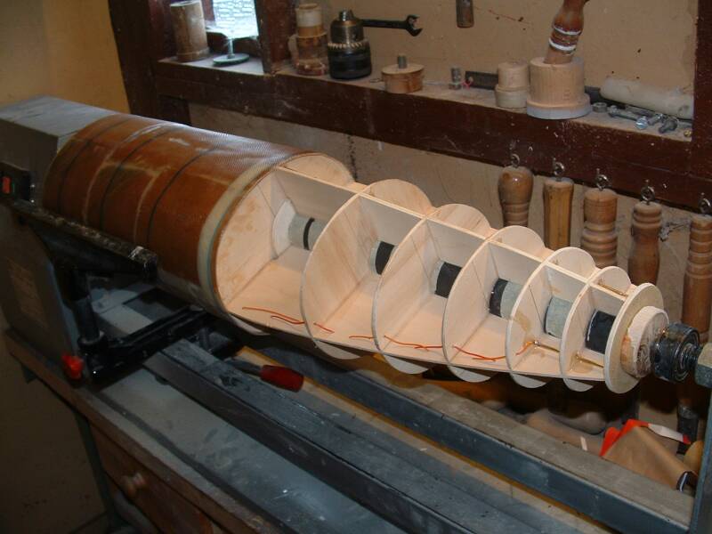

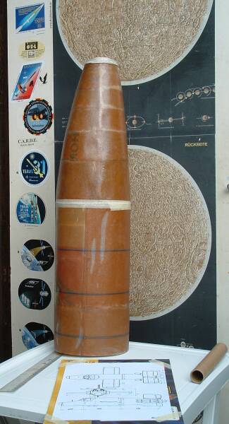

Der Rumpf des Modells konnte nicht wie ein einfaches Rohr gefertigt werden, sondern es bedarf einer rippenförmigen Unterkonstruktion, welche es auch möglich macht, Fallschirmkammer, Schockbandkammer, Elektronikbay, Battariefächer sowie Antriebssegment abzuteilen.
Beiträge: 3066
Beitrag 58133 [Alter Beitrag04. Oktober 2004 um 19:57]

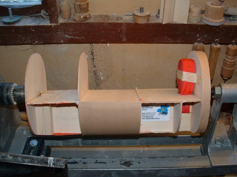

Die einzelnen Kammern werden mit einer dünnen Pappe beplankt und anschließend mit vier Lagen Glasgewebe laminiert.

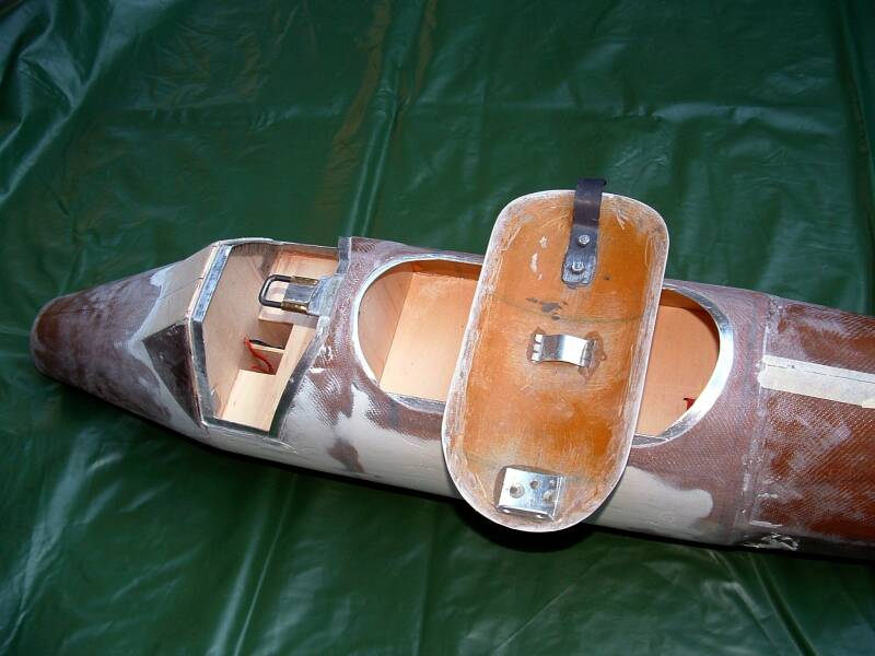

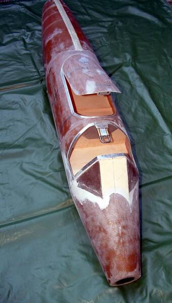

Das Heck der Bachem Natter ist mit GFK bezogen worden. Im Ganzen wird dann noch viel gespachtelt werden.
Beiträge: 3066
Beitrag 58136 [Alter Beitrag04. Oktober 2004 um 19:59]

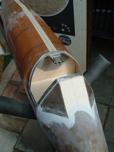

Das Cockpit ist freigelegt und mit seitlichen Auflegekanten für die Abdeckhaube versehen.
Ganz oben ist die pyrotechnische Kolbenmechanik des späteren Fallschirmkammerdeckels zu erkennen.

Beitrag 58137 [Alter Beitrag04. Oktober 2004 um 20:00]

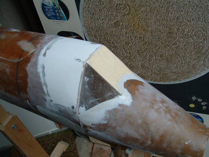

Die Anfertigung von passgenauen Klappen erfordert große handwerkliche Geschicklichkeit.
Beiträge: 3066
Beitrag 58138 [Alter Beitrag04. Oktober 2004 um 20:00]
Die Klappenmechanik funktioniert bestens nach dem Maurischen Prinzip.

Beitrag 58140 [Alter Beitrag04. Oktober 2004 um 20:01]

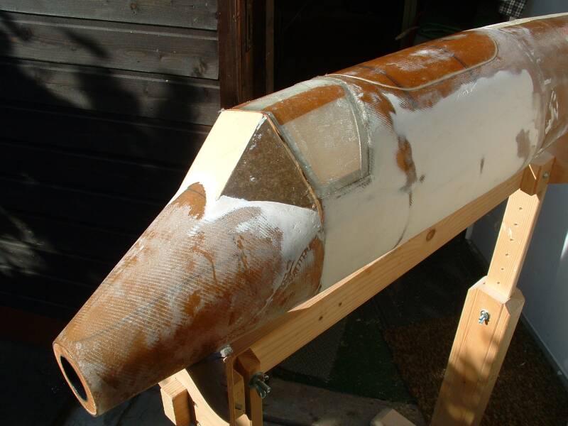

Um einen gut sitzenden Cockpitgehäusedeckel herzustellen, muss man die Auflageleisten mit Trennwachs einpinseln, und darauf mit ein paar Lagen gut zurechtgeschnittenen Glasgewebe das Gebilde formen.
Beiträge: 3066
Beitrag 58141 [Alter Beitrag04. Oktober 2004 um 20:02]
anschließend wird gespachtelt und auf Form geschliffen.
