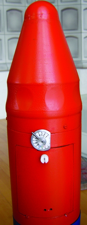

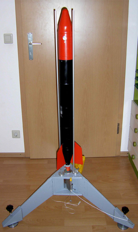

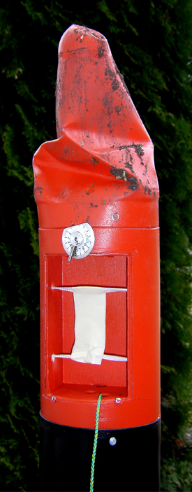

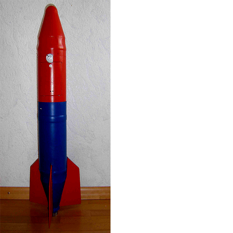

Hallo
Das ist ja ein super interessantes Forum hier.
Ich möchte mich hiermit bei allen für die zahlreichen Tipps und Anregungen bedanken.
Besonders bei Bäckchen für die Baubeschreibungen,
bei robby2001 für die Ausführungen über Tommy Timer,
bei Batkiter für die Idee mit der Exzenterscheibe (Die ich etwas abgeändert habe)
aber auch bei allen anderen deren Namen mir im Augenblick nicht einfallen.
Grüße Oli
P.S. Die Links für die Videos sind unter den Bildern.
http://de.youtube.com/watch?v=nFuXHJonBks
http://de.youtube.com/watch?v=_B0RJmm_unQ

Hallo Oli,
wenn ich hier schon ausdrücklich gelobt werde dann muß ich auch als erster antworten. Danke für das Lob sowas geht immer runter wie Öl.
Willkommen hier im Forum und wieder ein "Besessener" mehr big grin
Schöne Rakete und Rampe hast du da gebaut sieht wirklich gut aus und fliegt auch so !
Damit wirst du bestimmt noch eine menge Spaß haben.

Moin Oli!
Da bedanke ich mich auch mal dür dein Lob.
Deine hervorragende Arbeit zeigt uns auch, dass wir unsere Arbeit (Bauanleitungen etc.) irgendwo
auch gut gemacht haben.
Sehr geniale Raketen, die du gebaut hast.

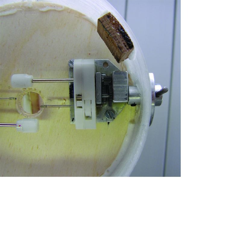

Trotzdem möchte ich gern erfahren, welche Änderungen Du an der Exzenter-Auslösung vorgenommen hast. Möglicherweise kann ich dazulernen.

Hi Oli
Willkommen bei den Raketen-Bessenen!
Sehr schöne Raketen und eine sauber gearbeitete Startrampe die du gebaut hast.Klassesmile
Dies zeigt,daß wenn man die Hilfe und Suchfunktion sinnvoll nutzt so was Tolles herrauskommen kann.

Hallo Batkiter
Vor den Tommy Timer habe ich ein kleines Vorgetriebe gebastelt damit sich die Scheibe langsamer und kraftvoller dreht.
Über den Stift vor der Skala kann man die Sekunden bis zur Fallschirmauslösung einstellen.
Beim Start zieht die Ankerleine ein Plättchen aus dem weißen Teil mit der Nut und die Zeit läuft ab.
Gruß Oli
