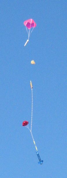

Doppelpyrowatte- Ausstoßladung:
Brzelinski
