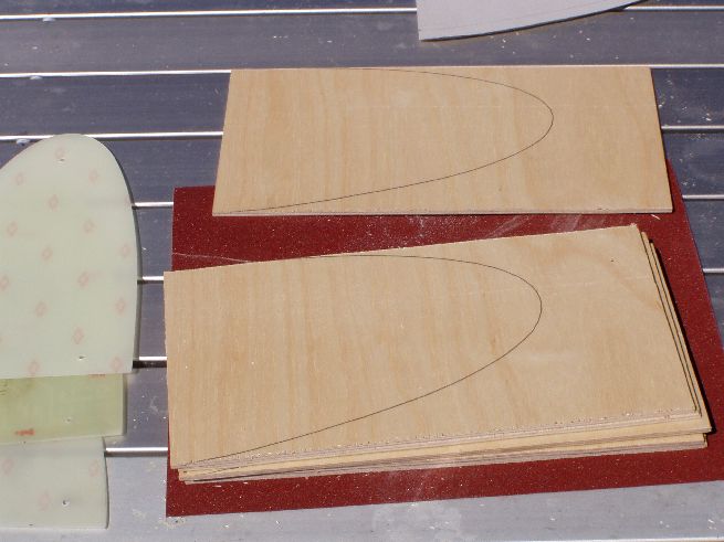

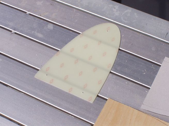

Die Finnen aus dem Bausatz waren ganz simple Sperrholzfinnen (6mm). Um dem ganzen etwas mehr Stabilität und vorallem Kantenschutz zu geben, wurden die Finnen aus GFK(1,5mm Platinenmaterial) ausgeschnitten.
Die Löcher sind vom Anordnen in einem Dreierpaket beim Aussägen. So werden wenigstens alle gleich Gut o.
Schlecht :-)

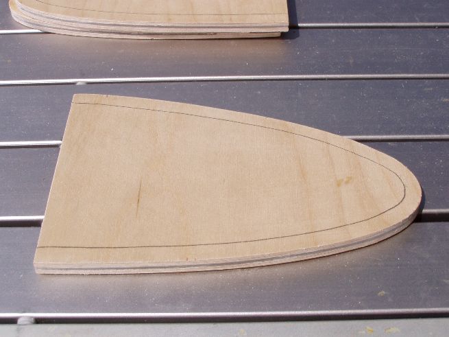

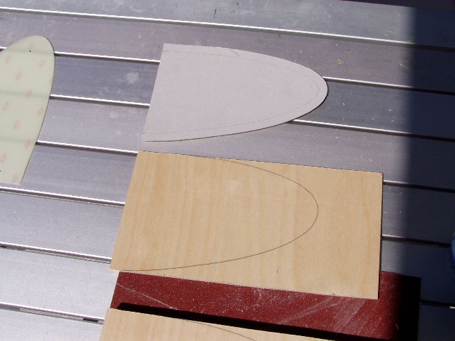

zur Verstärkung und zum besseren profilieren werden nun noch beidseitig 3mm Flugzeugsperrholz mit Epoxy aufgeklebt. Mit der Pappschablone der Originalfinnen angezeichnet.
so 6 x das Ganze( 3 Finnen und je zwei Seiten) wink

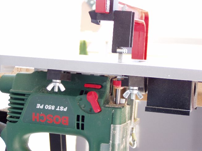

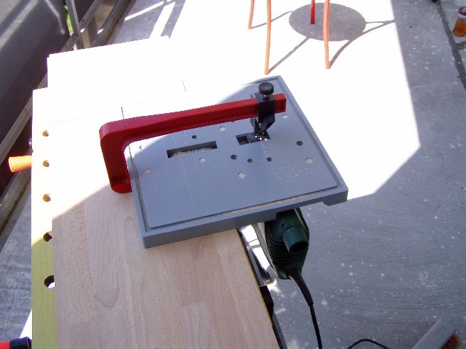

und das ganze dann mit meiner Stichsäge und meinem Sägetisch ausgesägt.
Das Ding hab ich mal im Baumarkt gesehen. Zuerst dachte ich so ein Plastikmist, aber inzwischen bin ich von dem Ding begeistert. Man sieht schön von oben auf das Sägeblatt und kann so sehr exakt arbeiten.

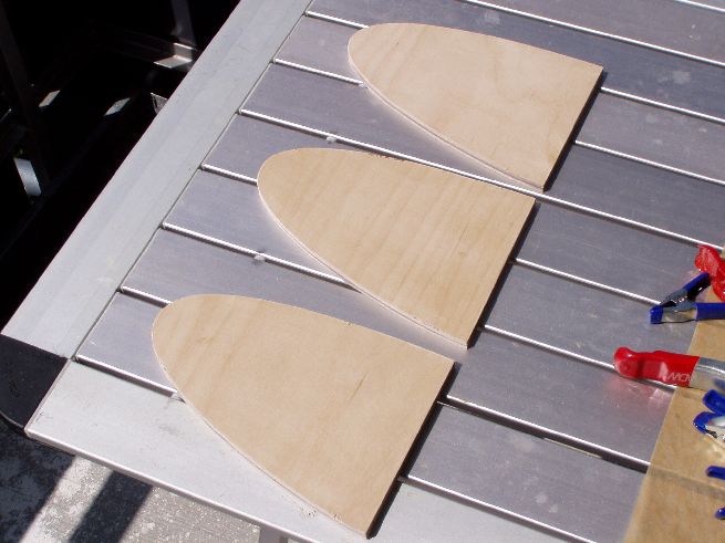

Beitrag 6784918 [Alter Beitrag09. Mai 2008 um 19:03]

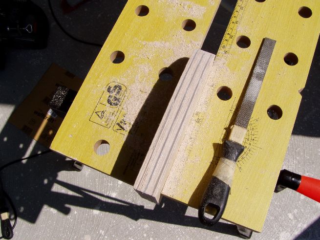

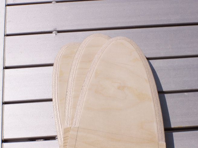

So nach dem Aussägen und dem Zusammenkleben(leider keine Bilder gemacht), das ganze noch ewas in genauere Form bringen. Jetzt ist Raspeln und schleifen angesagt !!
bis das ganze dann so aussieht, hier sihet man auch den GFK Kern, der beim schleifen schön das Mass vorgibt
so 3 gleiche Finnen:

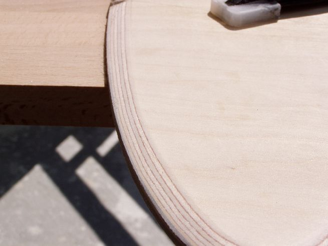

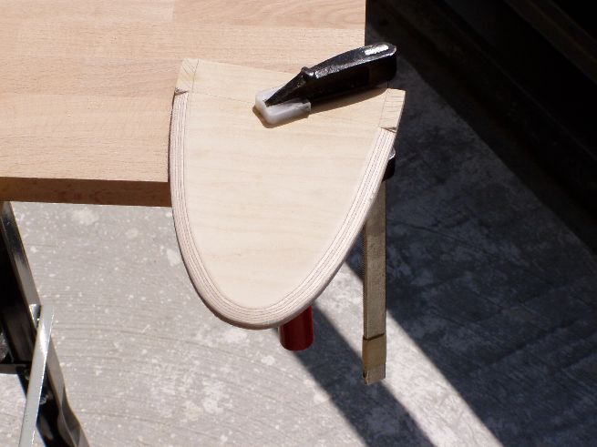

Beitrag 6784919 [Alter Beitrag09. Mai 2008 um 19:10]

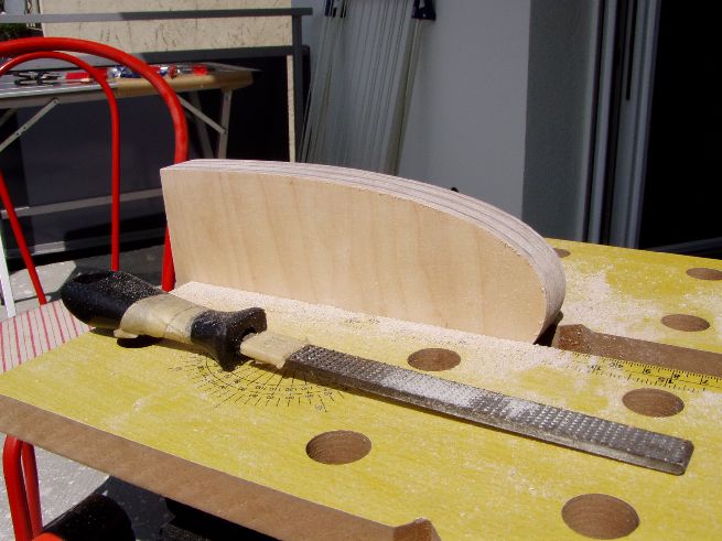

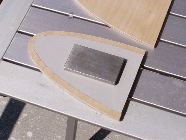

So nun noch die Pappschablone 10mm kleiner schneiden und damit die Linie für das Profilieren anzeichnen
Alle fertig angezeichnet:
und auf zum fleisigen profilieren mit Holzraspel und Deltaschleifer. Das kann ziemlich genau gemacht werden, da man ja im Flugzeugsperrholz schön die Schichten sieht und an der Kante aussen kommt ja dann das harte GFK !!
so und nach einiger Zeit und einigen Schweisstropfen dann 3 fertige Finnen:

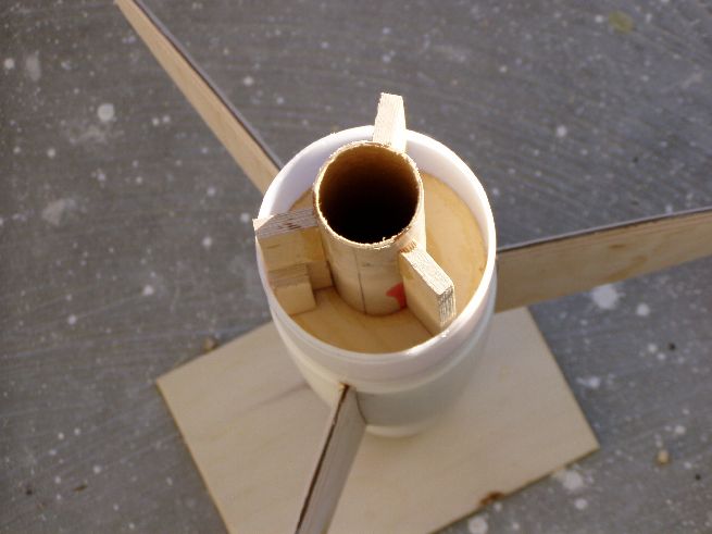

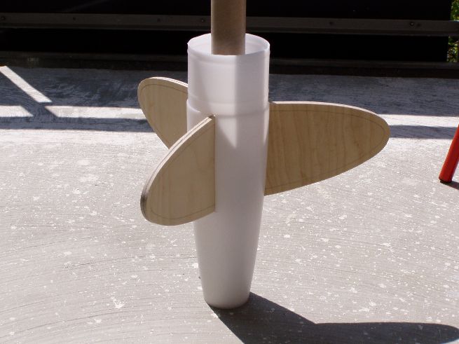

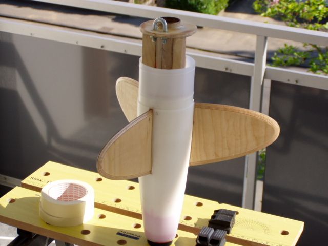

Und mal Zusammenstecken fg das erste Erfolgserlebnis big grin
Bild war zwar vor dem profilieren, aber egal !!
Der Heckkonus ist eine ganz normale 4" Kunststoffraketenspitze, die nur unten( oder oben) abgesägt wurde.
Sie lag schon abgesägt dem Bausatz bei !!! Leider schief abgesägt angry
Die "Finslots" wurden mit dem Cuttermesser in den Kunststoff geschnitten

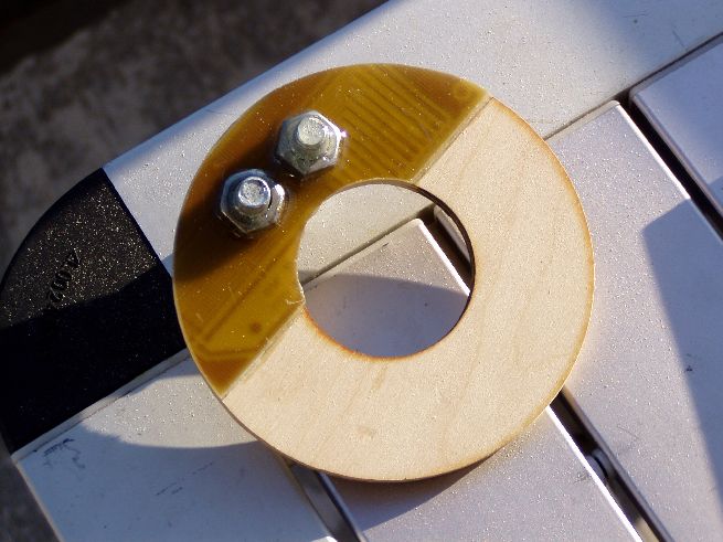

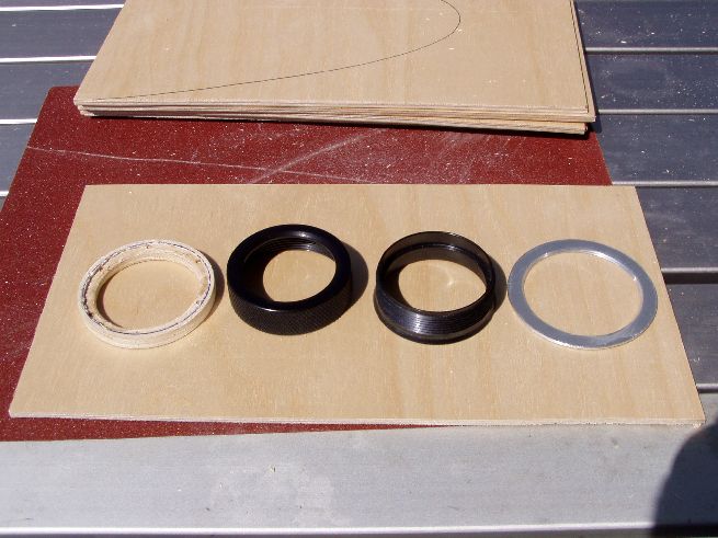

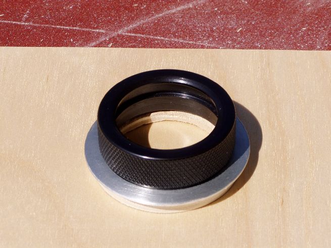

Für das 38mm Motorrohr kommt ein HAMR 38mm von PML zum Einsatz. HAMR ??
Laut PML steht das für Highly Adaptive Motor Retainer eek!
Den hatte ich bei der Tombola beim letzten ALRS gewonnen, jetzt passt er super !!

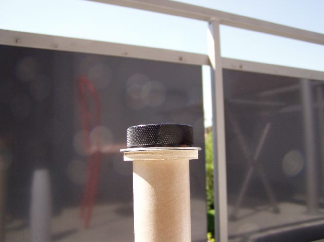

Nur was mit nicht gefallen hat ist die Befestigung am Motorrohr, der Retainer soll nämlich nur angeklebt werden. Und das mit speziellem Hochtemperatur Epoxy (JB Weld), das war mir zu teuer und zu unsicher.
Also musste der Retainer noch zusätzlich befestigt werden. Dazu der Aluring, der den Retainer an der Phase unten festhält. Außerdem wird der Retainer noch in den Holzspant eingeharzt.

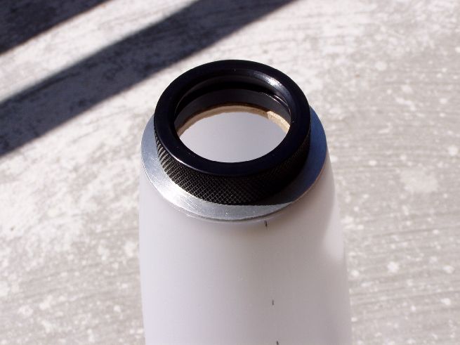

so zusammen gesetzt:
und am Heckkonus aufgesetzt:

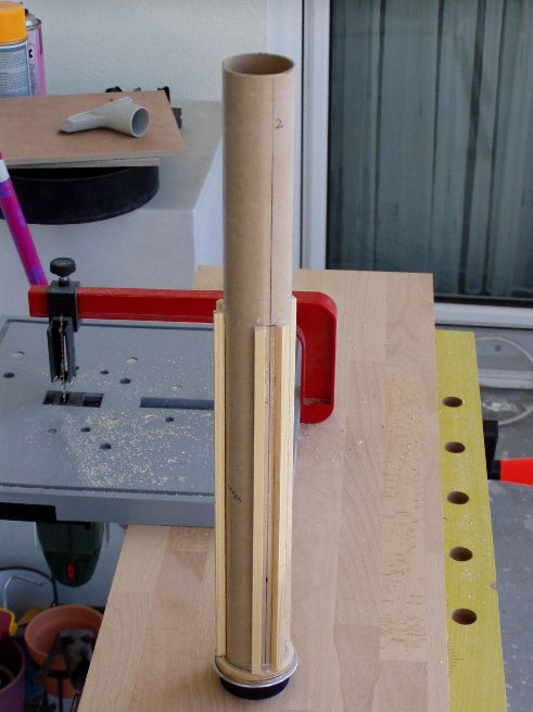

Jetzt kann der Retainer am Motorrohr befestigt werden:
am Motorrohr werden noch Kieferleisten für die Aufnahme der Finnen festgeklebt:

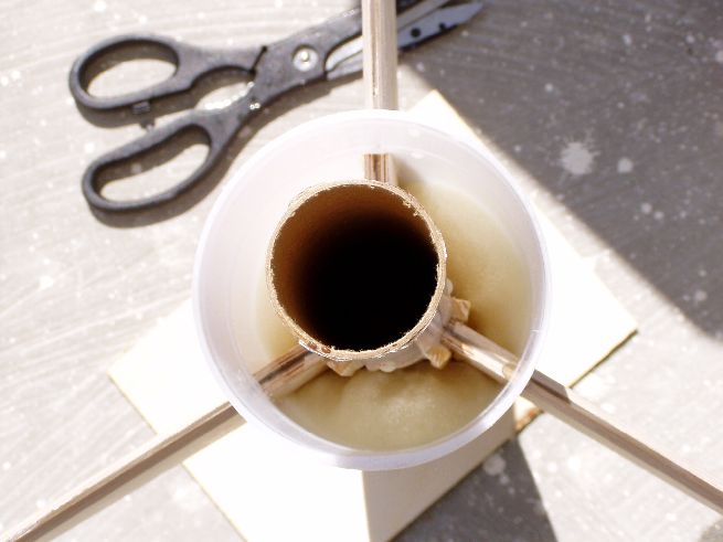

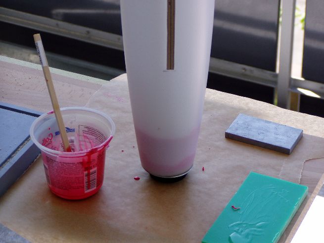

Da der Heckkonus ja aus Kunststoff (PE o. PP) ist, läßt er sich ganz schlecht kleben. Also Epoxy hält darauf nicht eek!
Damit etwas Stabilität in das Ganze reinkommt, habe ich die ersten paar cm der Konus mit Biresinharz aufgefüllt. Die rote Farbe kommt vom Zusatz von PUR-Farbe !!
Ein Problem auch die Befestigung der Finnen, Ok innen am Motorrohr kein Problem. Da sitzen ja meine Kieferleisten und die Finne kann sauber eingeharzt werden. Aber außen am Konus ??

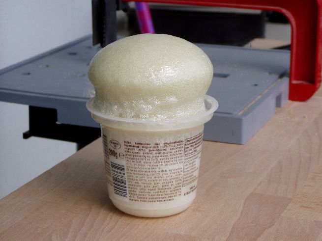

Fillets aus Epoxy haften ja nur auf dem Holz. Also war meine Idee das Ganze auszuschäumen.
Mit PUR-Hartschaum auch kein Problem. Nur wieviel muss man Ansetzen, damit nachher nicht alles mit Schaum gefüllt ist. Also erst mal einen Probeansatz 10g:14g ergibt so viel Schaum:
also gut dann los und das doppelte angesetzt:

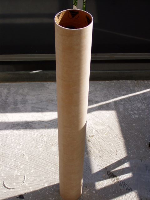

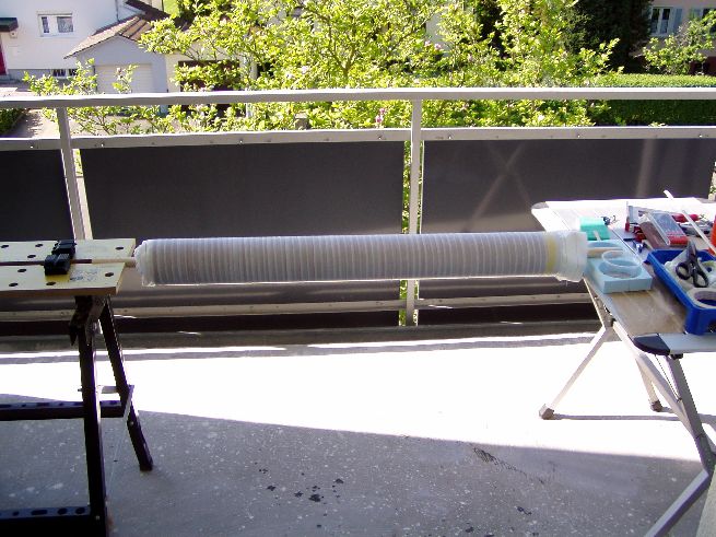

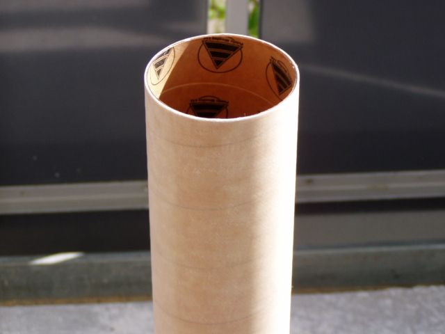

Die Originalrohre waren mir nicht stabil genug und außerdem für einen Umbau auf zweistufige Bergung auch zu kurz, so dass 2 PML 3,9" Rohre zum Einsatz kommen. Die Außen noch mit Glasgewebe laminiert wurden.
Leider gibts von der Laminiersession keine Bilder, wie auch mit den klebrigen Handschuhen.
Hier meine Laminiervorrichtung(Besenstiel, zwei Spanten aus Styrodur, Spanntisch)
Die Löcher für den Besenstiel etwas kleiner geschnitten so dass es leicht schwergängig ist. Es lies sich echt super arbeiten.
und das Ergebnis
