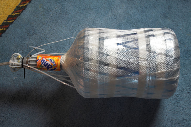

Nun, vor einiger Zeit entdeckte ich im ortsansässigen Modellbauladen so ein Klebeband mit eingelassenen
Glasfaserfilamenten. Da ich vom damaligen Projekt noch zwei dieser 19-Liter-Tanks im Keller stehen
hatte, hab ich nun mal versucht, die Tanks mit diesem Klebeband zu verstärken und so den Berstdruck
etwas anzuheben.
Bei der Wickeltechnik habe ich mich an den Kohlefasertanks der Gleiter orientiert.
Alles sah dann so aus:

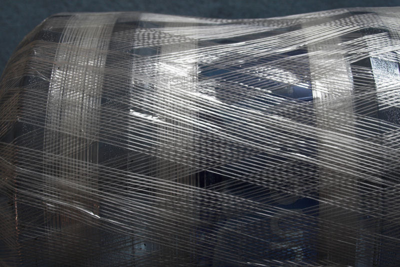

Hier mal eine Nahaufnahme. Man kann die Glasfaserfilamente erkennen:

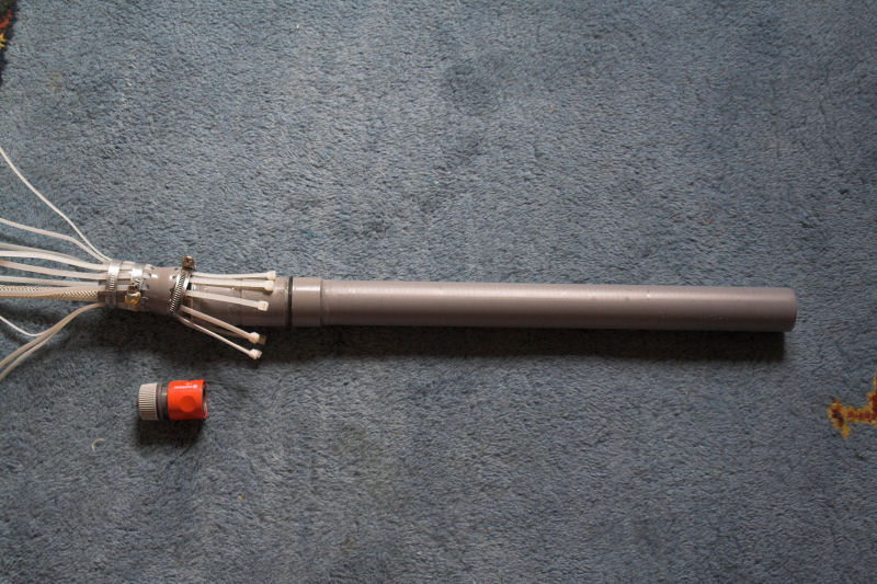

Der dazugehörige cable-tie-launcher hat natürlich ganz andere Dimensionen. Der Düsendurchmesser
beträgt 44 mm, die Länge der launch tube beträgt 400 mm.

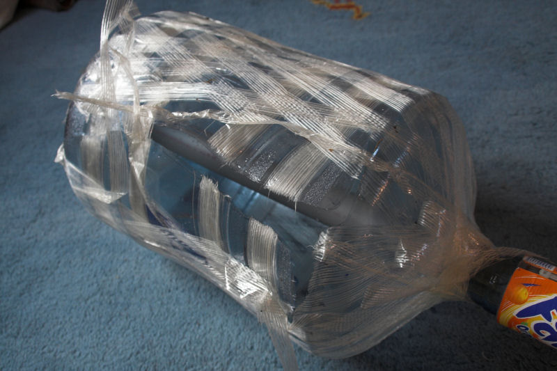

Ergebnis: Der Tank platzte bei etwas über 7 bar. Na toll, viel hat das Klebeband ja echt nicht gebracht.
Erfreulich aber: Das Berstverhalten ist völlig unproblematisch. Der Tank reisst auf wie eine Pellwurst, es
flogen keine Splitter umher.

hat der Tank so Wülste gehabt am oberen und unteren Ende? Solange nicht überall das Klebeband aufliegt wird es auch nichts bringen da der Tank sich unter dem Klebeband dehnen kann wie er möchte. Evtl. die Holräume mit etwas ausfüllen was den Druck gut überträgt aber leicht ist. Schaut man sich den Riss im Tank an und die Wickeltechnik vorher, so würde ich sagen das man mit ein paar tangentialen Wicklungen den Riss vermeiden könnte.

Ja der Tank hat solche "Nuten". Da habe ich schon einiges an Klebeband tangential reingewickelt.
Aber in der Tat, das kreuzweise gewickelte Band hat immer noch etwas Abstand zum Boden der Nut.

Hi Robby,
wie man sieht hast du das Klebeband überwiegend in Längsrichtung gewickelt. Bei dünnwandigen Tanks ist aber die Zugspannung in tangentialer Richtung ca. doppelt so groß wie in Längsrichtung was man auch schön an deinem Riss sieht (bei Würsten ist es nicht anders). Um die Verstärkung möglichst effizient zu gestallten solltest du dich vor allem auf die tangentialen Spannungen konzentrieren.

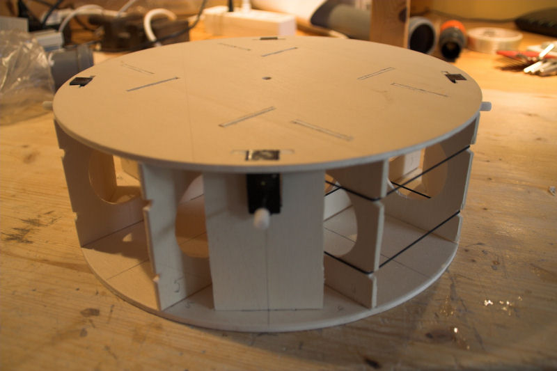

Ich hab mich mal daran gemacht und ein Fallschirmmodul gebaut. Mit 270 mm Durchmesser
ist das ein echter Kavensmann:

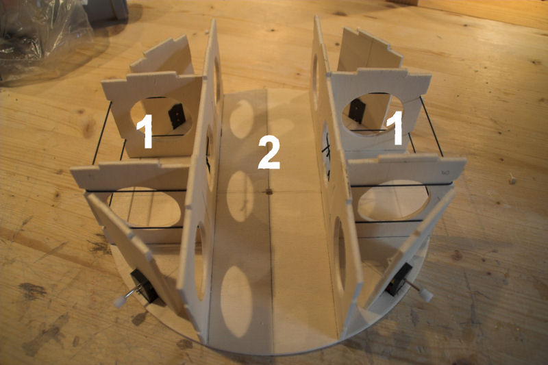

Hier hab ich mal den Deckel abgenommen. Es stehen insgesamt 4 Fallschirmkammern mit Timern
zur Verfügung. Zwei kleinere Kammern (1) und eine größere (2). In die größere Kammer passen
wahlweise 2 weitere Fallschirme oder ne Nutzlast, die bis zu 260 mm lang sein kann.
