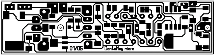

Bei einer weiteren Verkleinerung des DM bin ich jetzt an Grenzen gestossen. Leiterbahnen mit 0,2 mm Breite und Abstände mit 0,15 mm lassen sich grade noch umsezten. Das Umsteigen von Natriumpersulfat auf Seno-Feinätzkristall hat eine kleine Verbesserung gebracht. Also -

@ Stefan: die Verkleinerung der Strukturen ist doch die einzige Möglichkeit, das Teil keiner zu kriegen, wenn ich das Layout nicht mehr optimeren kann. 0,1 mm Unterschied macht bei 30 Übergängen immerhin 3mm aus. Leider sind diese Mos Fets ja so groß.

Noch ein Problem: Die Zündelkos sind riesig. Gibts nichts kleineres? 470µ bei 10V sollten es sein und ich hab keine kleineren als 10mmDurchmesser und 12mm Länge bekommen.
Bliebe nur noch, von den 1206 Widerständen auf die nächst kleinere Größe umzusteigen. Aber dann passen nicht mehr 3 Leiterbahnen durch.
Danke für eure Anregungen.

Hallo Achim,
mit ausgefeilter Fertigungstechnik kann ich Dir leider nicht weiterhelfen.
Allerdings sind mir ein paar Sachen aufgefallen. (Als Referenz habe ich die Schaltung auf Andreas Haders Homepage verwendet)
1. Die Transistoren sind Overkill. Den Fehler mache ich auch gerne. Wenn man im Worst-Case Fall von einem Zündstrom von 10A ausgeht, kann man ruhig Transistoren im SOT 23 oder SOT 223 Gehäuse verwenden. Man bekommt auch ein Transistorenpaar im SO-8 Gehäuse. Der Pulsstrom darf ruhig ein bisschen größer sein als der Nennstrom (siehe Datenblatt). Dies gilt insbesondere für T1, der ja max. 1A abbekommt.
2. Wozu braucht man die Konstruktion mit T1 und R6? Kann man hier den Taster nicht direkt verwenden?
3. Kleinere Bauelemente: Bei der geposteten Schaltung finde ich nur eine Stelle, bei der sich drei Bahnen unter einem Bauelement durchzwängen. Und die lässt sich ja leicht entschärfen. Vor ein paar Tagen kam mir übrigends eine Elektronikzeitschrift in die Finger, die etwas zu der Einführung von Bauelementen im 01005 Format (0,4*0,2mm) brachte. Das wäre doch eine Herausforderungbig grin
4. Wie wäre es mit mehreren parallelgeschalteten kleineren Elkos. Oder wird das durch die zusätzliche Komplexität wieder kontraproduktiv?
Wenn ich Dein Layout mal grob mit 16*62mm abschätze ist das aber eh schon ziemlich klein. Was wäre denn dein Ziel?

also ich arbeite auch gerade an einem Dentamag micro (50x25mm), alles in SMD und auf einer
doppelseitiigen Platine. Das Zündelko-problem hab ich durch aufteilen in 3 Smd Elkos gelöst.
Hat den Platzvorteil und auch noch den Vorteil dass der Zündstrom höher sein kann. Innenwiderstand der Elkos (ESR) paralell geschaltet.
Ferner hab ich noch, wie auch Reinhard geschrieben hat den Fet der den KMZ resettet, durch einen
kleineren ersetzt (Impuls max 1A).
An einer Version mit Microcontroller(Atmel mega8) arbeite ich auch noch. Platine wird dann etwas
länger. Microcontroller übernimmt div. Aufgaben. z.b. Sperren der Dentamagauslösung in der Startphase, zusätzliche Timerzündung über 2. Zündkanal, Datenübertragung per Funk, mögliche
Modellbauservosteuerung und was mir sonst noch einfällt. Vielleicht habt ihr ja auch noch Ideen ??
Werde die Projekte im Forum vorstellen, sobald sie aus der Prototypenphase sind !!!wink
