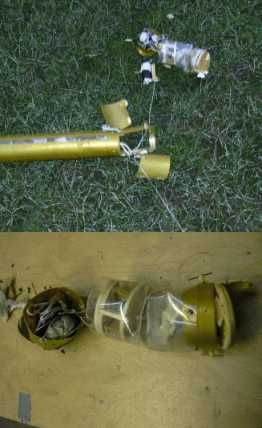

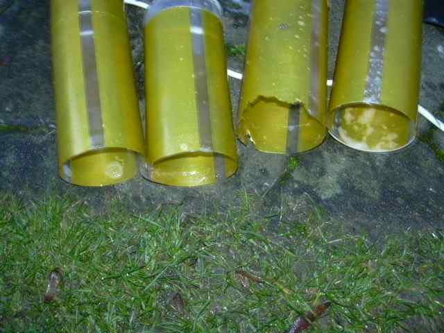

So dann mach ich mal den Anfang.
Nicolauch 2004 meine Goldene.
Beiträge: 2568
Beitrag 67453 [Alter Beitrag01. Februar 2005 um 22:12]
Und der Körper nach dem Drucktest.

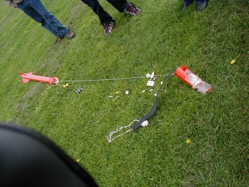

NRT 2, meine rote! crying
Das war ein Drama! Und dann auch noch selbst verschuldet.
Kam alles so: Ich hab beim Präppen mit irgend jemandem
rumgelabert. Dabei hab ich beide Timer eine oder eineinhalb
Umdrehungen zu weit gedreht.
Der Flug war klasse und der Absturz spektakulär! angry
Wie kann man nur so doof sein.
Naja, der Drucktank war auf ca. 10 cm gestaucht, Nosecone und
Fallschirmsystem waren Matsch.
Der Drucktank wurde geflickt und dabei noch um 10 cm
verlängert. Ne neue Nase und ein neues Fallschirmsystem
kamen drauf, jetzt fliegt das Ding wieder wie früher.

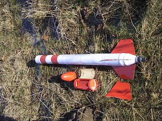

Hi!
Hier ein Bild meiner rot-weissen,nach einem Absturz vor ca. 3 Wochen.Der Fallschirm war erst kurz vor dem Aufprall raus gekommen.Hat aber wohl noch gereicht,um Schlimmeres zu verhindern.So war nur eine Finne abgerissen und die Spitze etwas zerknautscht.
Also Glück im Unglück!

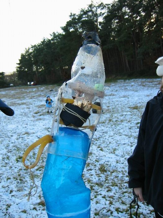

hier die Spitze meine Neueuntwicklung, 5,5L aus blauen Selters light Flaschen. ca. 7bar Druck, Gewicht ca. 500gr.
Gestern nachmittag, zweiter Start. Nach dem ersten "Bilderbuchflug" leider ein Totalversager des Auswurfs.
Vermutlich hat sich das "Fallbeil" zum Blockieren des Timers durch die neg. Beschleunigung wieder nach oben bewegt und den Timer wieder blockiert. (Siehe Fallschirm-Auswurf-Fred).
Nach dem Absturz war der Gummi noch vor der Kammer, hier auf dem Bild ist er bereits weg.
Es sind nur die beiden obersten Druckkörper gequestscht, ich wollte also die Reste verwenden um daraus wieder eine größere Rakete aufbauen. Oder meint ihr, das sämtliche Nähte durch so einen Einschlag leiden?

Mein Beileid Manxman,
bau lieber Fallschirmsystem redundant auf.
W.g. des Druckkörpers einfach das defekte Stück abschneiden und mit neuen Flaschen wieder aufbauen.
Natürlich danach wieder Drucktest.
