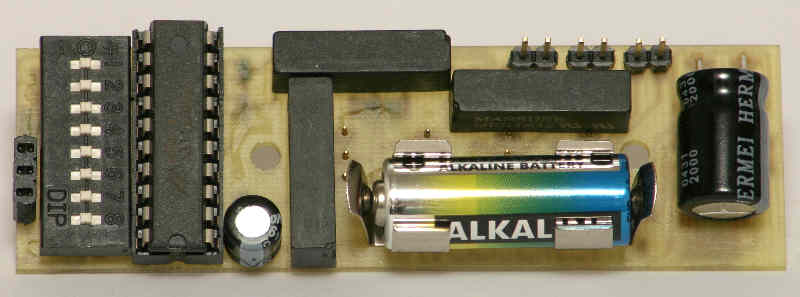

Viele von euch kennen ja den 3-Kanal Funkschalter von Conrad, der inzwischen von mehreren Fliegern in den Startgeräten Verwendet wird. Aufgrund seiner, für ein zulassungsfreies Systen sehr großen Reichweite von bis zu 1000 Meter und der durch Mehrfachcodierung sehr guten Störsicherheit, wäre dieses Gerät auch sehr gut zum Einsatz in einer Rakete geeignet. Störend war dabei bislang die für unsere Verhältnisse gigantischen Abmessungen der zugehörigen 3-Kanal Schaltstufe.
Der Empfänger war schon immer recht klein, seit einiger Zeit ist aber eine neue Version im Angebot, die nochmals in den Abmessungen reduziert wurde. Ausserdem kann man jetzt einen Teil der Platine abtrennen, was die Länge weiter reduziert-
In den letzten Wochen hab ich mir daher die Schaltstufe vorgenommen und die Abmessungen in der Breite an das Empfangsmodul angeglichen. Bei der Gelegenheit wurden auch gleich noch 4 Schalter, 4 Leds, der Batteriehalter, Stiftleisten für 3 Zünder und eine neue Batteriewarnanzeige integriert, die jetzt durch Ausnutzung des Thyristor-Effekts kaum mehr nennenswert Strom verbraucht und ein zu niedrige Spanung durch kurze, helle Led-Blitze anzeigt. Die Anzeige wird künftig auch im DM-Mini Verwendung finden.
Bei gleicher Breite ist die Funkeinheit nur gut 5mm länger als der DM mini und hat die Abmessungen 85 x 25mm. Als Stromversorgung wird die bewährte 21A eingesetzt.
Die Platine wird wie der DM direkt in ein Rohrsegment oder eine Klappe geschraubt. Ein/aus - Schalter, Sicherheitsschalter für alle 3 Kanäle und Durchgangsprüfung für die Zünder via Leds sind auf der Platine integriert. Ausser den Zündern gibt es keinen Kabelanschluss.
Wer Lust hat, das Teil nach zu bauen, dem kann ich die Platine im "Rohzustand" liefern. D.h. fertig geätzt, aber zuschneiden, Löcher bohren und löten müsst ihr selber.
Ansicht ohne Empfangseinheit

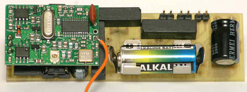

Beitrag 70009 , Re: Conrad Funkschalter [Alter Beitrag06. März 2005 um 18:39]
..mit aufgesteckter Empfangseinheit

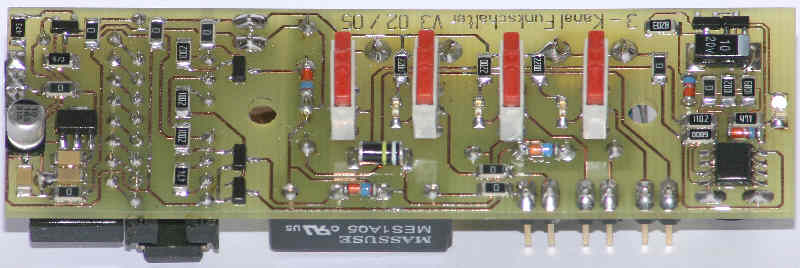

Beitrag 70010 , Re: Re: Conrad Funkschalter [Alter Beitrag06. März 2005 um 18:41]
Blick auf die SMD Seite mit den Bedienelementen und den Leds

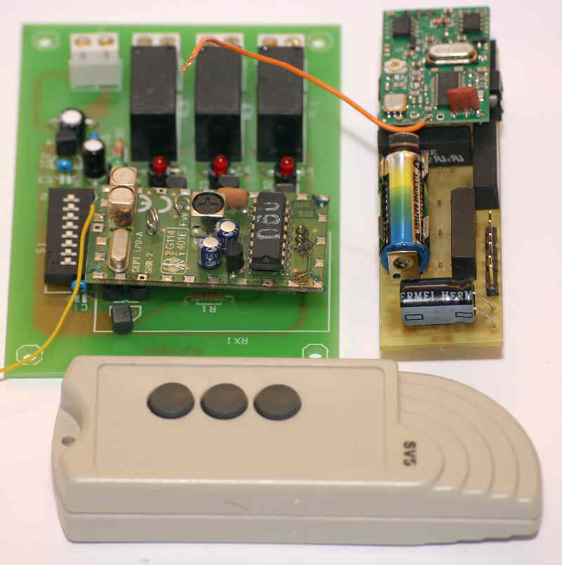

Beitrag 70011 , Re: Re: Re: Conrad Funkschalter [Alter Beitrag06. März 2005 um 18:42]
zum Größenvergleich das Original-Empfangssystem
