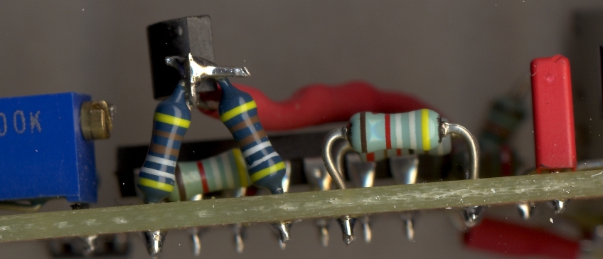

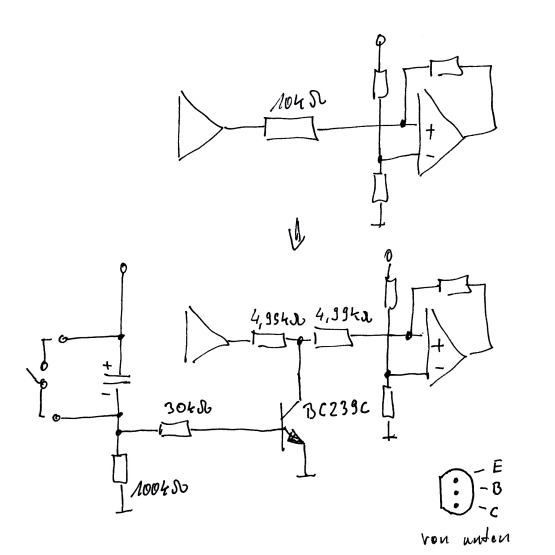

Erstmal auf diesem Wege vielen Dank an Andreas - nun ist eine Platine vom D-MAG ueber Dirk auch bei mir gelandet. Dirk sprach das Problem mit magnetischen Startrampen an. Er haette gerne den D-MAG verzoegert eingeschaltet.
Ich habe dazu die Schaltung etwas geaendert. Es ist ein Vorschlag - nicht DER Vorschlag. Die Einschaltverzoegerung wird mit einem Abreisskontakt aktiviert. Diese ist, was unsere Digitalisten angeht, nur ungenau, aber reproduzierbar, einstellbar. Es soll nur ermoeglicht werden, dass der D-MAG etwas spaeter scharf wird.
Das zeitbestimmende Teil ist der Kondensator. Elko 4,7uF gibt ca. 0.5s. Soll die Zeit groesser sein, so muss der Elko vielleicht 10uF haben. Die Widerstaende nicht groesser machen - und den 100KOhm auch nicht kleiner als 50KOhm. Solange der Kondensator kurzgeschlossen ist, kann der D-MAG nicht ausloessen. Beim start wird der Kurzschluss getrennt. Ist der Kondensator dann aufgeladen ist der D-MAG scharf.
Viele Gruesse, Frank
(4 Bilder kommen noch)

Also nun noch mal - hoffe jetzt kommt auch das letzte Bild an.

Beitrag 70478 [Alter Beitrag12. März 2005 um 19:51]
Ich würde lieber die Rampe konform bauen, als mit Abreissdrähten ein Problem zu umschleichen. Der große Vorteil der magnetfeldbasierten Elektroniken ist doch grade, dass sie eben keine Triggerung oder so was brauchen. Dieses plus an Sicherheit verschenkt man wieder, wenn man Verzögerungen einbaut.
Ich halte generell nichts von Elektroniken, die die Elektromnik schützen.
Ich auch. Aber es gibt vielleicht einige unter uns, die ihre Stahlrampen nicht ersetzen wollen oder koennen.

Ich bin zwar nicht der Achim, war aber bei dem beschriebenen Absturz anwesend. Eberhard hatte die Schutzzeit des SALT3 auf 7 sec. eingestellt. Was seine Motivation dafür war, weiß ich nicht. Standard sind 2 sec. . Da das Modell nach 7 sec. bereits am Boden lag, konnte der SALT nichts mehr helfen.
Der Vergleich ist meiner Meinung nach nicht ganz glücklich. Die Schutzzeit am SALT ist durchaus sinnvoll und durch keinerlei zusätzliche Peripherie gesteuert.
Frank's Modifikation am D-Mag hat halt den Nachteil, dass der eigentliche Vorteil des Gerätes, nämlich keine Notwendigkeit einer Starterkennung (und damit verbundener Fehlermöglichkeiten) wieder weg ist. Trotzdem muss man sagen, keine schlechte Idee und für Leute mit "stählernen Rampen" eine Möglichkeit!
