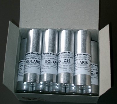

Er ist endlich da.
Der "kleine" T2-Clustermotor in der Mororenklasse des Held 5000.
Rund ein Jahr verging von der Idee bis zur Marktreife incl. der BAM Zulassung
Zusammen mit der Fa. Zink-Feuerwerk hat das Solaris Motorenteam einen neuen Schwarzpulvermotor aus der Taufe gehoben. Vielen ist der Hersteller ein Begriff aus dem Feuerwerk. Dort wird ein ähnlicher Motor in den großen Feuerwerksraketen verbaut, der als erste Basis für den "Solaris-Z24" diente.
Wir mußten uns schon ein paar Modifikationen ausdenken, damit wir genug Pepp in die Hülse bringen konnten.
Die Fa. Zink als top-kompetenter Hersteller bildete diese Änderungen ab und fertigt die Motoren.
Der Motor hat nicht exakt die Held 5000 Daten bekommen.
Der Augenmerk lag vielmehr auf einem höheren Startpeak.
Erstmals verfügbar wird dieser Motor beim Solaris-Fliegen am 08.08.2008 in Maching sein.

Beitrag 6828938 [Alter Beitrag12. Juli 2008 um 12:53]
Da der Motor der Klasse T2 angehört wird er nur bei dem ein oder anderen Händler bzw. vor Ort an Flugtagen verfügbar sein. Als erster Händler hat Kurt Rehberger von NORIS-Raketen den Motor im Programm.
Ein "Fabrikverkauf" direkt bei Zink ist derzeit nicht geplant.
Die Abmessungen sind 24,5 mm Durchmesser und 83 mm Länge, Gewicht ca. 50g
Der Motor ist ein reiner Nullbrenner, oben offen, sodaß man auch mehrstufig fliegen könnte.
Die Motorhülse ist aus Aluminium.

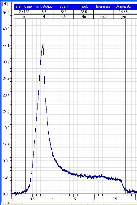

Passende Diagramme zum Antrieb wird uns Peter in Kürze hier in den Thread stellen.

Beitrag 6828941 [Alter Beitrag12. Juli 2008 um 13:18]
Sowas mach ich wirklich nur für den Solaris Motor- eine Schubkurve mit Newton Angabe auf der Y-Achse: smile

Beitrag 6828943 [Alter Beitrag12. Juli 2008 um 13:22]
Aber Achtung, diese Aufnahme ist einige Zeit alt und stammt von einer Vorabpressung. Wer im August zu den Solaris Flugtagen kommt, kann live zusehen, wie wir die neu zugelassenen Originalmotoren vermessen.
Auf Anhieb fällt hier der kräftige Startpeak auf. Genau an diesem Punkt war der Held 5000 von SF deutlich schwächer. Zum Vergleich:
Held 5000 Original (80er Jahre): ca. 3,7 kp Schubspitze
Held 5000 SF (kam ca. 2001 auf dem Markt): 2,5 kp Schubspitze
Solaris-Z24: ca. 4,5..5,0 kp Schubspitze
Da wir für einen stabilen Flug den Schub aber am Anfang benötigen und nicht am Ende, ist der Solaris-Z24 hier sozusagen der klareTestsieger.
Interessant ist vielleicht auch noch der Vergleich zum "herkömmlichen 24er Zink" (keine BAM Zualssung, nicht im freien Handel). Solaris-Z24 hat seinem engsten Verwandten gegenüber fast 50% mehr Impuls zu bieten. Das ist sozusagen die Solaris-Anreicherung smile
Weitere Details gibts auf jeden Fall nach den Messungen auf den Solaris Tagen, hier interessiert mich z.B. die Streuung einzelner Motoren zueinander.
Geändert von Peter am 12. Juli 2008 um 13:33
