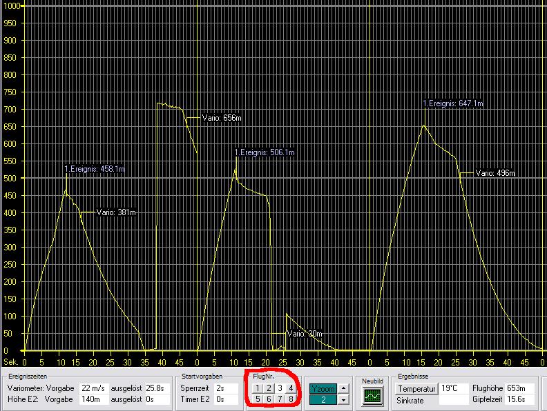

Im Moment füllt der Speicherinhalt des SALT eine Bildschirmseite aus- egal in wieviele sie unterteilt ist. Die Software liest den kompletten Speicher aus und zeigt ihn an, wie unten im Beispiel zu sehen. Das ist einfacher als vom Benutzer zu verlangen, daß er jetzt z.B. den "5.von 8 Flügen" einzeln auslesen soll. Einerseits.
Andererseits wird sich das irgendwie ändern müssen, wenn erst einmal der 16-fache Speicher verfügbar ist (kommt mit der LCD 3 Firmware).
Vielleicht wäre es eine Lösung, wenn die Software jeden eingelesenen "Mehrfachflug" auf Wunsch in einzelne Datensätze auflösen würde?
Übrigens kann man auch heute schon ein wenig zwischen den Flügen navigieren (rot umrandete Tasten). Je nach aufgerufenem Flug werden in der Leiste unten die zugehörigen Parameter angezeigt.

Die Idee finde ich gut, zum Vergleich kann man doch auch jetzt schon Flüge übereinanderelegen, oder?
MfG Fabian

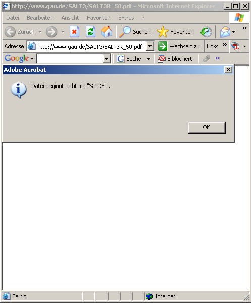

Irgendwie ist das erstellen des PDF mislungen .... mein Acrobat (nicht der Reader !!) gibt mir folgenden Fehler :
viele Grüße
