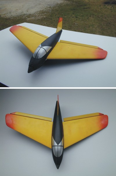

Ich bin so begeistert von meiner Raketen ME, dass ich es nicht lassen konnte hier zu posten.
Technische Daten:
Die ME 163 ist von ACT. Die Styroteile unbehandelt ohne das bleischwere Sperrholzseitenleitwerk wiegen aus der Schachtel 90 Gramm.
Nun habe ich die Flügeloberseite mit 45er Glasgewebe und den Rest mit schwarzem 163er Glasgewebe überzogen. Die angesetzten Querruder sind aus 3er Depron oben mit 45er und unten mit 163er Galsgewebe überzogen. Der Einschub für den Treibsatz ist mit 3mm dünner Spezialkeramikmatte gefüttert damit die Wärme der Verbrennung das Styro nicht wegschmilzt. Der Flügel ist auf den Rumpf geschraubt damit ich wenn nötig einen anderen Rumpf/Antrieb montieren kann. Die Querruder habe ich mit Silikonscharnieren versehen und in den Flächen sind HS 55 verbaut. Gewicht flugfertig 377 Gramm.
Als Treibsatz verwende ich einen wiederladbaren RMS 24mm Raketenmotor von Aerotech. WICHTIG: Der Betrieb dieses Motors benötigt zwingend den T2 Schein!! ...oder man wohnt in der Schweiz
Flug:
Zum Starten habe ich mir eine Gummiflitsche gebaut. Gestern war der Testflug.
Lunte gezündet und aufs Auslösepedal gedrückt... nach kurzem Steigflug hat der Treibsatz gezündet und ab gehts. Die ME hat Tendenz zum Steigen. Also die Trimmung auf voll Tief gestellt und siehe da es fliegt! Eine Kurve, ein schneller Vorbeiflug und dann senkrecht in den Himmel halber Loop halbe Rolle und das Triebwerk brennt immer noch. Also noch eine Kurve und mal schauen wie lange es noch senkrecht geht. Dann war derTreibsatz ausgebrannt, zum Glück! Noch Höher und ich hätte einen Feldstecher benötigt.
Nach der erfolgreichen Landung brauchte es sicher eine halbe Stunde bis das Grinsen wieder von meinem Gesicht verschwunden war. Nun noch den Sturz des Treibsatzes erhöhen und dann passt es.

Einen AT Motor mit Lunte gezündet??? War es nicht vielleicht ein Estes E9-P?
Ansonsten ein tolles Projekt!

Ok, ok...Bilder angeguckt und gesehehn dass es ein AT ist, sorry...aber dass man die mit Lunte zünden kann war mir neu...
Oder hast du die Lunte in Pyrogen gedippt?
Was ist Pyrogen?
Für die ersten Tests habe ich keine elektrischen Zünder verwendet. Als alter Feuerwerker der früher mal mehrfachspringende Rohrbomben gebaut hat, hat man ja noch Restbestände von Zündschnüren etc. wink
Das Ziel ist die ME auf einen 3,2 Meter Motorsegeler zu schnallen und auf Höhe zu bringen. Nach dem trennen vom Trägerflugzeug wird dann der Raketenmotor elektrisch gezündet.
