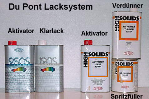

2k Lacke sind Lacksysteme, die durch Polymerisation aushärten und nicht durch Verdunsten eines Lösungsmittels. Wie der Name sagt, werden sie vor Gebrauch aus 2 Komponenten zusammengemixt und sind dann ca. 30 Minuten gebrauchsfähig. 2k-Systeme haben einen Nachteil: die Spritzausrüstung muss SOFORT! nach Gebrauch gereinigt werden, da der gemischte Lack in dünnen Schichten (z.B. an der Nadel und in der Düse)schon nach wenigen Minuten aushärten kann. (temperaturabhängig).
Andererseits können mit 2k Systemen erheblich dickere Lackschichten in einem Arbeitsgang aufgetragen werden. Besonders bei Spritzfüllern ein unschätzbarer Vorteil. Da eine echte Polymerisation erfolgt, werden 2k Systeme nach dem Aushärten von keinem Lösemittel mehr angelöst. Die Widerstandsfähigkeit gegen Kratzer ist viel besser und der Lack ist hervorragend polierbar.
Man sollte die fertige und abgetrocknete Lackierung allerdings nach Möglichkeit tempern, um die optimalen Eigenschaften des Lackes zu erhalten.
Das kann bei kleinen Teilen sehr gut im Backofen bei 50 - 70 Grad geschehen. Bei grossen teilen bastelt man sich aus Styroporplatten einen entsprechenden Quader mit Deckel und stellt nen heizlüfter oder ne Kochplatte drunter. Mit einer einfachen Kochplatte auf kleiner Stufe erhalte ich Temperaturen in der Kammer um 70 Grad. Dadurch wird sichergestellt, dass die Lackierung auch bei extremer Sonneneinstrahlung nicht mehr erweicht.
In Kaltbrunn habe ich mir meine "Moonshine" total versaut, da sie in der Sonne lag und die 2 Tage alte 1k Lackierung so aufgeheizt wurde, dass sie aufweichte und Runzeln warf. Das war für mich der Anlass, endgültig auf 2k umzusteigen. Auch die tollen Effektlacke von Metalflake werden inzwischen als Konzentrat zum Einmischen in deutsche 2k Systeme angeboten. es gibt also keinerlei Einschränkungen mehr. Sehr! empfehlenswert.
2 k-Systeme werden von allen grossen Lackherstellern angeboten, da im Bereich der KFZ Lackierung praktisch nichts anderes mehr verwendet wird. Hersteller sind z.B. "Du Pont" (gibts bei Stahlgruber), Sikkens, Glasurit.

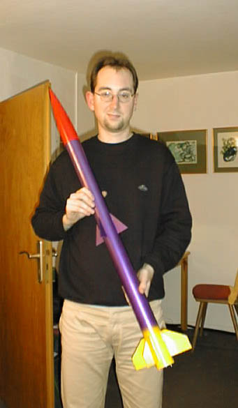

Jo! Es ist vollbracht...musste eben dazwischen noch Vordiplom schreiben...aber sagt selbst..für meine erste "Große"...wink
cheers, Oli4
