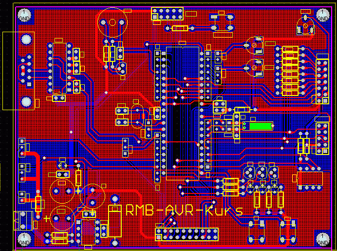

...und als kleiner Appetizer und Entscheidungshilfe hier ein vorläufiges Bildchen des Platinenlayouts:

leider kenne ich die ATMEL Serie nicht. (Habe Erfahrungen mit 80C166/7, MSP).
Was kann die Kurs-Hardware und was soll das ROC Board bringen
(Anzahl der analogen Eingänge und was ist für ein ADU dabei)?
Besten Dank!

Welche ATMELs werden denn Programmiert? Bzw. Können da dann alle ATMELs programmiert werden?
Und kann man sich auch einfach nur eine Platine bestellen?

Hallo @ all,
der Kurs behandelt den ATMEL MEGA 16 im DIL Gehäuse ...
Danach sind die Kenntnisse auf ALLE AVR-Typen umsetzbar.
Das zu der Hardwarebestellung gehörige AVRISP (Atmel Programmiermaus) kann fast ALLE Atmel Controller über die ISP (In System Programming) Schnitstelle programmieren.
Alleine die ATMEL MAUS (AVRISP) kostet bei Reichelt ca. 40 Euro !!! Und hier bekommt ihr das Original !!
Natürlich nehmen wir auch Bestellungen für einzelne Platinen entgegen, der Vorteil ist, das für spätere Projekte eine KOMPLETTE im Industrie Standart (Löstsopplack/ Aufdruck) hergestellte Platine verfügbar ist. die ja nicht Komplett bestückt werden muss !!!!!
weitere Fragen sind herzlich wilkommen ....
viele Grüße
Pierre
SOLARIS-RMB e.V. AGM
Reinhard
Reinhard
Wohnort: Österreich
Verein: TRA #10691, AGM
Beiträge: 1187
Beitrag 77921 [Alter Beitrag17. Juni 2005 um 18:41]
vorgesehen ist ein ATmega16, dazu wäre der ATmega32 kompatibel (gleich, hat nur doppelt so viel Speicher) und ev. auch der ATmega8535 (müsste das Datenblatt ansehen). Der Mega16 hat insgesamt 8 10bit ADC Eingänge. Davon sind 3 vorbelegt.
Die derzeit vorgesehenen Features des Board sind:
Messung der Versorgungsspannung (sinnvoll beim Batteriebetrieb)
2 Potis um den Betrieb das ADC zu lernen, bzw. für allgemeine analoge Einstellungen
3 Leds
2 Taster
2*16 Zeichen LCD
Serielle Schnittstelle (RS232)
Die Möglichkeit 2 Servos anzusteuern
Zusätzlicher Datenspeicher (24Cxx)
Piezosummer (mit variabler Frequenz)
Natürlich der Programmierstecker (ISP und JTAG)
Sowie ein Erweiterungsstecker an dem die wichtigsten Schnittstellen vorhanden sind für eigene Erweiterungen.
Das Ziel ist es auf einfache Weise die Funktionsweise des µC auszuprobieren und doch genügend Erweiterbarkeit für eigene Spielereien vorzusehen. Außerdem enthält das Board keine SMD Bauteile, um den Aufbau zu vereinfachen.
Wie das ROCboard aussehen wird ist noch nicht endgültig festgelegt, wahrscheinlich wird es aber aus Platzgründen in SMD aufgebaut sein. Die Hardware wird, wo es möglich und sinnvoll ist, kompatibel zum Lehr/Entwicklungsboard sein. Insbesondere der Erweiterungsstecker wird auch vorhanden sein, so dass Experimente für den Flug schon mit dem jetzigen Board vorbereitet und getestet werden können. Ansonsten werden wahrscheinlich 2 Zündstufen an Board sein. Der Rest ist noch offen. Vorschläge sind aber jederzeit willkommen.
