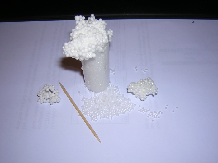

nachdem ich ja zu einem "Eimer" Polystyrolkügelchen gekommen bin, habe ich heute einen Grain
für Tests am MH aus den Kügelchen und Epoxy gegossen ...
jaja, ich weiss, falscher Tread .. *lach* nene ....
Da ich kein 5Min Epoxy genommen habe sondern das "Normale" habe ich mir gedacht, was passiert
wohl in der Mikrowelle ????
Ich habe ersteinmal die Mikrowelle auf 30sec. Sicherheitshalber gestellt ....
Mir ist sehr wohl bekannt, wie Styropoor Platten gefertigt werden, da wird das Zeug mit Hitze und Druck aufgeschäumt ....
naja, nach bereits 10sec. Quoll die gesammte Masse auf, und ich betätigte natürlich gleich den "Stop" Schalter .....
Die Idee die ich nun habe ist, das man ja nun das Polystyrol auch in "Formen" bringen kann, um so in verbindung mit Epoxy stabile leichte Raketenteile zu Produzieren ....Die Zeiten die es in der Mikrowelle Braucht, werde ich noch ermitteln .....
Ich werde gleich mal ein Foto anhängen, damit ihr mal einen Eindruck der Größenverhältnisse bekommt ....

so könte man ja auch spitzen herstellen
Beitrag 79032 [Alter Beitrag05. Juli 2005 um 23:30]
Und auch Übergange. Aber spachteln und verglasen muss man trotz alledem!

Das brauche ich für meine neue Spitze. Welche Kügelchn hast du verwendet? Wo gibt es die zu kaufen? Welchen Druck muß die Form etwa aushalten?

Wie ich ich geschrieben habe, es ist das ROHMATERIAL .... das bekommst Du sicher nicht in einem Möbelgeschäft ....... siehe auch das Bild, die Kügelchen vorne vor ...
