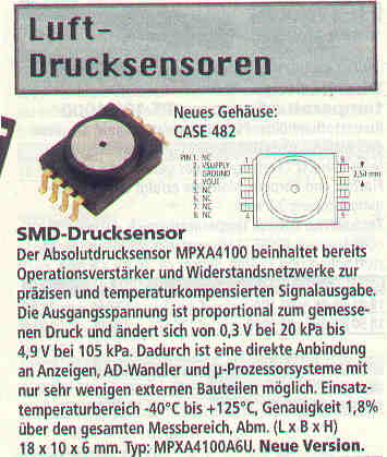

Beitrag 4449 [Alter Beitrag31. Mai 2001 um 10:33]
Von dem PerfectFlite-Teil oder einen eigenen?
Ich geh mal dvon aus, dass Josef für den SMD Drucksensor eine passende Applikation sucht.
@wsw: Stefan, hattest Du mir mal einen Schaltplan mit dem Sensor zugeschickt ? War das eine Gipfelpunkterkennung oder ein Höhenmesser ?
