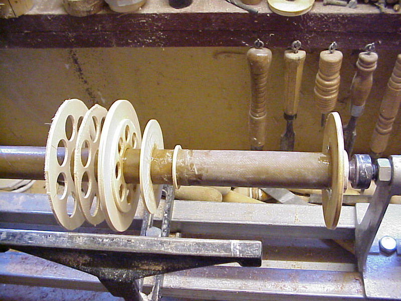

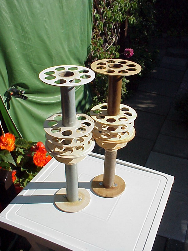

Das Scale-Modell wird von unten aufgebaut. Also die Antriebssektion zuerst. Motormound mit den darauf befestigten Spanten der Scale-Details.

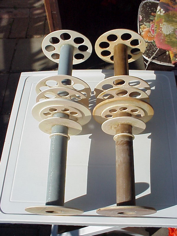

Selbstverständlich hat Team Charly/Rolli den Bau von zwei bis aufs Gramm genauen Modellen in Arbeit. Das hat auf langer Sicht mehrere Vorteile.
Beiträge: 3077
Beitrag 82402 [Alter Beitrag08. September 2005 um 23:33]
So hat jedes Team-Mitglied ein Exemplar zu Hause herumstehen und darüberhinaus können im Endstadium Probeflüge stattfinden, in Folge dessen dann das bessere Exemplar dem Experimentalwettbewerb vorgestellt wird.

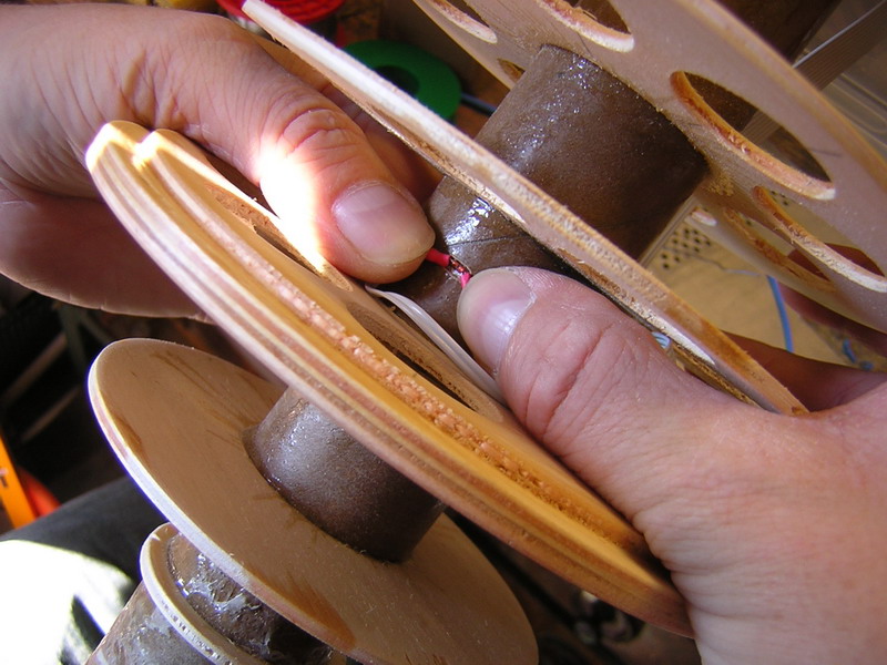

Beitrag 82404 [Alter Beitrag08. September 2005 um 23:34]
Charly nimmt hier grad Maß für die Casing-Temperatursensoren.

Beitrag 82405 [Alter Beitrag08. September 2005 um 23:35]

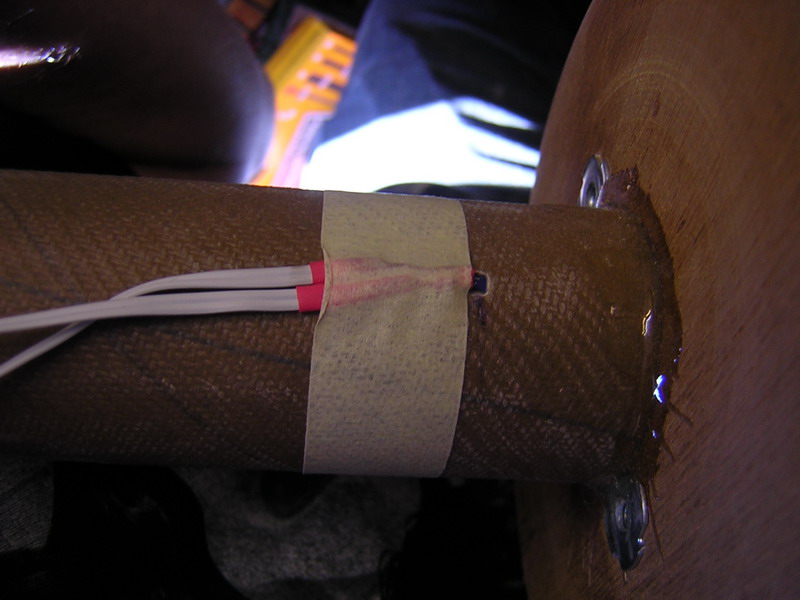

Ein Sensor am Ende und einer am Anfang des 600ter 38mm Casing für einen geplanten I284
Beiträge: 3077
Beitrag 82406 [Alter Beitrag08. September 2005 um 23:36]
Dabei kommt ein PT100 und ein KTY84 zum Einsatz.
Beiträge: 3077
Beitrag 82407 [Alter Beitrag08. September 2005 um 23:37]
Die Temperatursensoren werden unmittelbar am inneren Durchmesser des Motormounds befestigt...
