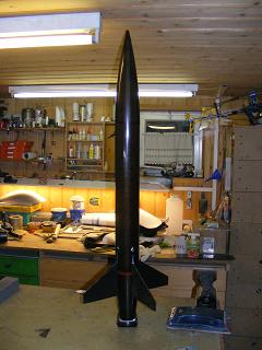

Hallo Zusammen,
hab vor einiger Zeit ein 4" Upscale meiner uralten Estes Bullpup gebaut. Ist ne Bleiente geworden 1.2 kg Gewicht.... Fliegt mit 6x D7 gemächlich aber kerzengerade auf 80m . Wollte euch mal ein paar Bilder zeigen, hab leider während des Baus keine Photos gemacht.
Gruß ,
Jochen

Beitrag 6966940 [Alter Beitrag17. Februar 2009 um 18:38]
Sehr schön, gibt bestimmt n super Flugbild!

Beitrag 6966942 [Alter Beitrag17. Februar 2009 um 18:57]
Ich sag ja, kerzengerade obwohl untermotorisiert und das noch bei starkem Windbig grin

Beitrag 6966954 [Alter Beitrag17. Februar 2009 um 20:05]
Da passt noch ein siebter Motor rein...
Die zentrale Schraube ist ja eine dekadente Platzverschwendung. fg
