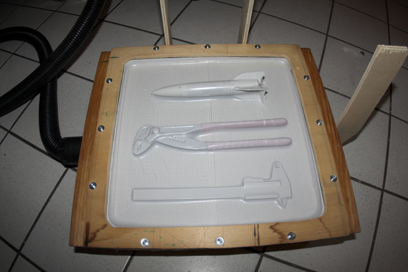

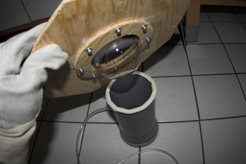

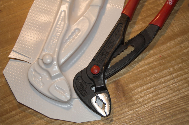

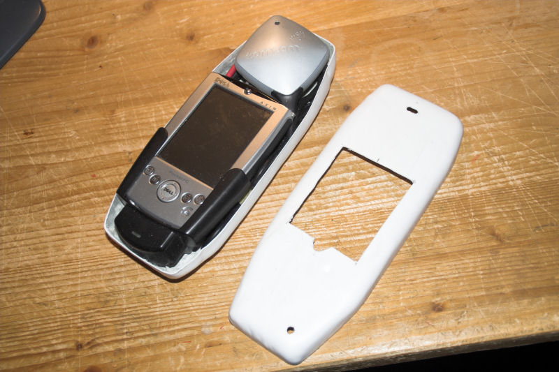

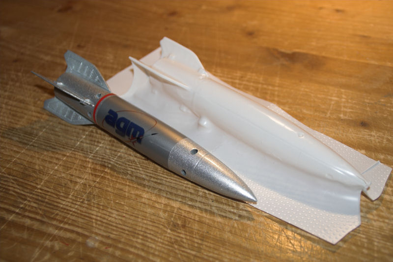

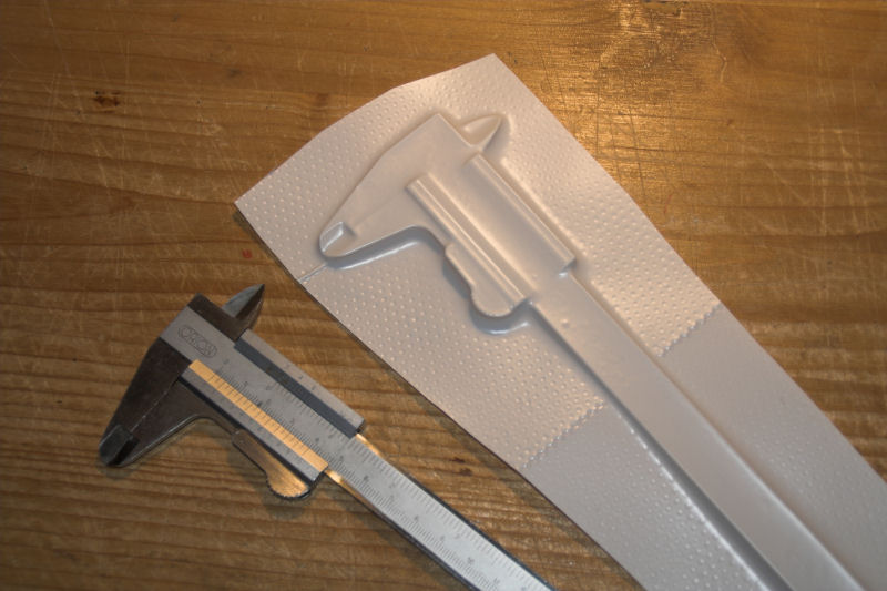

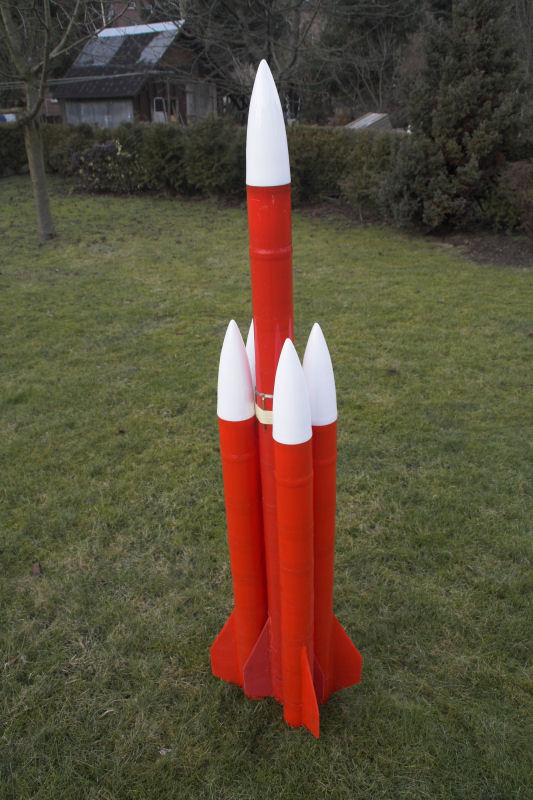

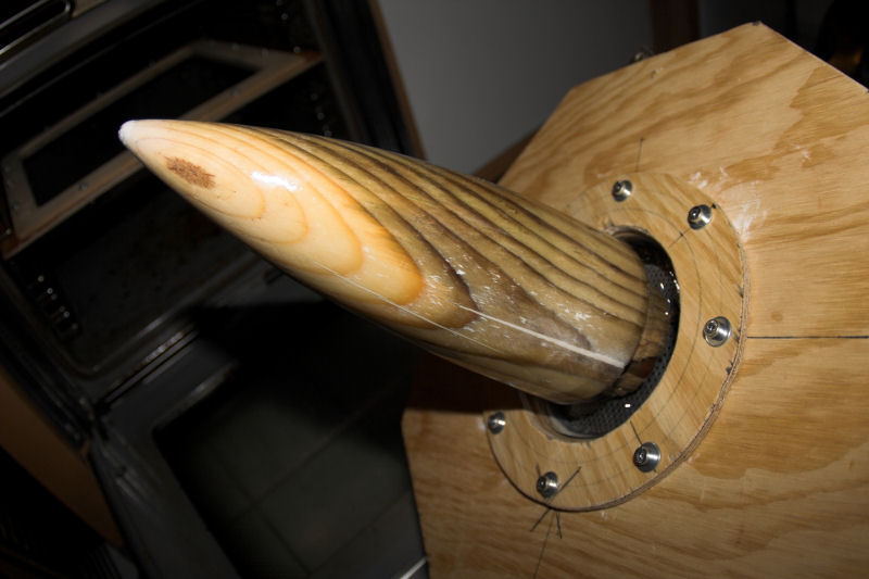

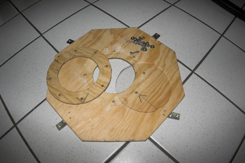

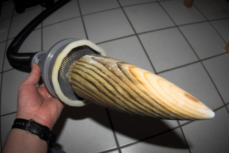

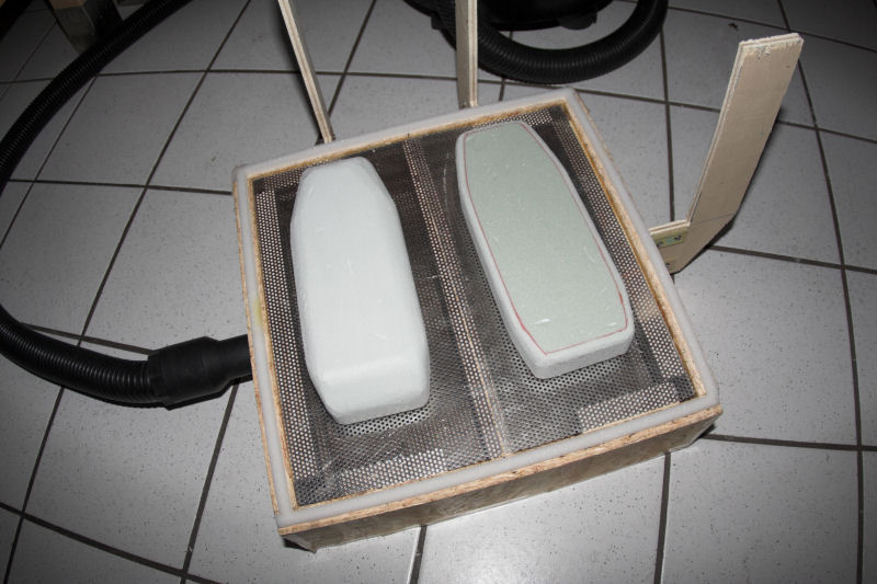

In den letzten Wochen habe ich mich mal näher mit dem Tiefziehen von thermoplastischen Kunststoffen, insbesondere von Vivak und Polystyrol beschäftigt. Als Infoquelle diente mir unter anderem diese Seite mit einem interessanten Video über das Tiefziehen von Kunststoffen. Als erstes hab ich eine Tiefziehbox gebaut um mich mal grundsätzlich an dieses Bearbeitungsverfahren heranzutasten. Die Box besteht, wie im Video oben bereits beschrieben aus einer Holzkiste mit Lochblech und seitlichem Anschluss für einen Staubsauger. Ebenfalls benötigte ich einen Rahmen, in dem die Platten eingespannt und danach im Backofen erhitzt werden können. Wenn der Kunststoff weich genug ist, wird der Rahmen bei eingeschaltetem Staubsauger auf die Box gedrückt. Der Kunststoff legt sich dann blitzschnell um die Modelle, die man vorher auf das Lochblech gelegt hat. Hier mal die ersten Experimente: Die Ergebnisse: ...noch eine zweite Hälfte davon tiefziehen, zusammenkleben, Micromaxx rein und ab dafür... Zwei Formen aus Styrodur... ...ergeben ein Gehäuse für mein Navi (brauche ich zum geocachen...) Natürlich wollte ich das Tiefziehen auch für mein aktuelles Projekt nutzen. Bei uns Planschies sind ja insbesondere die Raketenspitzen Bauteile, die wir immer wieder brauchen. Da ja die Durchmesser durch die PET-Flaschen vorgegeben sind, braucht man also immer die gleichen Durchmesser. In der Vergangenheit schrumpfte ich dafür Einweg-PET-Flaschen auf ein Holzmodell. Nun habe ich mal probiert, die Spitzen tiefzuziehen. Der große Spannrahmen für die Platten und die Tiefziehbox hätten allerdings zuviel Materialverschwendung bedeutet. Daher hab ich extra für die Raketenspitzen so eine Matritze gebaut, in die der kreisrunde Rohling eingespannt wird. Diese Matritze wird in den Spannrahmen eingelegt und in den Backofen geschoben. Nach einer Aufheizzeit wird der Rohling zunächst vorgeformt. Das ist notwendig, da eine Raketenspitze ein hohes Maß an Umformung bedeutet. Ich fürchte, wenn man die Spitze in einem Arbeitsgang herstellen würde, würde es zu Rissen, Löchern und Faltenbildung beim Tiefziehen kommen. Zum Vorformen setze ich den Rahmen auf ein Stück Abflussrohr mit Stopfen, aus dem ich dann durch einen Schlauch mit dem Mund die Luft absauge. Sieht dann danach so aus: Für den zweiten Tiefziehvorgang kommt der ganze Kram wieder in den Ofen. Anstatt der Tiefziehbox benutze ich nun einen Aufsatz, den ich auf den Schlauch des Staubsaugers setze. Er hat ebenfalls ein Lochblech, auf das das Modell geschraubt wurde. Das Modell und der Aufsatz bilden eine Ringdüse, durch die die Luft abgesaugt und so der Kunststoff an das Modell gelegt wird. Nach der zweiten Aufheizphase wird fertiggezogen: Die fertigen Spitzen: Lackiert und montiert: Fazit: Ein sehr interessantes Bearbeitungsverfahren, mit dem nicht nur Serienteile, sondern auch Einzelstücke schnell und sauber hergestellt werden können. Wenn man so eine Tiefziehbox mit Spannrahmen im Keller stehen hat, braucht man im Prinzip nur schnell ein Modell aus Styrodur fertigen und schon kann´s losgehen. Insofern echt eine Alternative zum Laminieren. Gruß Robert Geändert von robby2001 am 17. Februar 2009 um 19:05 |

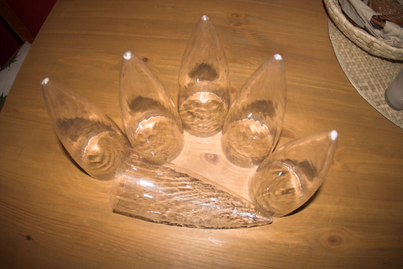

Wir hatten ja darüber diskutiert, ob solche "hohen" Formen wie Spitzen überhaupt realisierbar sind. Wie du zeigst, kein Problem, klasse! Grüße Scorpion_XIII t(h)rust in GARDENA |

Vorallem die Navi Form gefällt mir Aber die Spitzen sehen auch mega klasse aus Vielse Grüße Simon |

Verdammt, das sieht mal richtig gut aus. Naja wer ich aus Platzmangel wohl nicht nachbauen können Aber die geschrumpften Spitzen haben mir auch schon sehr gut gefallen... Wann gibt's die Bilder vom Flug der Rakete

Sag mal, schrumpft dir das Styrodur nicht zusammen? Oder wie warm machst Du das? Ach Du bist auch Geocacher? Ich kenn da auch einen, der das macht... Gruß Olli Je mehr Käse, desto mehr Löcher. Je mehr Löcher, desto weniger Käse. Also: Je mehr Käse, desto weniger Käse. |

Na, das freut mich ja, dass es euch gefällt @ Neil: Nun, bei der Aufheizzeit hab ich mich ein wenig nach dem Video weiter oben gerichtet. Der Rahmen kann maximal eine Platte von 32 mal 32 cm aufnehmen. In der Tat ist das eine gewisse Begrenzung, aber für meine Werkstücke hat´s erstmal gereicht. Bei der Zeit hab ich mich nach der Durchhängung der weichen Platten im Rahmen gerichtet. Allerdings variieren da Vivak und Polystyrol doch erheblich. Bei Polystyrol reichte eine Durchhängung von ca. 1 cm bei der großen 32x32 cm-Platte. Die Zeit, nach der dieses Durchhängen zu beobachten ist, ist abhängig von der Materialdicke. Bei einer 0,5 mm Platte ist es schon nach 2 Minuten soweit. Bei Vivak muss die Durchhängung schon größer sein. Bei der großen Platte können es ruhig mal 5-10 cm sein. Dieses Durchhängen erzeugt aber oft einen Faltenwurf, wenn man diese "Blase" auf das Modell stülpt. Ein kleiner Nachteil bei Vivak. Bei meinen Spitzen habe ich einen Vivak-Rohling von ca. 13 cm Durchmesser und 3 mm Dicke verarbeitet. Das Aufheizen für den ersten Ziehvorgang dauerte ca. 5 Minuten und für den zweiten Ziehvorgang ca. 7 Minuten. Die Spitzen hatten danach eine Wandstärke von ungefähr einem Millimeter. Ich vermute, dass man ohne weiteres Rohlinge von 5 mm verarbeiten kann, bei größeren Rahmen, Boxen und Öfen vielleicht noch ein wenig mehr. @ FabianH: Das eigene Herstellen von Kunststoff-Druckkörpern geht mir auch schon lange durch den Kopf. Allerdings wird man wohl nicht um das Blasen der Rohlinge herumkommen um nahtlose Druckkörper herzustellen. Und das ist sicher ne Spur komplizierter. @ TheSmartGerman: Ja moment noch! Erstmal muss ich noch eine Rampe bauen. Es kann also bis zum Erstflug noch ne Weile dauern. @ wolke: Naja, es geht noch mit den Styrodurmodellen. Wenn man relativ dünne Platten verarbeitet, so bis 1 mm schätze ich mal, kühlt der tiefgezogene Kunststoff auf dem Styrodur schneller ab als sich das Styrodur erwärmt und dadurch verformt. Bei dickeren Platten könnte es allerdings problematisch werden. Der Herr aus dem Video oben bestreicht seine Modelle nachher noch mit Wandfarbe. Vielleicht ist das ja auch ein gewisser Wärmeschutz bzw. Schutz gegen Verformung. P.S.: Joa, bin seit kurzem am geocachen. Hab aber erst 10 Caches gefunden. Definitiv auch ein Hobby mit Suchtgefahr. Gruß Robert Geändert von robby2001 am 18. Februar 2009 um 15:54 |

Tolle Sache, das eröffnet ne Ganze Menge Möglichkeiten. Ist die Wandstärke überall gleichmässig? Sehen deine durchsictigen Spitzen überall gleich durchsichtig aus?
