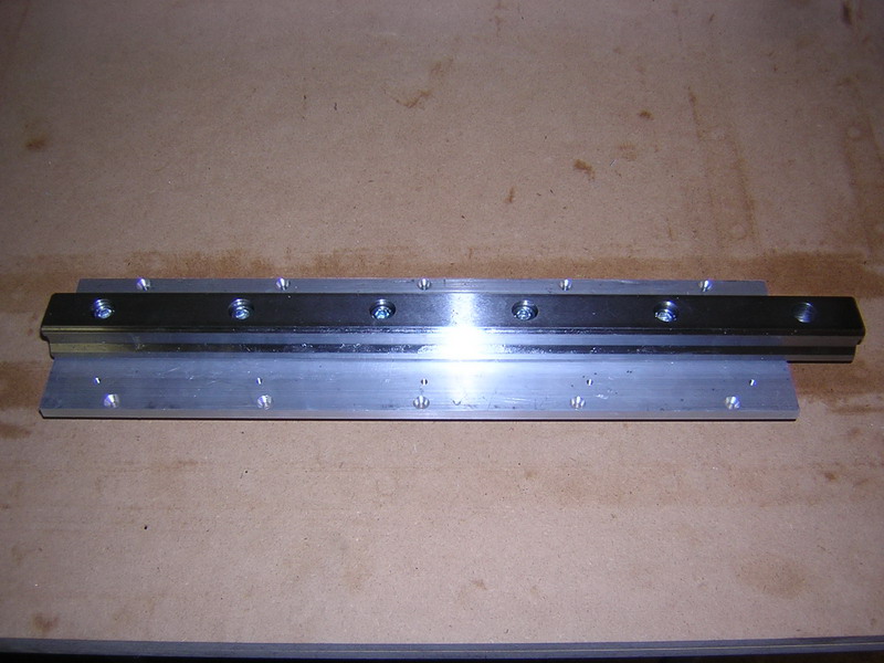

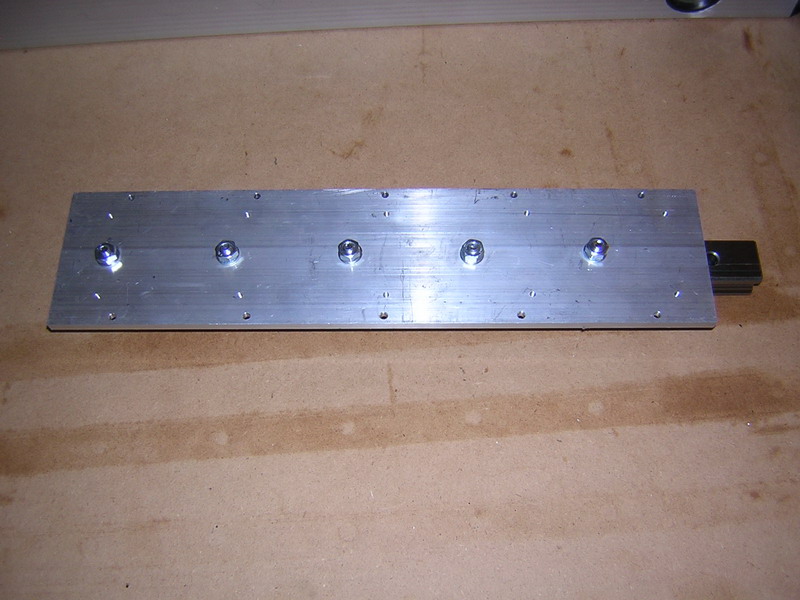

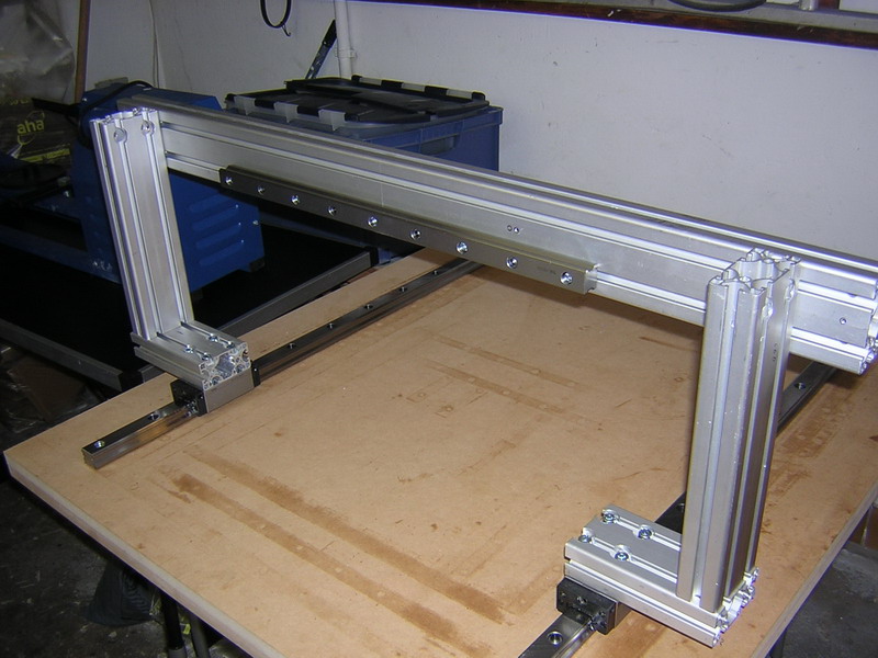

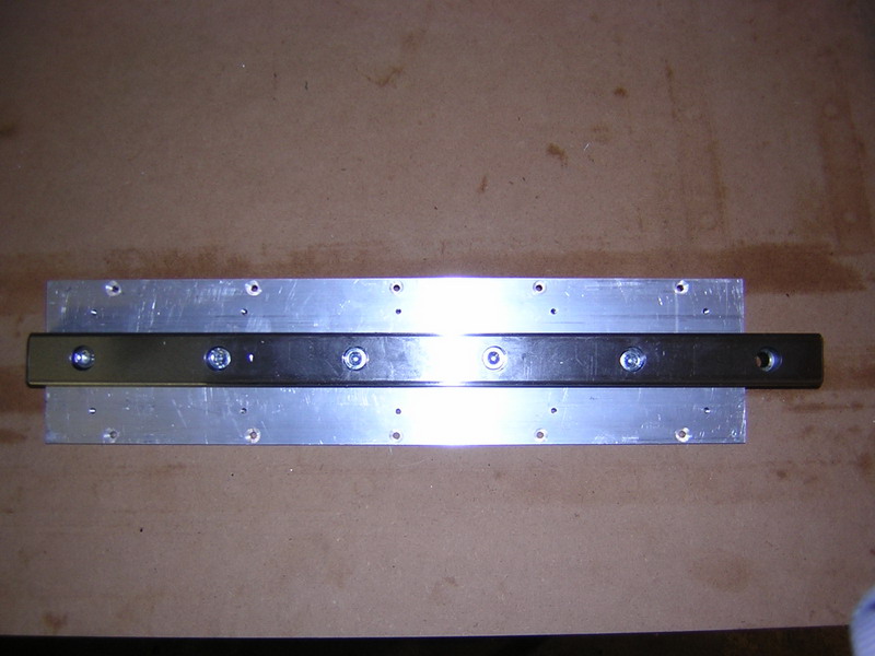

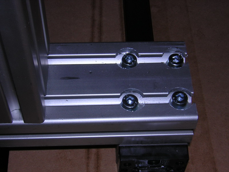

Hi Leute, auch ich möchte hier an dieser Stelle einmal meine Fräse vorstellen.
Geplant war eine einfache "Holz-Alu" Konstruktion, da ich jedoch zu Linearführungen von THK gekommen bin wie die Jungfrau zum Kinde, habe ich das ganze "Umgeplant". Okay, okay, bevor nun die Große Diskussion losbricht einmap ein paar "Fakten": Ich möchte diverse kleine Teile aus Flugzeugsperrholz, Kunstoff und ähnlichen weichen Materialien fräsen. Eine Genauigkeit von 0,1mm ist für meine Zwecke derzeit vollkommen ausreichend... Als Antrieb kommen Schrittmotore von Japan Servo zum Einsatz:
Die Steuerung wird eine Mikroschrittsteuerung, welche eine Eigenentwicklung ist.
Als Breakout-Board kommt auch eine Eigenentwicklung in das Maschinchen, wobei 2 LPT Ports eingesetzt werden. Das ganze ist mit Optokopplern und DC-DC Wandlern Galvanisch getrennt. Eingesetzt werden deshalb 2 LPT-Ports um Endschalter und Referenz-Lichtschranken getrennt anfahren zu können, und um noch die Möglichkeiten einer 4ten Achse sowie einem Handpult zu haben. Optional wird warscheinlich anstatt des 2ten LPT-Ports ein Modbus Interface mit jeweils mindestens 16 Ein- und 16 Ausgängen zum Einsatz kommen (Alles Optisch isoliert). Die Frässpindel ist eine Kress 1050 mit diversen Spannfuttern:
Gesteuert werden soll das ganze erstmal über Mach3 in der Demoversion, wobei dann warscheinlich die Vollversion nicht lange auf sich warten lassen wird. Nun aber erstmal genug der Worte .... Bilder sind ja immer gerne gesehen. Ich denke Kommentare braucht es hier noch nicht. •"Der Glaube an eine bestimmte Idee gibt dem Forscher den Rückhalt für seine Arbeit. Ohne diesen Glauben wäre er verloren in einem Meer von Zweifeln und halbgültigen Beweisen." Konrad Zuse •Konstruiere ein System, das selbst ein Irrer anwenden kann, und so wird es auch nur ein Irrer anwenden wollen. SOLARIS-RMB e.V. AGM |

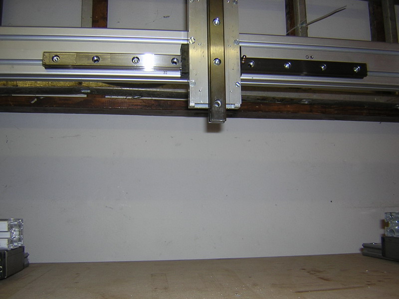

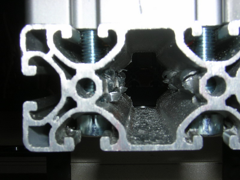

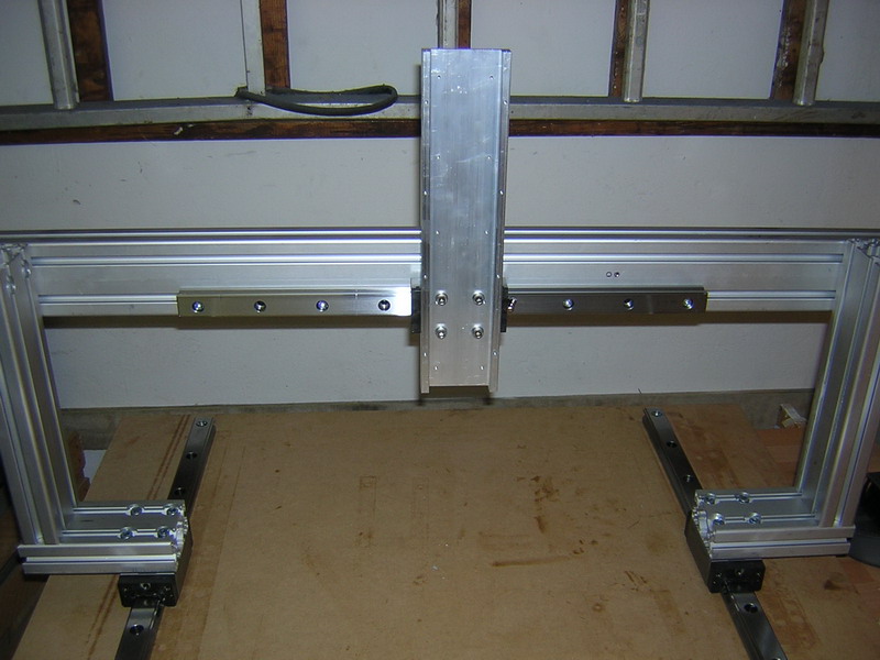

Und weitere Bilder:

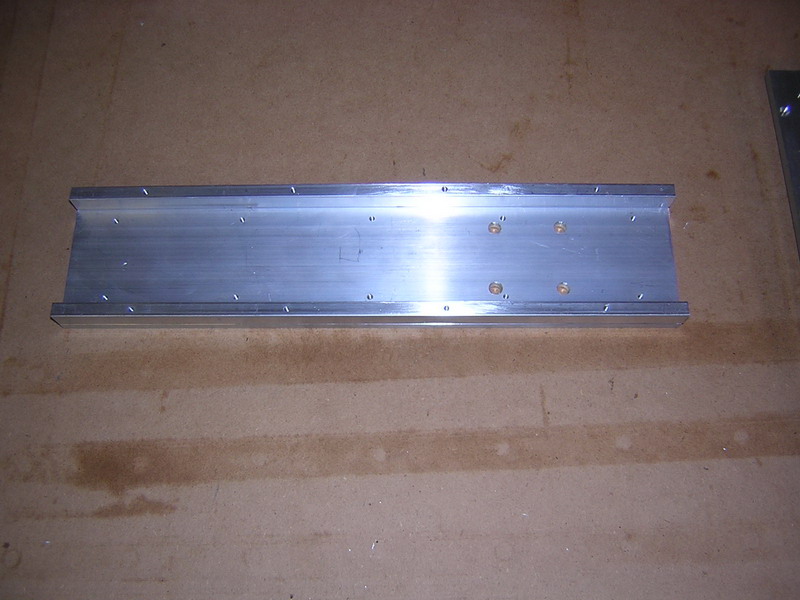

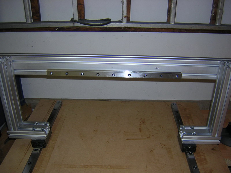

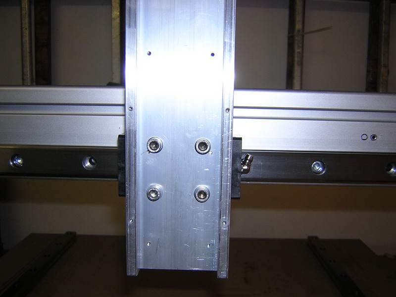

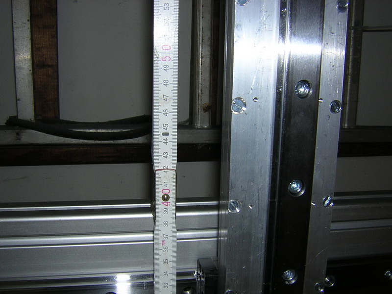

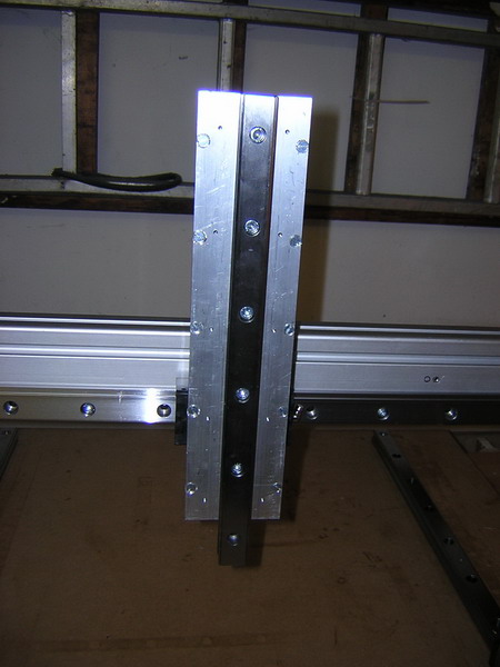

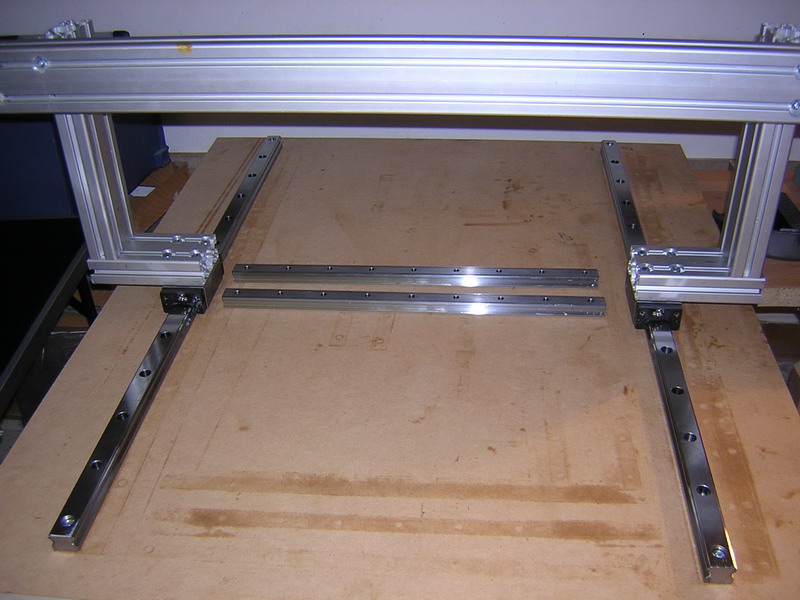

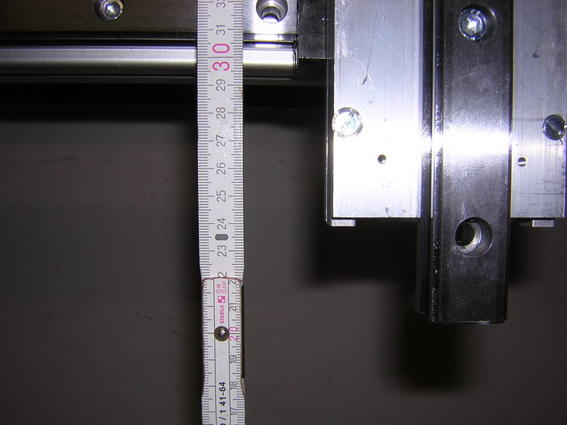

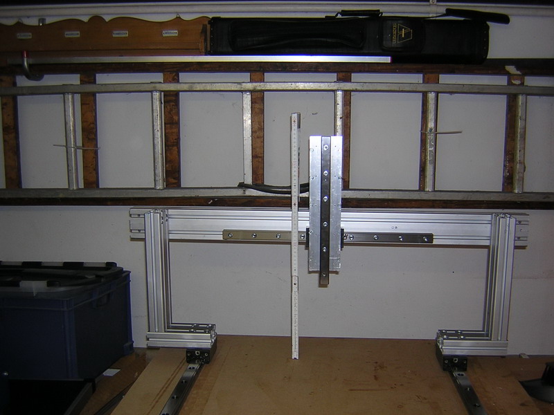

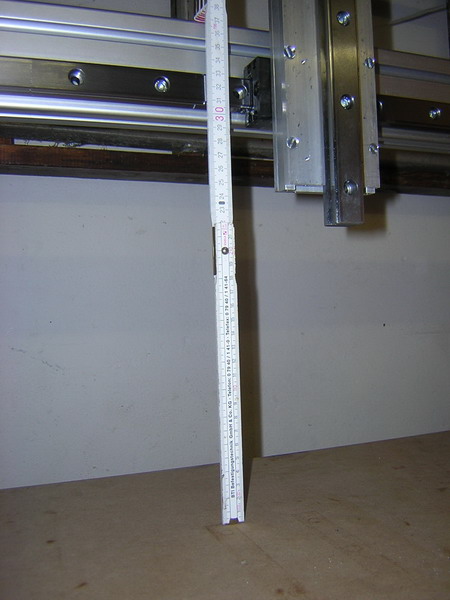

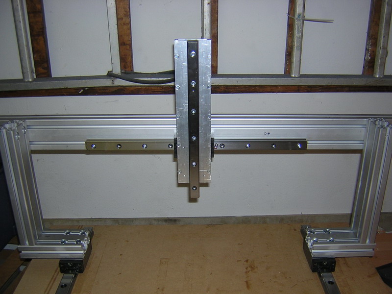

Und noch mehr:
Soweit ersteinmal für Heute ... Wenn alles klappt, wird die Fräse auf der Modellbaumesse in Sinsheim dieses Jahr in Aktion zu sehen sein .-) viele Grüße Charly •"Der Glaube an eine bestimmte Idee gibt dem Forscher den Rückhalt für seine Arbeit. Ohne diesen Glauben wäre er verloren in einem Meer von Zweifeln und halbgültigen Beweisen." Konrad Zuse •Konstruiere ein System, das selbst ein Irrer anwenden kann, und so wird es auch nur ein Irrer anwenden wollen. SOLARIS-RMB e.V. AGM |

ermittelst du die Position über Schritte zählen? Was machst du bei Schlupf? Sehr schönes Projekt. Wann nimmst du Aufträge entgegen ?Für die Z-Achse hätte ich evtl. die Linearführung genau andersherum montiert. Also Schiene mit an der Fräse dran So ist gewährleistet das wenn du die Fräse (Z-Achse) hoch fährst dann auch keine Schiene in das Werkstück rammt. Gruß Neil Die Erde ist eine Scheibe. Egal in welche Richtung sich die Menschheit bewegt, sie geht immer auf einen Abgrund zu. |

Als Software kommt MACH 3 zum Einsatz. Die Software hat ein einstellbares Umkehrspiel. Schlupf ist dann die "Ungenauigkeit" der Fräse. Rechenbeispiel: Schrittmotor hat 200 Schritte pro Umdrehung. Im Halbschrittbetrieb sind das dann schon 400 Schritte. Da meine Steuerung später Mikroschrittbetrieb mit 16 Schritte pro normalem Vollschritt machen soll (bis hin zu maximal 64 Mikroschritten) sind das dann 3200 Schritte pro Umdrehung. Die verwendete Gewindestange (M8) hat eine Steigung von 1,25mm pro Umdrehung. Rechnung: 1,25mm / 3200 Schritte = 0,000390625mm Weg pro Schritt ........ Wie gesagt ... Theoretisch ... Hinzu kommen die Ungenauigkeiten in den Führungen, die Anfahrmomente und das Umkehrspiel .... Ich denke das ich auf eine Praktische Auflösung von 0,1mm (bestenfalls) bis 0,3mm (schlechtestenfalls) komme .... Aber selbst diese Auflösung ist für meine Anwendungen noch durchaus akzeptabel. Aber da ist ja auch wieder das Henne-Ei Problem ... Wie Fräst man sich eine Halterung ohne Fräse *fg* Also wird die Fräse ersteinmal arbeiten um sich selbst zu verbessern .... (Und da beisst sich der Fuchs in den Schweif) .-) Für Finnen und alles was man sonst so als Raketenmodellbauer benötigt sollte es ersteinmal ausreichen. viele Grüße Charly Geändert von CharlyMai am 04. März 2009 um 22:38 •"Der Glaube an eine bestimmte Idee gibt dem Forscher den Rückhalt für seine Arbeit. Ohne diesen Glauben wäre er verloren in einem Meer von Zweifeln und halbgültigen Beweisen." Konrad Zuse •Konstruiere ein System, das selbst ein Irrer anwenden kann, und so wird es auch nur ein Irrer anwenden wollen. SOLARIS-RMB e.V. AGM |
