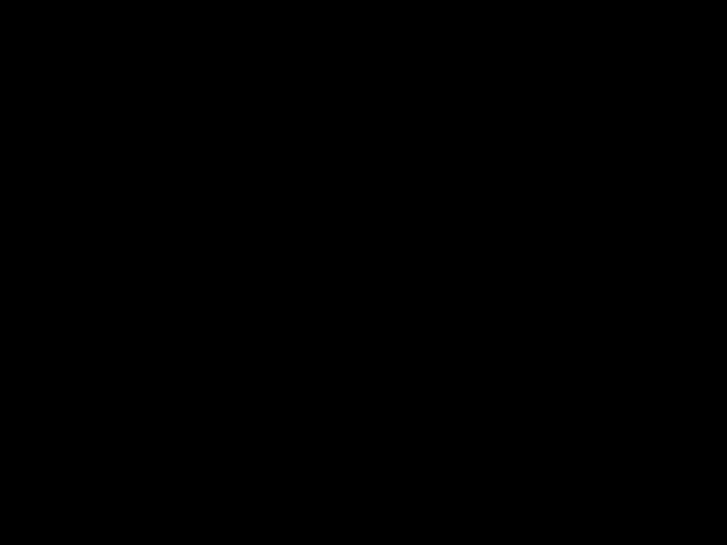

So, hallo zusammen.
Da ich auf der Messe in Stuttgart 4 Tage lang Ideen sammeln konnte, will sie jetzt in einem Projekt in die Tat umsetzen.
Das Projekt heißt: DDLP 7-0
D: Digitalcamera
D: DentaMag
LP: Lipos (Lithiumpolymerakkus)
7-0: Motor D 7-0
Ja, ich will dieses Projekt in einem T1-Modell verwirklichen, und hoffe, das mir das auch gelingen wird. Ich weiß ich werde verm. mit dem Gewicht in Konflikt kommen, aber ich denke, das müsste zu schaffen sein.
Als Kamera verwende ich vorr. die 5 in 1 Verbatim, Nettogewicht (also ohne Gehäuse): 11,6g
DMag: Mal schauen, was mir da Uli noch mit seiner SMD-Variante zaubert cool
Spitze hab ich schon. Ich war so frei und hab mir hierbei nicht die Arbeit gemacht, eine selbst herzustellen, sondern während der Messe eine vom HGV abzukaufen. Diese sind aus Polystyrol und sehr Formstabil, d.h. sie muss nicht mehr verstärkt werden. Und leeeicht.... smile
So hier mal der Aufbau des Motormounts. Ich zähle auf eure Anregungen und eure Kritik, schließlich ist das mein 1.Projekt mit Elektronik.
Gruß Sven

Der Motormount:

Ich würde die Rakete so auslegen das du die Ausstoßladung eines D7-xx auch als backup benutzen kannst...
mfg roman

Könnt ich, ja.
Dann müsste ich aber den E-Bereich nach oben setzten und den DMag nach unten zünden lassen. Dabei läuft die Gefahr, das der Fallschirm durch den Druck zusammengestaucht wird und sich gegebenenfalls verklemmt.
Mit Backup meinst du, dass der Motor zus. zum DMag zündet? das würde sich doch beißen, dann könnte ich den DMag ja weglassen und einen Mittentrenner konstruieren.
Oder hab ich dich nicht verstanden? stick out tongue
Gruß Sven

also ich würde einen mitteltrenner mit einer nutzlast kammer machen, in diese kommt der D-mag und die cam.... das der schirm stecken bleibt ist unwahrscheinlich, denn nicht die gase drücken den schirm im normalfall raus sondern er wird von der spitze oder dem oberen teil herausgezogen
mfg roman

ja, das weiß ich schonwink
aber wie kommt den dann die Spitze raus? Wohl über Druck. Wenn der SNO von oben, rel. zum Schirm gesehen, die Blitzwatte zündet, baut sich von oben nach unten durch enstehung der Gase bei der Verbrennung der Druck auf, dieser drückt den Schirm nach unten. Uli hatte nämlich dieses Problem bei einem seiner Modelle gehabt. Gut vielleicht bin ich übervorsichtig, aber offensichtlich ist es möglich.
Ich könnte natürlich auch das Konzept ändern und über einen D7-3 die Mitte trennen lassen....aber..nö:-)
Gruß Sven
mfg roman
das würde ich nicht tun.
Denn die Vergangenheit hat mehr als gezeigt, dass pyrotechnische Delays und Motorauswurf erhebliche Streuungen in der Zeit, sowie in der Auswurfstärke haben.
Da würde ich statt auf den D7 lieber auf einen zusätzlichen Timer setzen.
Der D7 ist ein recht guter Treiber, den Rest sollte man ihm lieber abgewöhnen wink
Beitrag 88455 [Alter Beitrag05. November 2005 um 21:32]
da kann ich Tom nur beipflichten! Nimm den D7-0 und vergiesse ihn mit 5min.- Epoxi. Wenn ein Backup sein soll - bei einer T1-Rakete nicht unbedingt erforderlich - nimm noch einen Tiny Timer. Es wird dann aber eine relativ schwere Rakete, denn ein Backup macht nur Sinn mit eigener Batterie.
Rakete+Kamera+Dentamag+Tiny Timer+2 x Batterie = XXX g ?

Wenn man die 6 V-Packs von Stefan Wimmer nimmt und keine großen 9 V-Blöcke, sollten auch zwei in ein T1-Modell gehen.

Zu den Batterien:
1.) Da gibt es beim reichelt 12V PowerVolt Batterien, und die wiegen 5-6 gramm (laut udo vom hgv) und sind schön klein
2.) Kann ich auch Lipos einbauen. Der Link zeigts. Uaaah 0,8g pro Zelle king
Einfach 2 in Reihe schalten, schon habe ich 7,4 V.
Zündung geht ja über 4 Elkos.
http://www.gedion.de/product_info.php?products_id=3463&cPath=275_294
