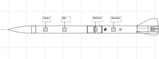

trotz Zeitmangel habe ich ein neues Projekt angefangen - diesmal etwas größeres. Es soll, wie der Name schon sagt, ein Cluster von 3 Stück BC125-Stirnbrenner mit Peak - Motoren zum Einsatz kommen (Gesamtimpuls ca. 520 Ns). Die Gesamtlänge der Rakete beträgt 2,05 m bei einem Durchmesser von 101 mm. Verwendet werden verglaste 101er-Rohre von Robert Klima, eine GFK Spitze (Eigenbau), GFK-Kuppler (Eigenbau), Flossen entweder voll GFK (Leiterplattenmaterial) oder Flugzeugsperrholz/GFK-Sandwich. Das Bergungssystem besteht aus einer seriellen Zweistufenbergung SALT3 + Pyrorelease, D-MAG special als Backup für den Drogue, optional Funkfernauslösung für Notschirm, Leuchtkugel, Rauchsignal.
Hier ein Entwurf :

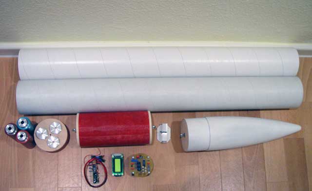

Aus diesem Häufchen Teile und einiger weiterer Zutaten (Flossen fehlen noch komplett) wird das Modell entstehen:
Ein 101er Rohr ist bereits verglast, der Kuppler Ø 99 mm / Länge 200 mm ist komplett aus GFK hergestellt und wird die Elektronik aufnehmen.

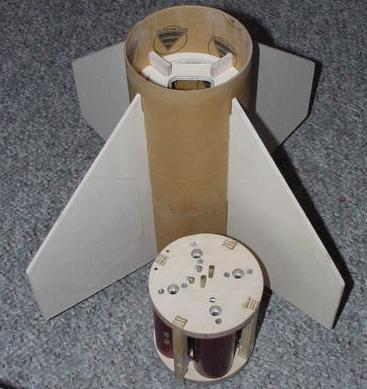

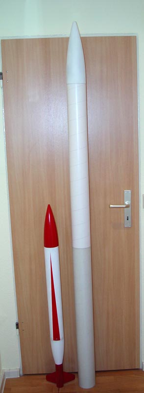

So sieht das Teil zusammengesteckt aus (die S1F-Rakete mit 1,1 m mal als Größenvergleich):

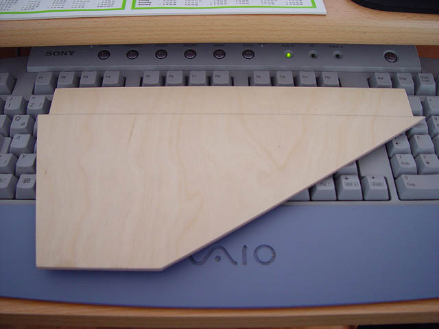

Nun habe ich mit den Flossen begonnen. Die erste ist schon ausgesägt - 30 cm lang und 12,5 cm + 4 cm TTW breit. Es wird ein Sandwich aus GFK/Flugzeugsperrholz/GFK verwendet. Die Festigkeit ist sicher ausreichend, da das Modell ja nicht für Überschallgeschwindigkeit konzipiert ist.
Bilder folgen!
Beitrag 89138 [Alter Beitrag13. November 2005 um 13:03]
Hier nun eine Flosse auf der Tastatur - zum Größenvergleich. Eine ist bereits verglast und liegt unter Pressung zum Aushärten.

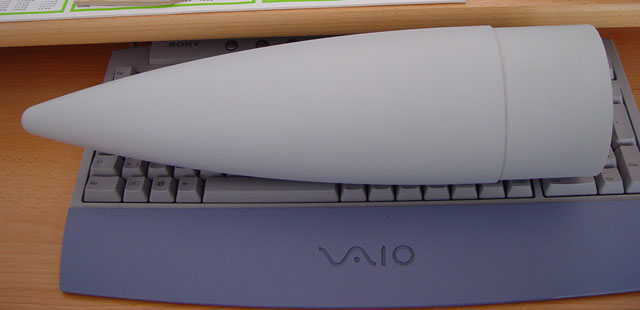

Das zweite LOC-Rohr - übrigens TOP-Qualität - ist nun ebenfalls verglast und härtet vor sich hin.
Die Spitze ist soweit fertig zum Lackieren.
