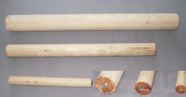

Um ein Sandwichkörperrohr herzustellen, benötigen wir dafür einen Kern der nahezu 100% rund ist.Für die Anfänger ist schon ein PVC-Rohr eine gute Alternative aber der Experte.... na ja- nach Möglichkeiten. Ich z.B verwende Holzkerne aus Hartholz oder geschliffene Cu-Rohre mit Zentrierung.

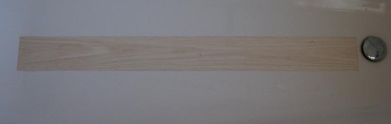

Alls Sandwich nehme ich vorallem Balsa. Es gibt auch Alternativen aber die sind - zumindest für mich - uninteressent. Je nach Einsatz haben sich für meine Raketen folgenden Richtwerte bewärt.
Durchmesser bis 40mm - Balsa 1,0 mm ( weich bis mittelhart)
Durchmesser bis 70mm - Balsa 1,5 mm
Durchmesser ab 70mm - Balsa 2,0 mm
Das Balsaholz wird gewässert - je nach Stärke - 1 bis 2 Stunden

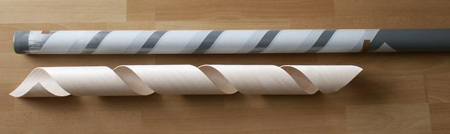

Beitrag 88581 [Alter Beitrag07. November 2005 um 11:11]

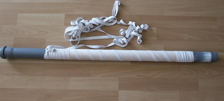

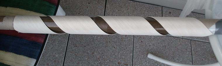

Das nasse Balsabrett wird auf das Rundmaterial gewickelt und mit einem Gummiband fixiert. Zu beachten ist daß die Enden fest und dicht mit dem Gummiband verschnürt sind und daß das verwendete Holz nicht zu hart ist

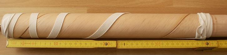

Beitrag 88585 [Alter Beitrag07. November 2005 um 12:04]

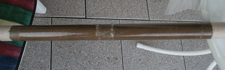

Nach ca. 24 Stunden sieht die Sache so aus.
Geändert von Paul am 17. Juli 2006 um 19:09

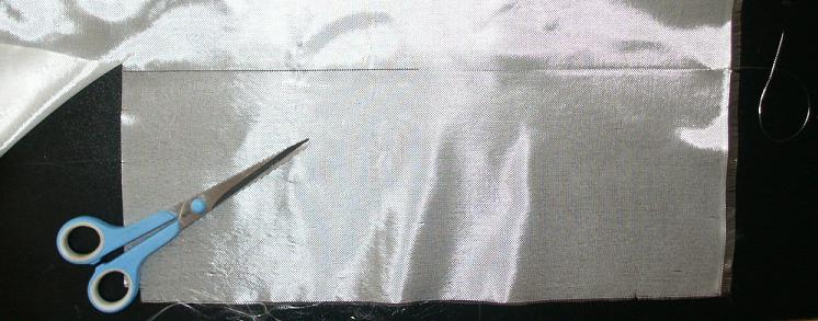

Beitrag 88904 [Alter Beitrag10. November 2005 um 09:48]
Um das Material zu sparen, ermitteln wir jetzt genau unseren Bedarf an GFK. Wir messen die Länge der Spirale und rechnen den Umfang des Kernes aus. In meinem Fall L= 400mm U= (47mm x 3,14) =148mm + ca.10mm für die Uberlappung.
Alls Tipp: Die Breite wird auf ca. 160mm angeschnitten und dann ein Pfaden asgezogen alls Markierung für den Längsschnitt.

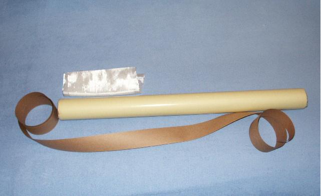

Beitrag 88906 [Alter Beitrag10. November 2005 um 10:06]

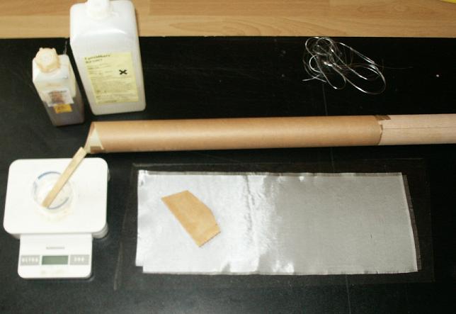

... dann wird eine Lage Papierband trocken um den Kern spiralförmig gewickelt. Das Papier hat die Aufgabe den überschüssigen Harz in der nächste Bearbeitungsstufe aufzunehmen und zusätztlich verbessert auch die Steifigkeit - ist aber nich notwendig!!! Je nach dem verwende ich Papierbänder mit der Stärkre 0,07 oder 0,17mm

Beitrag 88918 [Alter Beitrag10. November 2005 um 12:08]
Das was wir zum laminieren brauchen....
Paul
Geändert von Paul am 17. Juli 2006 um 19:47

Beitrag 88973 [Alter Beitrag10. November 2005 um 20:46]

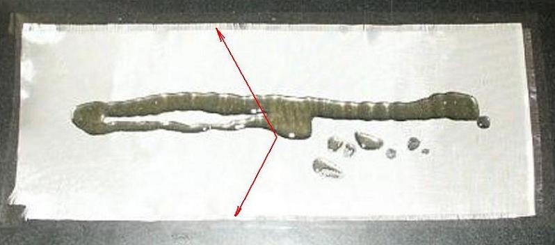

Vor dem laminieren ziehen wir aus dem Gewebe ( GFK ) aus den längeren Seiten paar Faser aus ca. 5mm pro Seite. Dadurch bekommen wir keine Verdickung beim überlappen. Bei den Geweben bis ca.160g ist das nicht so wichtig aber ab 160g werde ich schon sowas empfehlen.
