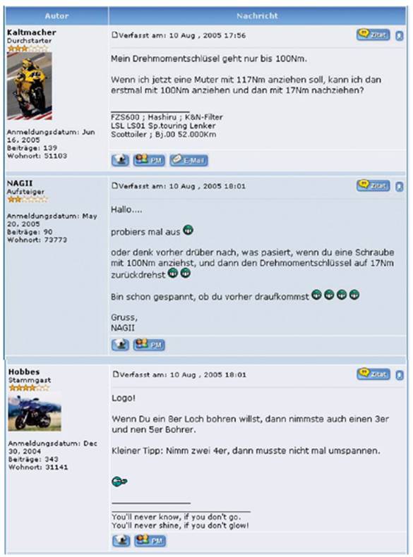

dann hab ich meine schraube aber immer noch net fest
Wiso um Himmelswillen drehst du die Schraube dann nicht einfacht fest??????????? Soll ich eine Anleitung zum Schraubenfestdrehen posten? Naja gut, sag bescheid wenn das Problem neben dir steht! MfG Fabian
ganz einfach, für jede Schraube gibt es ein ideales Drehmoment zu mfestziehen. Ist es zu wenig, sietzt die Schraube zu lose. Ist es zuviel, gerht zuviel Spannung schon im Anziehen verloren die Schraube hält dann weniger äußere Last. Sagen wir eine Schraube kann 5kN halten. durch das anziehen wird eine Spannung in der Schraube erzeugt, die 2kN Last entsprechen würden. Dann fehlen diese und die Schraube geht schon nach 3kN kaputt. Daher halten Schrauben die fester angezogen nicht mehr aus. Will man eine Schraube richtig anziehen muss man paradoxer Weise die Schraube einfetten. Jetzt denkt man erst, das die dadurch ja leichter herasu rappeln kann, dem ist aber nicht so. Dadurch das die Schraube jetzt besser gleiten kann, geht weniger Drehmoment in Reibung über und die Schraube hat weinger innere Verspannungen. Dadurch wird die Verbindung stabiler. Die Kraft die die Schraube aber in Position hält, wird auch erreicht trotz Fett.
Also Schraube anziehen ist nicht einfach.
