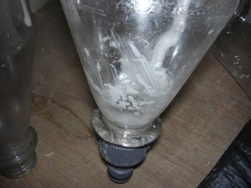

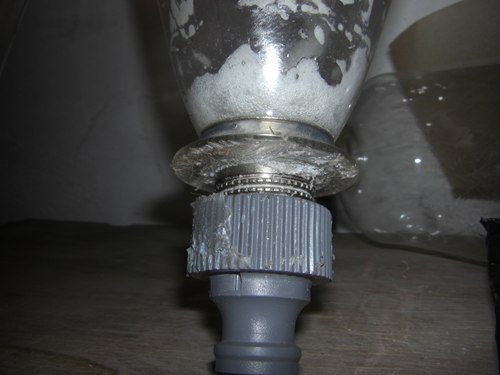

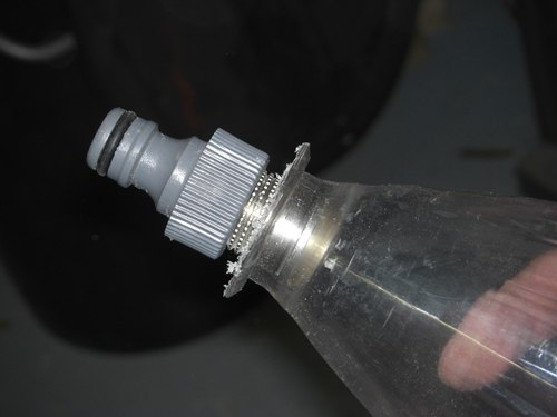

Hi wir haben gestern, nachdem alle keine Rakete mehr flugwillig war ein bisschen gebastelt und haben durch ein versehen eine neue Art gefunden, wie man Gardenaventile auf die Flasche bekommt ohne das diese wieder abreißen.... Das ganze funktioniert ganz einfach Schraubverschluss der Flasche absägen Hahnstück durchkloppen und das ganze mit PU leim versiegeln.

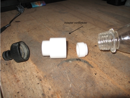

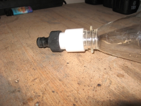

Hi Finde deine Idee nicht gut ! 1.Riesige Sauerei mit dem Kleber. 2.Verschwendung von Hahnstücken(jede Rok ein Hahnstück) 3.Kein problemloser wechsel von Standart auf Profildüse. 4.durch das eingekleben hast du dich immer auf den vorgegebenen Durchmesser des Hahnstückes (Düse) festgelegt. 5.schon mal nen Drucktest damit durchgeführt? Eine sehr gute Alternative dazu sind die Adapter und Düsen in allen Variationen die Batkiter baut, werden nur auf die Flaschen geschraubt -und gut is!  Hier zB. mal ein Adapter by Batkiter Gruß Uwe

Hi ja das mit dem Verschleiß ist schon nicht so gut aber mit mächtig Kraft und Werkzeughilfe wird das warscheinlich doch was (hoffentlich). Einen wechsel hatten wir bis jetzt eigendlich noch nicht in aussicht da wir bis jetzt mit diesen düsen immer gut weg gekommen sind und die auch mal ne Aufbohrung überleben... Der drucktest wird warscheinlich in 4-5 Tagen gemacht da die Rakete ja erst gestern gesplyct wurde und noch durchtrocknen muss. Aber ich denk ma des klappt da der Druck ja nicht von unten sondern von oben kommt und somit das ganze noch verfestigt. Gruß Finn Ps. die riesige Sauerei war Padi der gemeint hat er müsste erst den Kleber rein machen und dann das Hahnstück reinhaun das hat natürlich "etwas" gesprizt...

Das mit dem geraden ist np da das Hahnstück oben einen überstehenden Rand hatt der sich genu in die Flasche einpasst also kanns nur gerade werden...
