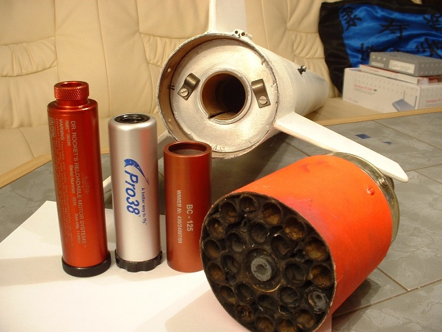

die Idee bei dem Projekt war eigendlich meine etwas größeren Bestände an kleinen
SP-Motoren sinnvoll zu verwerten...

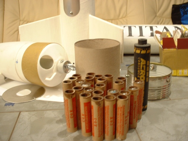

Deshalb sollte zunächst einmal eine bereits bewährte Rakete mit 38'er Motorhalterung
für z.B. BC-125, AT oder Cesaroni-Motoren auf ganz einfache weise nachgerüstet werden.
Die TITAN ist übrigens ein Nachbau der Horizon mit Durchmesser 100mm und einer
Länge von 1350mm Länge.

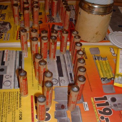

Da die SF-Motoren B4-4 und A8-3 ja über eine Ausstoßladung verfügen welche
hier aber nicht benötigt wird mussten diese Motoren zunächst hinten mit Epoxi zugeklebt
werden.

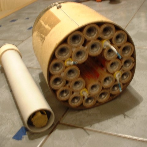

Der G40-4W dagegen wurde bündig in ein 200mm langes PG-29 PVC-Elektroinstallationsrohr
mit Epoxi eingeklebt. Die 23 SP Motoren wurden inzwischen mit Ponal-Holzleim in ein
100mm langes und im Durchmesser 100mm starkes Paprohr von außen beginnend eingeklebt.

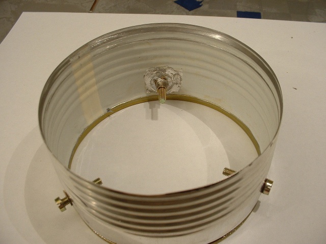

Für die Befestigung des Boosters an der "Standartrakete" wurde zunächst einmal eine
100mm Konservendose in der Mitte mit einem Dremel geteilt anschließend im 120°
versatz 6mm Löcher gebohrt und in das Weißblech Einziehmuttern eingelötet.

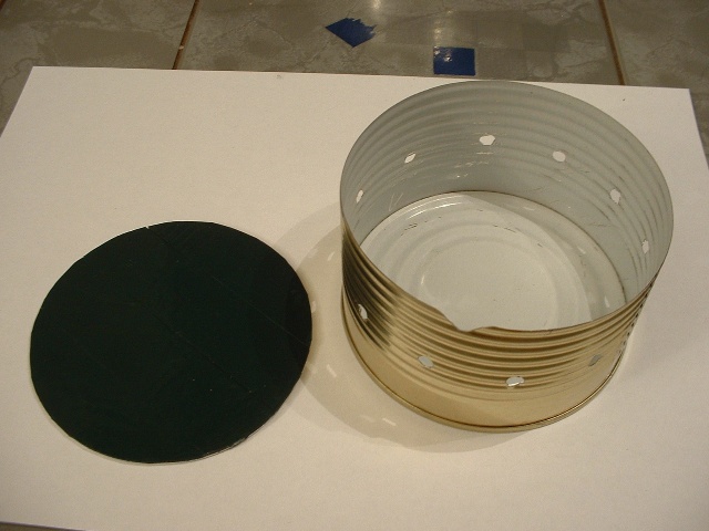

aus dem Rest der Konservendose entsteht gleich die Zünddose, dazu werden einfach nur noch
ein paar Druckentlastungsbohrungen angebracht.
Damit das Schwarzpulver bei der Zündung des G40 nich einfach weggeblasen wird verwende
ich einfach eine Aluscheibe (Deckel der Konservendose) welche mit doppelseitigen Teppichklebeband
beklebt wird auf welcher dann das SP fest haftet.
