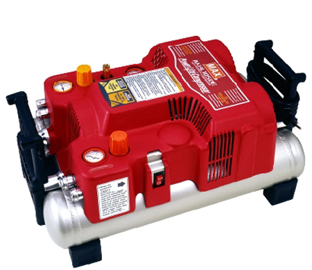

Beitrag 7027972 [Alter Beitrag21. Mai 2009 um 10:10]
Vielleicht tuts ja auch der hier, läuft aber mit Netzspannung:
tech. Daten:
Technische Daten
Gewicht: 25 kg
Höhe: 276 mm
Länge: 600 mm
Breite: 350 mm
Tankvolumen: 10,4 Liter
Max. Arbeitsdruck: 29 bar
Spannung: 230 V, 50 Hz
Anzahl Zylinder: 2
Gruß Jens
