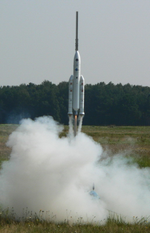

Der letzte Start im Herbst 2005. Ohne Hilfsflügel! Wollte sehen, ob die Ariane ohne Hilfsflügel auch fliegen kann.
Nun, bis zum Ende des Schubs flog sie auch gerade, doch dann, als der Schub weg war, kam das Heck ins trudeln. Der SALT löste das Problem am Scheitelpunkt, der Fallschirm ging auf und rettete das Modell.

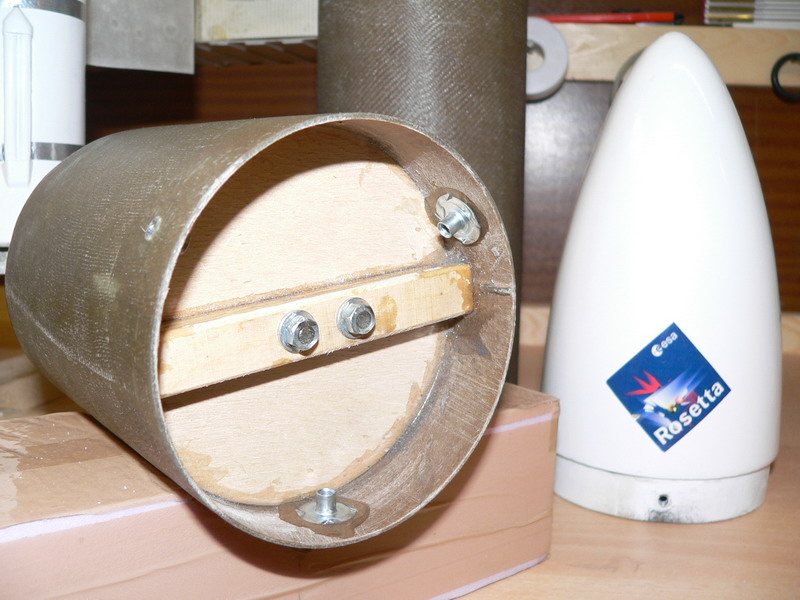

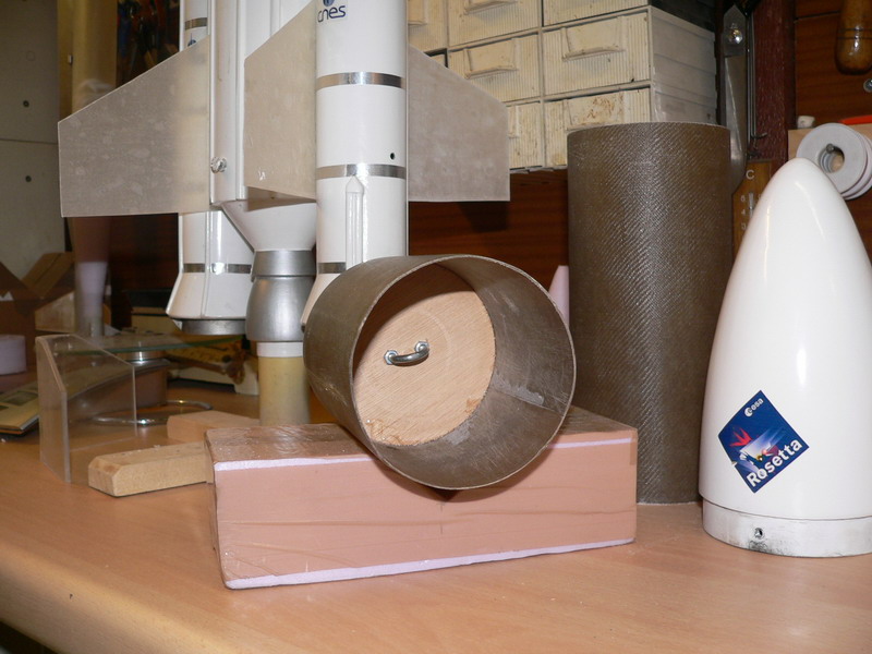

Die neuen Hilfsflügel sind schon montiert. So richtig gefallen sie mir aber nicht. Ich werde demnächt doch wieder durchsichtige machen.
Danach habe ich einen Kuppler gebaut.
Der Kuppler wird am Körperrohr da angeschraubt, wo früher die Spitze war.
und an der Spitze wird ein 15cm langes Rohrende geschraubt, welches über den Kuppler geschoben wird.
Fertig ist die Verlängerung.
Der Main kommt bei dieser Konfiguration in die verlängerte Spitze und der Drouge in das Fach mit der seitlichen Fallschirmklappe.
natürlich ist nun wieder das Feinspachteln, Schleifen und Lackieren angesagt...

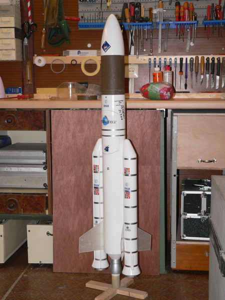

Beitrag 95704 [Alter Beitrag18. Februar 2006 um 14:54]
Hi Rocketeers,
habe fertig! Darf ich vorstellen, die Version Ariane V - ECA.
Leider habe ich kein geeignetes Foto gefunden, wo ich die passenden Aufkleber und Logos erkennen kann. Mike, help me ruhe
