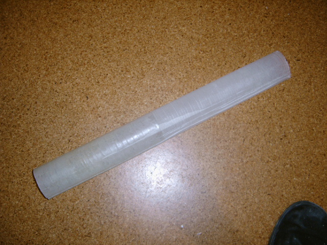

Also ich hab grad ein rohr in der Temperkammer. Leider ist mein Kern ein wenig zu weich gewesen, so das ich eine Kerbe im Rohr habe, die zieht sich aber schön gerade über die ganze Länge, ich denke es bleibt bei einem Schönheitsfehler.wink

So, das Rohr habe ich grad eben entformt, es scheint zwar seeehr weich(2x80gr/qm), aber in Lägnsrichtung ist es stabil genug. Es bringt 29,4 gramm auf die Waage:
Mfg Fabian
