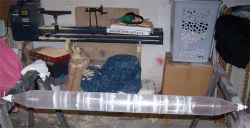

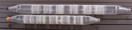

Hier schon mal ein Bild vom neuen Tank. Er ist nicht besonders hübsch.
Und hier mit dem Neuen. ca. 6,4l

ich glaube nach dem Kleben gibt es eigendlich kein Tank der "hübsch" aussieht ...
erst nach dem Lackieren kann man sagen , dass seine Rakete schön/nicht schön aussieht.

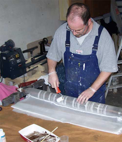

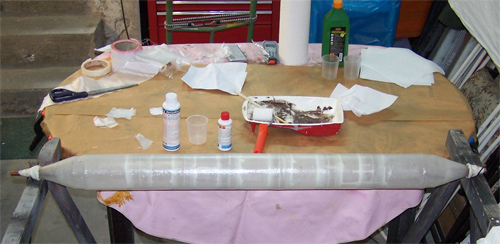

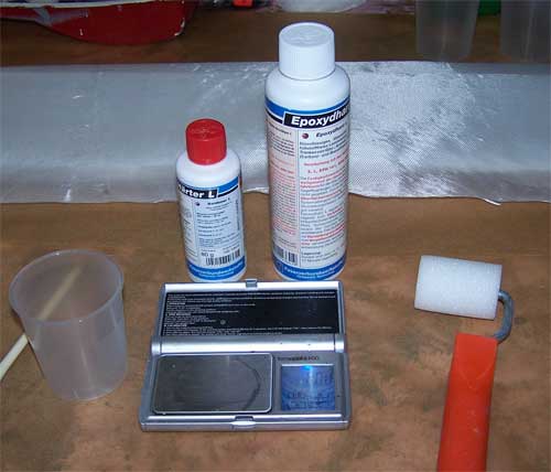

Heute habe ich den großen Tank(6,4 L)laminiert.
Ich habe etwa 105g Harz/Härter Gemisch verbraucht, und 3 Lagen 80g/m² Glasfaser Gewebe.
Die drei Lagen habe ich nur genommen um anschließend die obere Schicht schön glatt zu schleifen.
Dann bleiben noch zwei intakte übrig.
Hier das Harz und der Härter, Schaumstoffrolle, Urinbecher, Waage
Der Tank nach dem Schleifen mit 80er Nass Schleifpapier

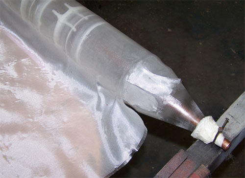

Ich habe ein Kupferrohr durch den Tank gesteckt. Dann die Rohrenden auf zwei Holz Böcke gelegt.Mit
Nägel vorm wegrollen gesichert. Aber so dass sich der Tank noch drehen lässt.Das ganze vor den Tisch gestellt. Das Gewebe habe ich gefaltet davorgelegt.
Dann alle Lagen in einem Stück laminiert.

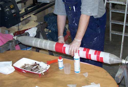

Fertig laminiert
Und am Ende noch straff mit Absperrband umwickelt.
Und jetzt, warten ........ warten ......... warten.............

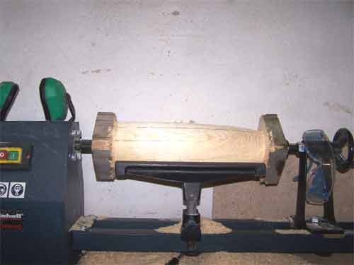

P.S. Was sehe ich da im Hintergrund stehen mit den Holzspänen, sehr schick big grin bounce

Die Enden habe ich dieses mal viel besser hinbekommen.

Und was ist denn da im Hintergrund zu sehen? Etwa eine Drechselbank..... huch, wo kommt die nur her?
Leider fehlt mir das passende Holz um so dicke Spitzen zu drechseln. Muss morgen mal den Baumarkt besuchen.fg

So, ich konnte es nicht erwarten und habe das Absperrband entfernt.
Die Oberfläche ist fast perfekt. Nur wieder die blöden Enden nicht. Aber hier werde ich eines mit flexiblen Epoxi-Spachtel spachteln. Das andere verschwindet ja hinter einem Mittelteil das noch angeklebt wird.

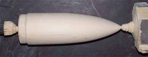

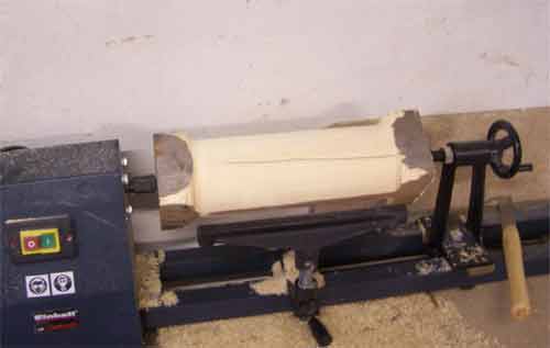

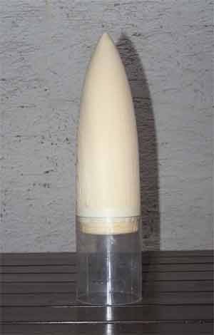

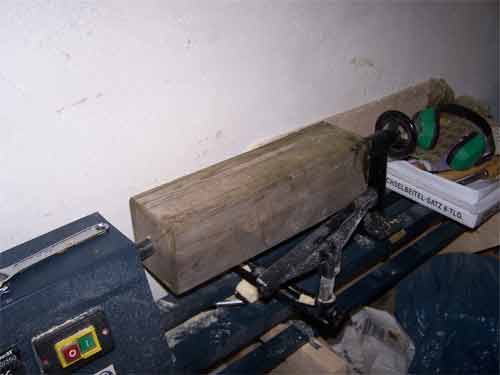

Und hier Bilder meiner ersten gedrechselten Raketen-Spitzen-Form

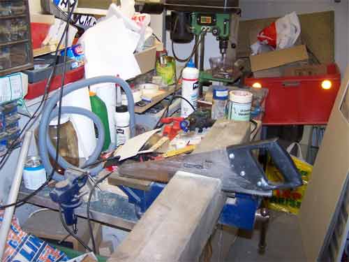

Hier das zurechtschneiden des Balkens. Noch reine Handarbeit. Im Hintergrund mein Chaos.
Nun gehts gleich los
schon fast eine Spitze :-)
aber gleich......
das wars, die Enden absägen, ein wenig schleifen....
und fertig
Hat doch länger gedauert als angenommen. Gegen 16:00 Uhr angefangen. Und um 18:00 erst fertig.
