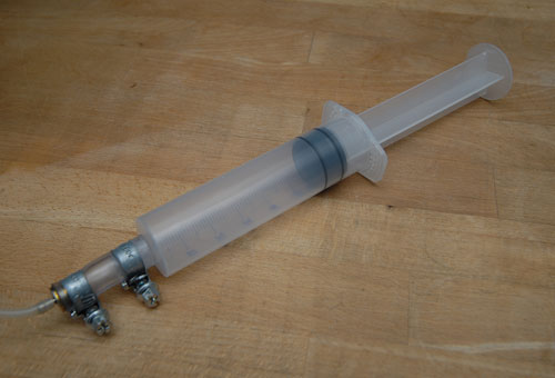

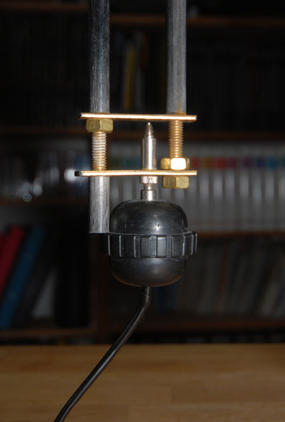

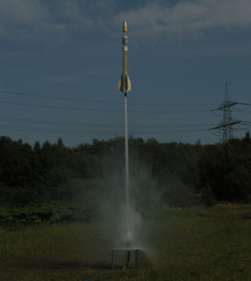

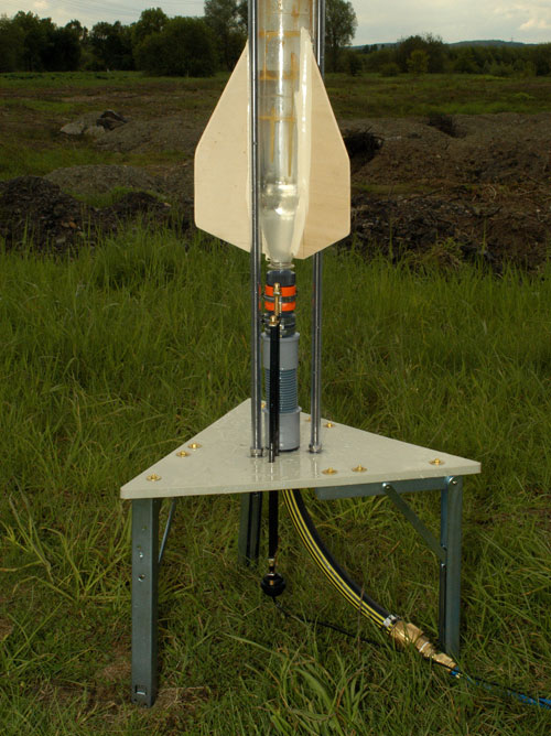

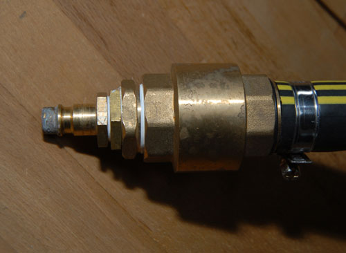

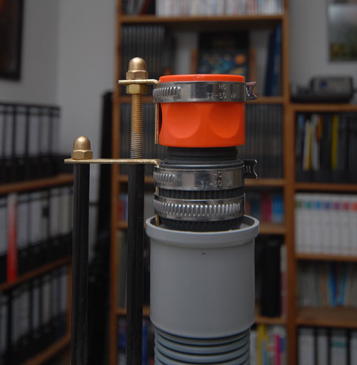

Vor einiger Zeit habe ich eine Testrampe für verschiedenste Experimente
konstruiert, die vielleicht auch für andere ein paar Anregungen beinhaltet. Die entscheidenden Kriterien waren: + flexibel und erweiterbar + klein, transportabel, Aufbau in weniger als 1 Minute + unabhängig vom Untergrund + zuverlässiges Auslösen unabhängig vom Startdruck + da sie für verschiedene Druckkörperexperimente verwendet werden sollte musste sie unkaputtbar - auch bei ungünstigen Platzern - sein. - Vollständig vernachlässigt habe ich die Optik. Das erste Kriterium habe ich durch Einsatz der typischen Kompressorelemente mit Einhandkupplung und den standardmäßig erhältlichen Druckschläuchen erschlagen. Um die nächsten drei Kriterien zu erfüllen, habe ich mich gegen einen Auslösemechanismus mit Seilzug entschieden, da hier immer eine erhöhte Standfestigkeit und ein Konterpunkt im Boden erforderlich ist. Da ich ebenfalls auf elektrische Komponenten verzichten wollte, habe ich auf einer Fotobörse günstig einen pneumatischen Fernauslöser erstanden und diesen ein wenig an die Erfordernisse angepasst. Der Auslöser kann nun (weich) pneumatisch oder sehr direkt hydraulisch verwendet werden. Der Auslöser ist auch bei hohem Startdruck absolut zuverlässig. Die Stabilität gegenüber den hohen Kräften, die beim Platzen des Druckkörpers auftreten können, habe ich, durch die Verwendung eines flexiblen Abflussrohrs als Dämpfungsglied, erreicht. Der Auslösemechanismus ist dabei aufgehängt und nicht mit der Bodenplatte aus PP verbunden. Viel Spaß beim Experimentieren, Andreas. |

Hey Andreas!
Klasse, dass du auch den Weg in dieses Forum gefunden hast! Supi! Die Rampe ist echt Sahne! Diese Rakete kenne ich doch??... ![]() Gruß Robert |
