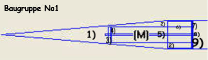

Beitrag 101136 [Alter Beitrag08. Juni 2006 um 12:34]
So, auf geht’s..
Teile:
- Performance- Rocketry 4“ 6:1 konische Spitze
- Spanten aus Sperrholz sowie GFK
- dickwandiges Versandrohr
- Gewindestange (M5)
- U- Bolt/„Deckenhaken”
(- home-made Pyrorelease)
To Do:
1) sowie 2):
Bereiche werden durch 2K- Schaum von R&G ausgeschäumt.
Habe damit mittlerweile viele Erfahrungen gesammelt, kann also nur schief gehen.
3) 8mm Sperrholzspant herstellen
4) 4mm Sperrholzspant herstellen
5) Gewindestange (M5) ablängen
6) Dickwandiges Versandrohr ablängen
7) 2,5mm GFK- Spant herstellen
8) U- Bolt/„Deckenhaken“ anbringen
(9) Option für Pyrorelease offen lassen)

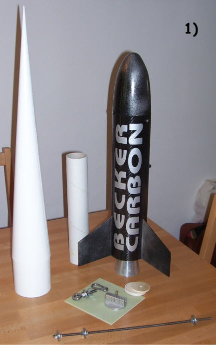

Und nun noch das ganze in Natura..
Knapp 1 Jahr habe ich auf die Lieferung der Spitze aus den USA gewartet, da macht einem das Entgraten des überständigen Gel- Coats dann keine schlechte Laune mehr ;-)

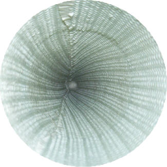

Beitrag 101209 [Alter Beitrag09. Juni 2006 um 11:22]
Die Innenseite der Spitze besitzt eine sehr raue, regelmäßig durchklüftete Oberfläche!
Optimale Bedingungen also für einen festen Halt der inneren Konstruktion
durch die vergrößerte Angriffsfläche für den 2K- PU Schaum.

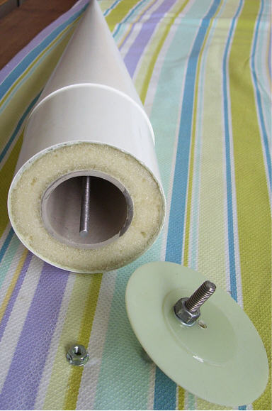

Beitrag 101240 [Alter Beitrag09. Juni 2006 um 16:20]
Und weiter geht´s..
Schritte zum Ausschäumen der Spitze:
1) Ausschäumen mit 2K- PU Schaum bis zur Rohransatzstelle an der Innenseite des Rohres
2) Rohr mit 5min. Epoxy einbringen
3) GFK Spanten auf M5 Gewinde aufschrauben und darauf achten, dass der hintere GFK Spant deckungsgleich mit dem Kuppler der Spitze aufsitzt
Tape unterstützt den rechten Sitz bis der Kleber aushärtet
4) GFK Spanten wieder abschrauben und den Bereich zwischen Rohr und Spitze ausschäumen
5) Oben überständigen Schaum mit Teppichmesser eben abschneiden
6) Fertig.
Anmerkung: Der GFK- Abschlussspant bekam noch einen kleineren Kollegen, welcher in das Innenrohr passt. Er sorgt noch für eine viel bessere Zentrierung als es die M5 Gewindestange alleine täte!

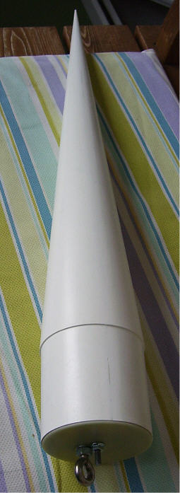

Beitrag 101241 [Alter Beitrag09. Juni 2006 um 16:22]
Es ist schon ein tolles Gefühl, wenn alles so klappt wie man es sich vorgestellt hat!
Baugruppe 1 von 3 ist somit bereits fertig für´s Finish! cool
Gesamtgewicht: 767g!

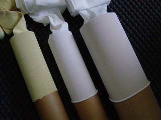

Sooo, der Urlaub war schön cool ... auf zur Baugruppe No 2.
Das Hauptrohr aus Phenolic muss verglast werden, damit es bruchfest und stabil wird - optimal geht das mit den Easy Glass Socken von Giant Leap.
Der Große Vorteil: es gibt keine Überlappstelle, die man vor´m Finish nur mit großem Zeitaufwand sauber wegbekommt.
Von den Materialeigenschaften her kann man es zwar nicht Glasfaser- Schlauch nennen, aber sie bringen dem Phenolic Rohr ebenfalls strukturelle Festigkeit bei.
Von links nach rechts die verschiedenen Arten von "Socken", welche Giant Leap anbietet.
(Quelle: http://www.rebelrocketry.com/assets/s2dmain.htm?http://www.rebelrocketry.com/)
Kevlar Sock, geeignet für Rohre mit 10cm - 20cm Durchmesser.
Easy Glass Sock für Rohre mit 10cm Durchmesser
Easy Glass Sock für Rohre mit 15cm Durchmesser
Letzte Anmerkung und Tipp:
Man kann die Socke für Rohre mit 10cm DM jederzeit für 11cm oder 12cm dicke Rohre verwenden.
Dann muss man jedoch damit rechnen, dass der Schlauch durch den Durchmesserzuwachs nun länger sein muss, damit das ganze Rohr besockt werden kann.
Geändert von Marxi am 17. Juni 2006 um 12:54
