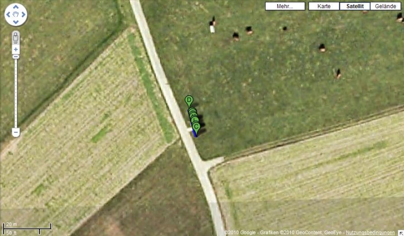

Zitat: Na sowas, die Idee hatte ich auch kürzlich... ;-) Ist einfach weniger arbeit als mit 'ner Yagi rumzufuchteln; und da uns're Raketen immer schön oben auf liegen ist zumindest der GPS-Empfang quasi garantiert. Für den GSM-Teil hab ich mir je 'ne Prepaid im D1- und D2-Netz geholt, so kann man am Startplatz einfach checken welches Netz besser empfangen wird und entsprechende Karte einsetzen. An welchen Tracker hast du denn gedacht? Hab mir den Xexun TK102-2 gegönnt und bin nach ersten Tests mehr als zufrieden! Bei 15 tracks streute sich die Position (wegen einem "Ausreißer") auf 12 m, aber alle schön in einer Linie: Wird aber wohl erst im August das erste mal mitfliegen... Grüße, Morning Geändert von Oliver Arend am 03. März 2010 um 10:10 |

ich hatte den selben Tracker im Auge. Ich war mir aber bis eben noch nicht sicher ob der was taugt Es scheint auch eines der Standartgeräte auf dem Markt zu sein und der Preis ist mehr als OK. Ich werde aber trotz dem noch einen Fox einbauen. Ist doch schön wenns im Kopfhörer piept. Erst mal ist bei mir aber Lackieren angesagt.Gruß Ralf Geändert von Oliver Arend am 03. März 2010 um 10:10 #Don’t Look Up |

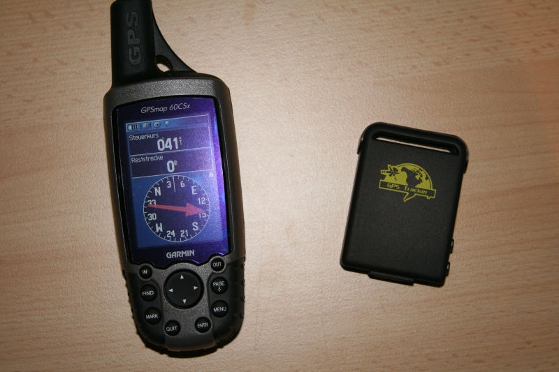

Nen Fox hab ich auch hier rumliegen- aber noch nie ausprobiert...
![]() Du musst nur aufpassen, dass du keine Fälschung des Trackers erwischst und drauf achten, dass du die neue Version nimmst. Der Vorgänger (ohne µSD) ist in Bewegung zwar auch sehr genau aber im Stillstand hat er je nach Softwareversion ganz erhebliche Abweichungen (bis 200m)! Sorry für die Abschweifung, back to topic!

Jep, auf ebay ganz genau hinsehen und auf echte Ware hoffen.
Itakka vertreibt die Originalen ebenso wie gpsvision.de. Dort gibt es auch ein Support-Forum zum Tracker, neben dem von Ralf genannten navibord-Thread die wohl einzige Quelle für weitere Infos zum Gerät... Zu den Anschaffungskosten des Trackers kommen dann noch die laufenden kosten für's tracken. Man ruft den Tracker an, dieser weist den Anruf ab (also kostenlos) und schickt eine sms mit den Geo-Daten und weiteren Infos zurück. Die sms-Preise liegen bei den Prepaid-Karten bei 9ct/sms, also sehr erschwinglich. Alternativ kann man die Daten auch via GPRS an ein Tracking-Portal senden lassen- dort kann man sich dann die zurückgelegte Route ansehen. Aber da ich weder einen Laptop mit i-net auf'm Startplatz hab noch mir den Tracker in's Auto legen will hab ich keine Ahnung wie die Preise für GPRS-Datenversand liegen... Jo, und dann braucht es noch ein Gerät wo man lat/long dann einhacken kann. Da mein Navi direkte Eingabe nicht unterstützt hab ich mir dann noch das GPSmap gegönnt- sehr feines Gerät! Grüße, Morning |
