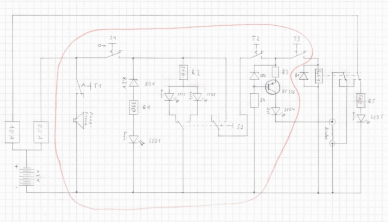

So, hier also der überarbeitete Schlatplan mit Konstantstromquelle. Ich hoffe man kann er erkennen, aber größer geht ja leider nicht und die Scanqualität ist auch nicht optimal:
Was jetzt noch fehlt ist die Größe von R3 und R4 und ZD2. Ich weiß noch nicht genau wie ich die berechne, weil ich für die Form der Schaltung nur eine Quelle gefunden habe.
Das farbig eingekreiste markiert den Teil der Schaltung, der in das Bedienpanel in sicherer Entfernung kommt. Der Rest steht an der Rampe. Als Leitung wollte ich ein 4pol H03 VV-F Kabel (1,5 mm²) nehmen, das ist auch relativ günstig.
Was haltet ihr davon? Die Änderungen halten sich ja in Grenzen, aber vielleicht hab ich ja was übersehen.

Beitrag 7171911 [Alter Beitrag07. März 2010 um 14:20]
Hallo Martin
R5 und LED5, beides Bestandteile der "Antiklebekontrolle" der Relaiskontakte gehören eigentlich auch in das Handteil/Bedienteil. Oder Du führst sie als rote oder grüne Signalleuchte an Deiner Batterie/Relaisbox aus. So groß und auffällig, das Du das auch vom Standpunkt des Bedienteils und beim Anschließen des Zünders an der Rampe hockend aus sehen kannst.
4x1,5² finde ich überdimensioniert, da gehen nur Steuersignale durch, die Last soll ja vor Ort geschaltet werden.
Kann man mit 4 Adern auskommen? Müßte mich mal eingehender damit befassen.
Gruß Jan

Beitrag 7171913 [Alter Beitrag07. März 2010 um 14:32]
[Melden] Profil von O Shovah anzeigen    O Shovah eine private Nachricht schicken   O Shovah besitzt keine Homepage    Mehr Beiträge von O Shovah finden
Das mit der Relaiskontrolle hab ich mir auch schon gedacht, bedeutet aber mehr Adern im Kabel. Die 1,5 mm² sind natürlich nicht nötig, aber günstige 4-pol Kabel sind gar nicht so leicht zu finden. 0,14mm² gäbs als Alternative, aber das ist doch etwas wenig oder? Im PDF von Arnd wird für die Steuerleitungen auch 1,5 empfohlen.
Auf 4 Adern komm ich mit einer + Zuleitung von der Batterie, der Zündkreisprüfung (danke der Konstantstromquelle mit LED an GND), der Leitung zum Ansteuern des Relais (bei mir ja nur eins) und dann noch einmal Masse, weil die vier Knoten ja zusammenfassen kann.

Beitrag 7171934 [Alter Beitrag08. März 2010 um 10:13]
[Melden] Profil von Arnd anzeigen    Arnd eine private Nachricht schicken   Arnd besitzt keine Homepage    Mehr Beiträge von Arnd finden
Moin ,
die Zündkreiskontolle funktioniert imho so nicht. Die Überbrückung des Anzünders
wird bei Betätigung von T2 "Zündkreiskontrolle " nicht geöffent. Somit wird die
LED "Zünder liegt an" immer leuchten.
Cu Arnd
