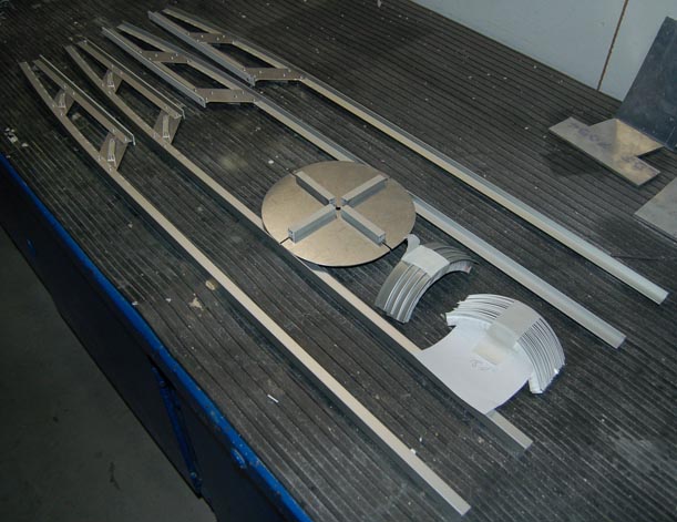

So, damit Ihr nicht denkt, die Rakete entsteht wieder nur im Rechner, wollte ich Euch heute mal den aktuellen Stand meiner V2 aus Metall präsentieren.
Hier zunächst ein Überblick:

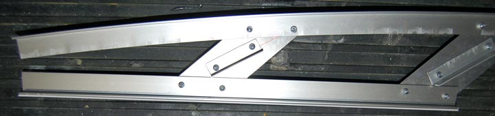

Die vier langen Teile sind T-Profile, die die Außenkontur des unteren Rumpfteils bilden und an denen Motorführungsschienen befestigt sind. Hier so eine Motorhalterung im Detail:

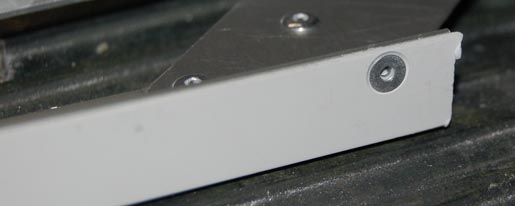

Die Verbindung wird mit Parallelogramm-förmigen Blechen hergestellt, die außerdem mit einem Winkel versteift wurden. Auf der Innenseite des T-Profils ist außerdem ein Stück Kunststoff angebracht, um das Casing vor der Eloxalschicht (und damit evtl. Kratzern) zu schützen. Der Kunststoff ist mit Senkkopfnieten befestigt:

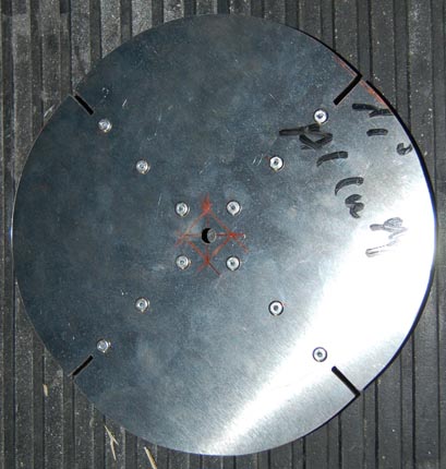

Außerdem ist oben in der Mitte eine Aluplatte zu sehen. Diese bildet den Boden der Fallschirmkammer. In die Mitte kommt noch eine Ringschraube zur Aufnahme der Shock Cord. Um die auftretenden Kräfte besser in die Raketenstruktur abführen zu können, wurde die Platte mit vier Vierkant-Stücken versteift. Die Schlitze an den Seiten sind für die "Stämme" der T-Profile. Am Umfang werden noch gebogene Winkel vernietet, um der Rakete auch im Querschnitt ihre Form zu geben.

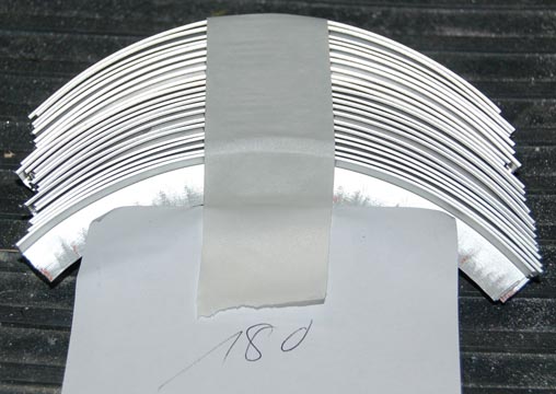

Die gebogenen Winkel sind auf dem folgenden Foto zu sehen. Diese sind so geformt, dass die Rakete dort einen Außendurchmesser von 180 mm hat. Die grauen "Tannenbäumchen" auf der Innenseite stammen vom Stauchen, da sich dort Risse im Eloxal bilden -- nicht-eloxierte Profile gab es im Baumarkt leider keine (mehr). Natürlich gibt es davon noch mehr für die anderen Durchmesser im Bereich des Hecks und in der Spitze.
